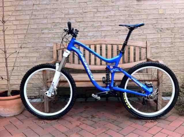

Hier mal ein pic von meinem:
attachment.php
Weil wir dauernd zusammen fahren, haben wir auch fast das gleiche Rad :D
