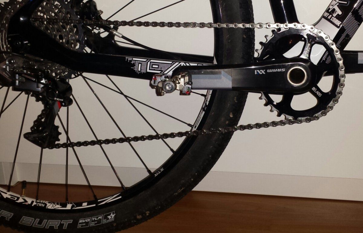

Ich bin das 28er B-Labs jetzt drei mal gefahren (insg. ca. 130 km) als Ersatz fürs originale 28er an der XX1-Kurbel.
Die Kettenlinie erscheint günstiger, denn es ist ruhiger geworden auf den großen Ritzeln.
Ob es sich leichter bergauf fahren lässt kann ich noch nicht sagen, dafür sind die Anstiege hier bei uns zu kurz. Bin aber alle steilen Stellen hoch gekommen, trotz schwieriger Bedingungen (feucht und viel Laub).
Ein Gefühl mich an das ovale Blatt erst gewöhnen zu müssen hatte ich nicht und eine Einfahrzeit war auch nicht nötig (Kette nicht getauscht).
Ich bin nach wie vor sehr zufrieden.
