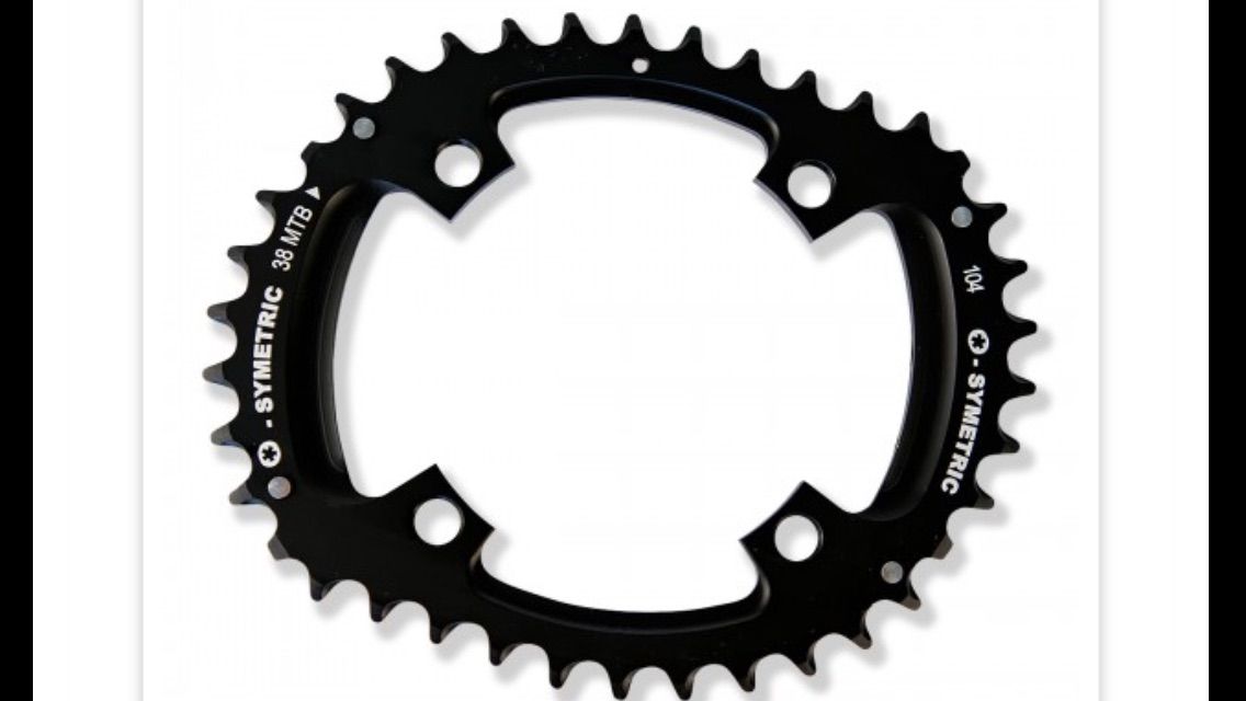

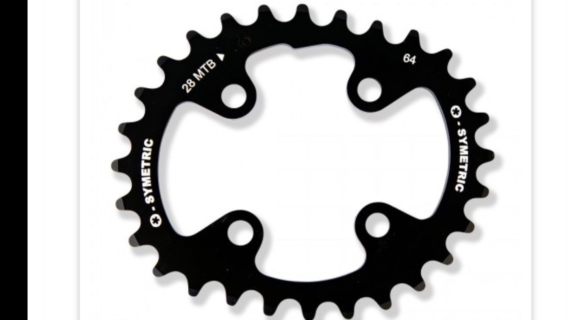

Eckige Kettenblätter, echt krass, wann gibts das bei Bionicon?
