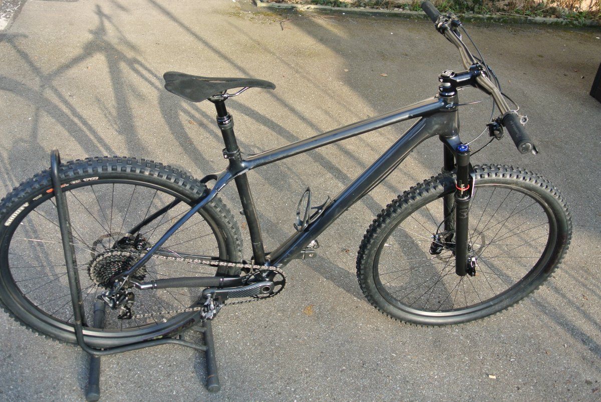

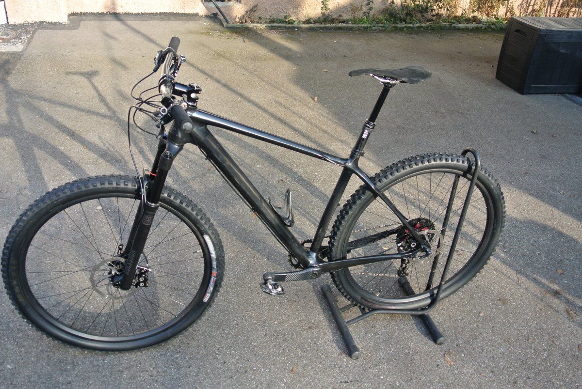

Nachdem ich jetzt schon einige Zeit mit meinem 29er Spaß-Tourenrad unterwegs bin möchte ich mir jetzt aktuell was neues in diese Richtung aufbauen und hier einen Aufbautread starten.
Im Moment ist meine Größte Herausforderung einen besseren bezahlbaren Rahmen wie den Alten zu finden aber dazu später mehr.
Um euch einen Überblick zu geben wie der aktuelle Stand des jetzigen Bikes ist hier ein paar Bilder und Angaben
Und hier 1 Kurzaufstellung der Parts wie aktuell verbaut:
Rahmen China Carbon > baugleich wie Univega ca.1250 Gramm Gr. 48 - 50

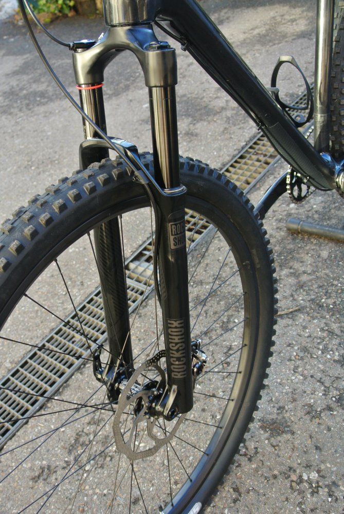

Gabel Rock Shox Reba 120mm
Laufräder Tune King Kong / Light Bicyle Carbon Rim Innenmaulweite 25mm 1650 Gramm

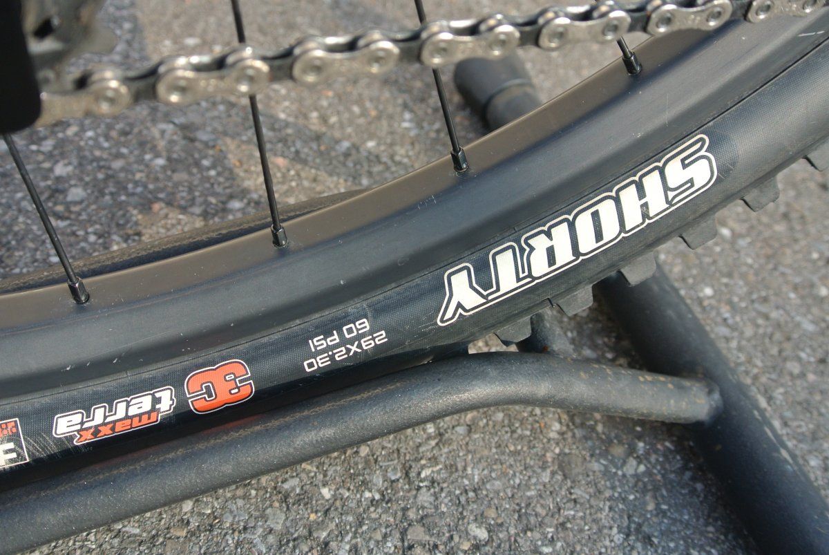

Reifen Maxxis Shorty 2.3 tubless Meine Winterbereifung für Nass,rutschig,tiefe Böden
Antrieb
Sram X1 Schaltwerk
Sram X01 Trigger
Sram X0 Kurbel 34 T
Sram Kette X1
Sunrace Kassette wahlweise 11-42 oder 11-46
Bremse

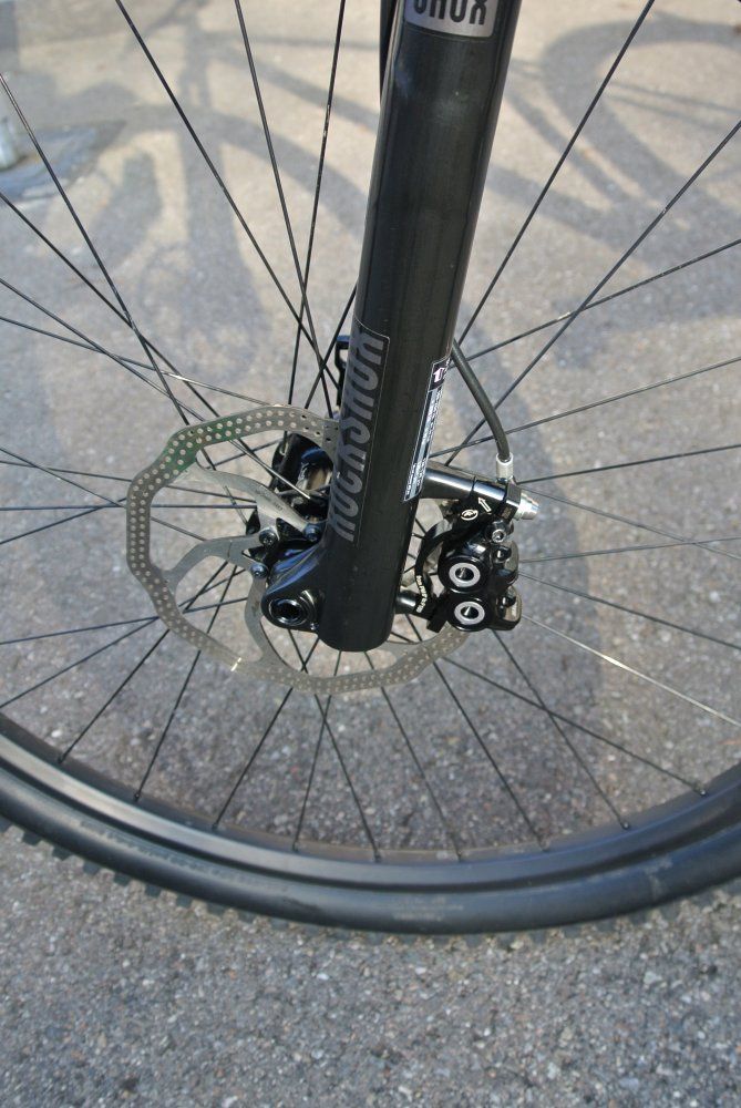

Shimgura (Shimao-Magura mix)
HR MT6 Sattel XT 8000 Hebel 160 Avid HS 1 Scheibe
VR MT5 Sattel XT 8000 Hebel 180 Avid HS 1 Scheibe
Lenker & Vorbau Acros Gothic 780mm Rizer 15mm 185 Gramm
Vorbau 60mm 150 Gramm
Sattelstütze
Kind Shock LEV DX 31,6 - 150 mm Hub ca.550 Gramm
Sattel
SLR gestrippt bezogen mit Alcantara 140 Gramm
Soweit mal im Schnelldurchgang die Zusammensetzung des alten Bikes.
Mein Anforderungsprofil für das neue Bike:
Natürlich ist zu sehen das die Ausstattung Traillastig ist und ich Bergab Spaß aber auch sicheres Material benötige allerdings schrubbe ich damit auch ordentlich Strecke und oft auch steile und viele Höhenmeter um an die besten Trails zu kommen.
Das heißt das Gewicht ist wichtig aber kommt nach der Funktion !
Anfangen mit der Suche will ich mit dem Rahmen folgendes sollte mitgebracht werden
- Preislimit um 800.- + -
- Carbon 29er Oberrohr bei meiner Größe 182 cm und Körperverteilung 595 - 615mm
- Reifenfreiheit Hinterbau 2.5 (bisher 2.4)
- Integrierter Zug und Sattelstützenverlegung
- Federweg 120mm +- 10mm
So nun kann es los gehen ich hoffe auf viele gute Vorschläge und regen Austausch.
