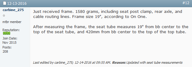

Was aber bei dem Rahmen mich mehr fordert ist die Sattelrohrlänge 420mm so angegeben bei der benötigten Oberrohrlänge schon wenig!
Es ist nur nicht ersichtlich ob da Mitte Trettlager oder Oberkante Trettlager bei den Geo und 19 Zoll gemäßen wurde.
Das Sattelrohr (Mitte Tretlager - Ende Sattelrohr) hat 19", wie angegeben. Die 420mm sind der Wert von Mitte Tretlager - Oberkannte Oberrohr.

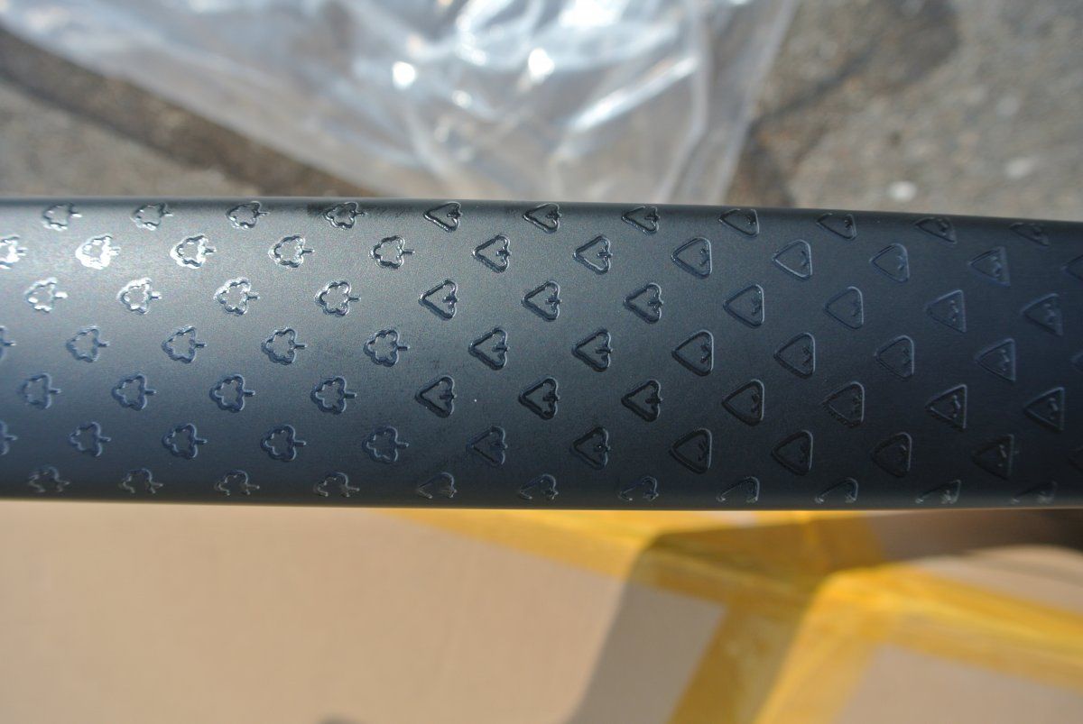

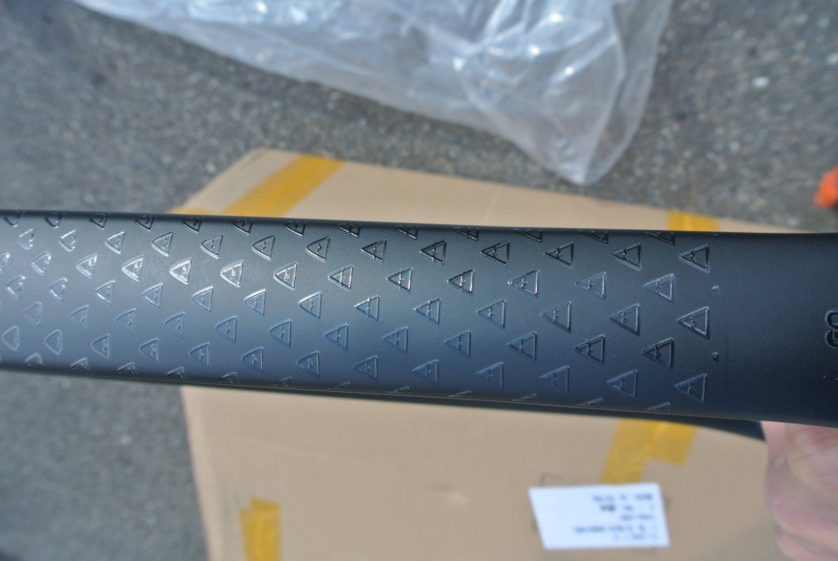

Eine Menge Zeichen sind vorhanden
Nadelwald auf dem Oberrohr
Und dann gesellen sich noch gestandene Buchen und Eichen dazu bevor es in ein paar Hecken geht was mit den Zeichen wohl gemeint ist ,-) Robin Hood hat sich aber im Sheffield Wald woher die Bikemarke aus gleichnamiger Stadt stammt wohl sehr wohl gefühlt und einen Namen gemacht.
Mal schauen ob ich das auch halb Wegs hinbekomme.
Die Symbole soweit zu deuten von Nadel-Laubwald-Hecken-Wiesen-Steine sollen wohl das Einsatzgebiet darstellen.
Mehr Bilder und Infos zum Rahmen kommen bald.

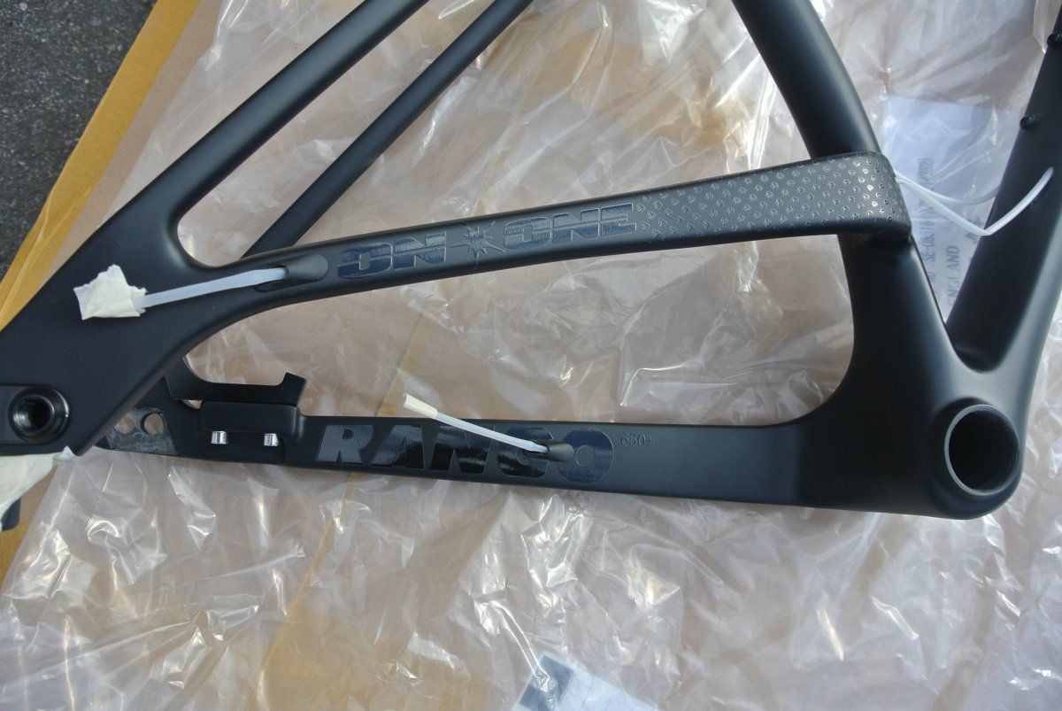

So nun aber ein paar Bilder
On One Rango Gr.19
Hinterbau
Die PM Aufnahme zum verschieben da der Rahmen von 650+ bis 29+ ausgelegt ist
2 Positionen Steckachsen Aufname

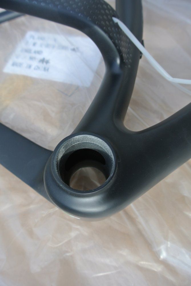

Innenlager BB92 PF Boost (90mm)

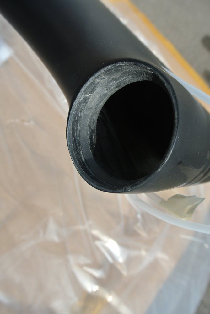

Sterrohr 1.5 Unterseide integrierte Lagersitz
soweit mal der erste Staffel an Bildern und noch ein paar Angaben
Rahmengewicht mit Sattelklemme 1510 Gramm der müßte bei dem Gewicht hoffentlich halten
Sattelrohr Mitte Trettlager Oberkante Satterohr 475mm !!! Erleichterung zu den ersten Angaben
Kettenstreben Länge Position 1 - 425mm Position 2 - 440 mm diese 2 dürfte für 29+ vorgesehen sein
vielleicht gibt es gleich ansonsten morgen weiter Bilder

Steuerrohr tapered 110mm bei 19 Zoll
Hinterbau so ca eine Reifenfreiheit 110mm
Unterrohr da muss auf jeden Fall noch eine Schutzfolie nachträglich drauf

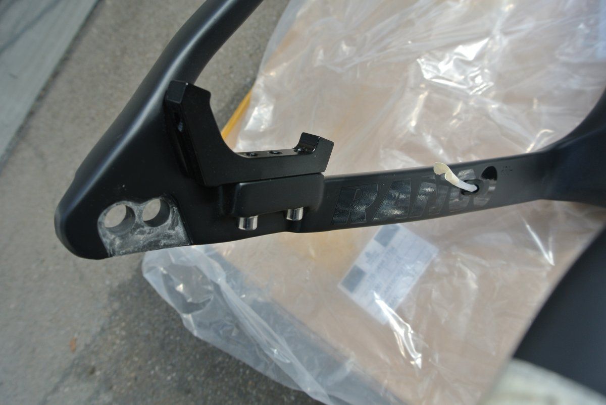

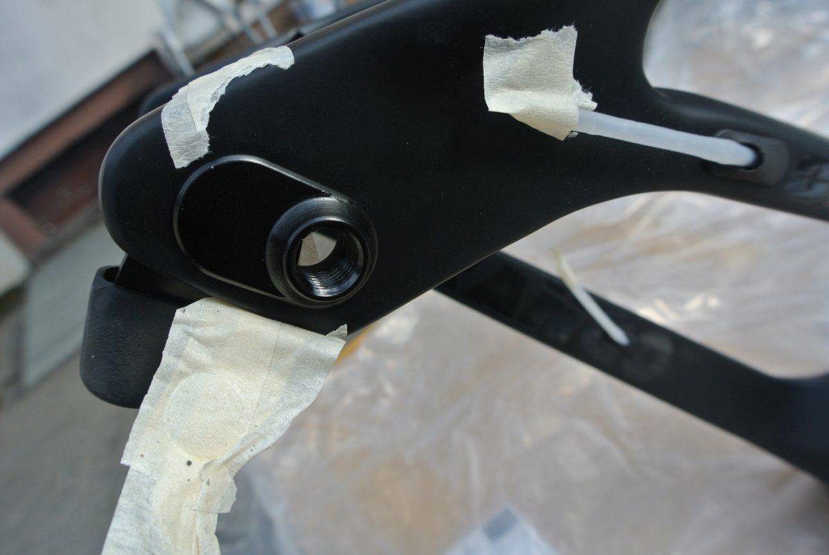

und ein paar Sachen gefallen mir nicht so wie schon erwähnt die Sattelklemm sieht aus wie aus dem Baumarkt die ist dem Rahmen nicht würdig.

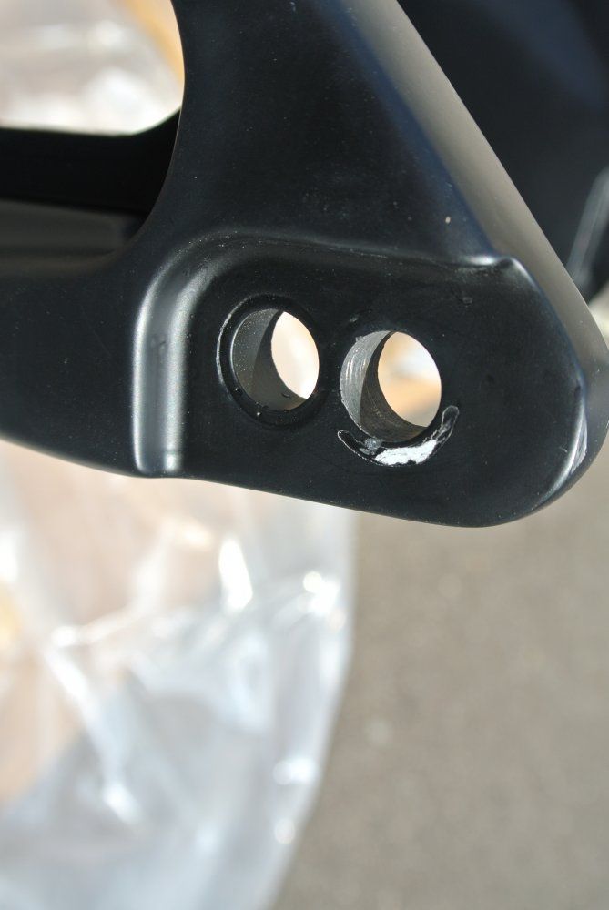

Die Hintere flip flop Befestigung der 148 x 12 Achse ist 1fach nur eingelegt und wird nicht mit einer Schraube gesichert sondern nur durch
die Achse sprich wenn diese ausgebaut wird macht sich das Teil selbstständig.
Die Gegenseite innen
Die Schrauben des PM Adapter werden auch getausch sind aus Stahl verzinkt
Und es war auch schon der Lack ab
hier wurde wohl nach dem lackieren zumindest eine Achse getestet.

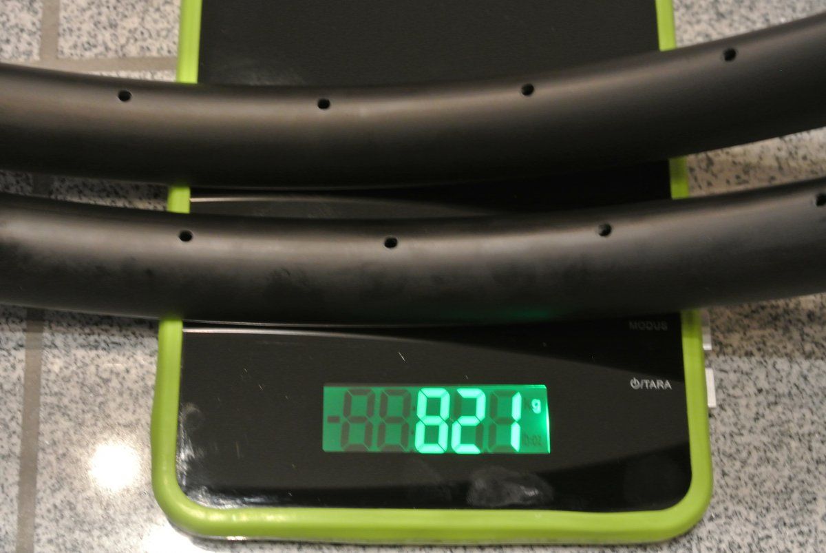

So hier noch ein paar Bilder und Daten zur Rim
Speichenzahl: 28
Innenweite: 29 mm
Felgenbauart: Tubless-ready
Felgenmaterial: Carbon
Einsatzbereich: Enduro
Gewichtsbeschränkung: Keine
Max. Reifenbreite, Zoll: Empfehlung: 2,25-2,5
Max. Luftdruck, Bar: Laut Reifenhersteller
Gewicht
1 Rim 408 Gramm 2 Rim 413 Gramm
Die Vorgabe der Felge und des Laufradsatz ist klar leicht und haltbar soll es sein an der rotierende Masse spart man am meisten Körner und macht Sinn wenn es dann noch Bergab hält sind die Vorgaben aufgegangen ,-)

Tu dir einen Gefallen und nimm gleich ein "Schraub"-Innenlager für das PressShit, gibt's u. a. von Wheels und Enduro.

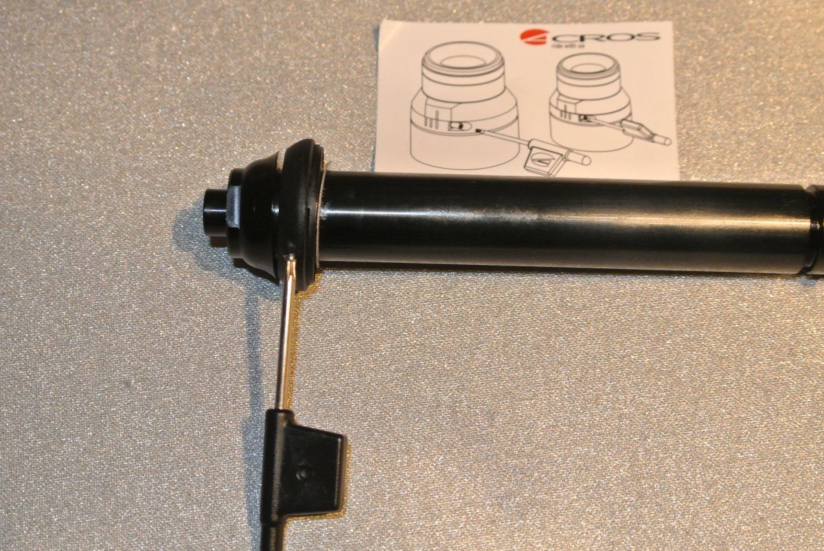

Sattelstütze KS LEV Integra, da Vecnum aus dem Allgäu ja nicht liefern konnte. Jetzt leider schon.
Achso: ist meiner Meinung die beste Stütze (Vecnum)
Wieso: definierte Höhe durch fixe Positionen. geniale Mechanik und Funktion. Bin Sie beim Hersteller Probe gefahren!!!
