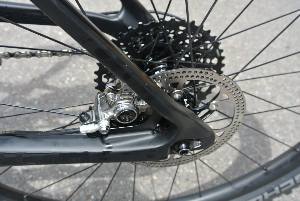

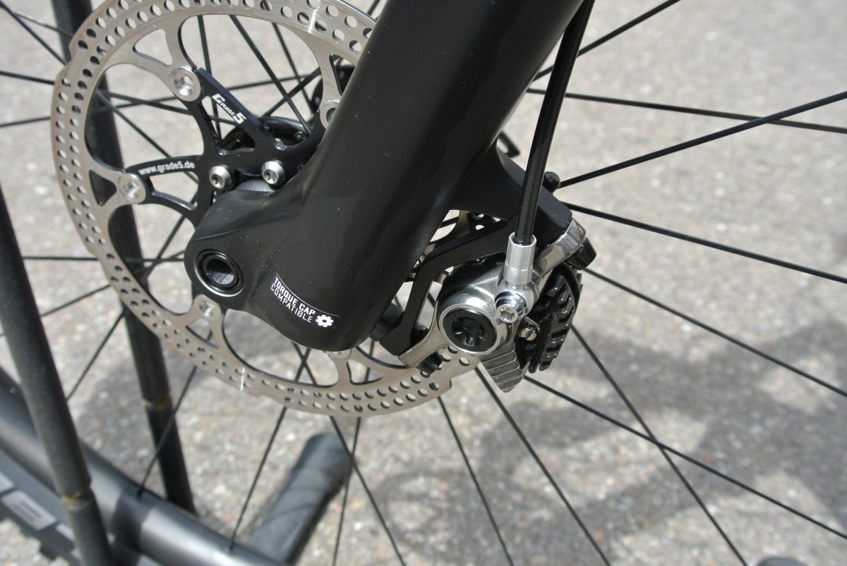

Bremse:
Bei der Bremse hatte ich am Alten Bike XT 8000 Hebel in Verbindung mit HR Magura MT4 - 2 Kolben / VR Magura MT 5 - 4 Kolben Bremse
Die Funktion und Bremswirkung ist in der Verbindung soweit super und vor allem Vorne brachial.
Einziger Kritikpunkt ein unterschiedlicher harter Druckpunkt von härterer VR 4 Kolben zu der etwas weicheren HR 2 Kolben Bremse am Hebel.
Bei der Neuen Bremse hatte ich mir dann folgendes vorgestellt.
Bremshebel XTR 9020
Bremszangen Trickstuff C41 4 Kolben von der Direttisima am HR und VR
Das Ganze gefüllt mit Bionol das "Sonnenblumenöl" vertreibt auch Trickstuff
Trickstuff kann aktuell nicht liefern die momentane Lieferzeit hier 2-3 Wochen und ungewiss die neue 2016 angekündigte Piccola wird auch noch nicht ausgeliefert.
Die alternative Möglichkeit wäre.
XTR 9020 komplett oder:
XTR 9020 Hebel Vorne mit ZEE oder Saint 4 Kolben hinten XTR 9020 Kolben
XTR 9020 Hebel und wieder Magura MT5 / MT4 oder beides MT5
Bin mir hier noch nicht ganz schlüssig:(

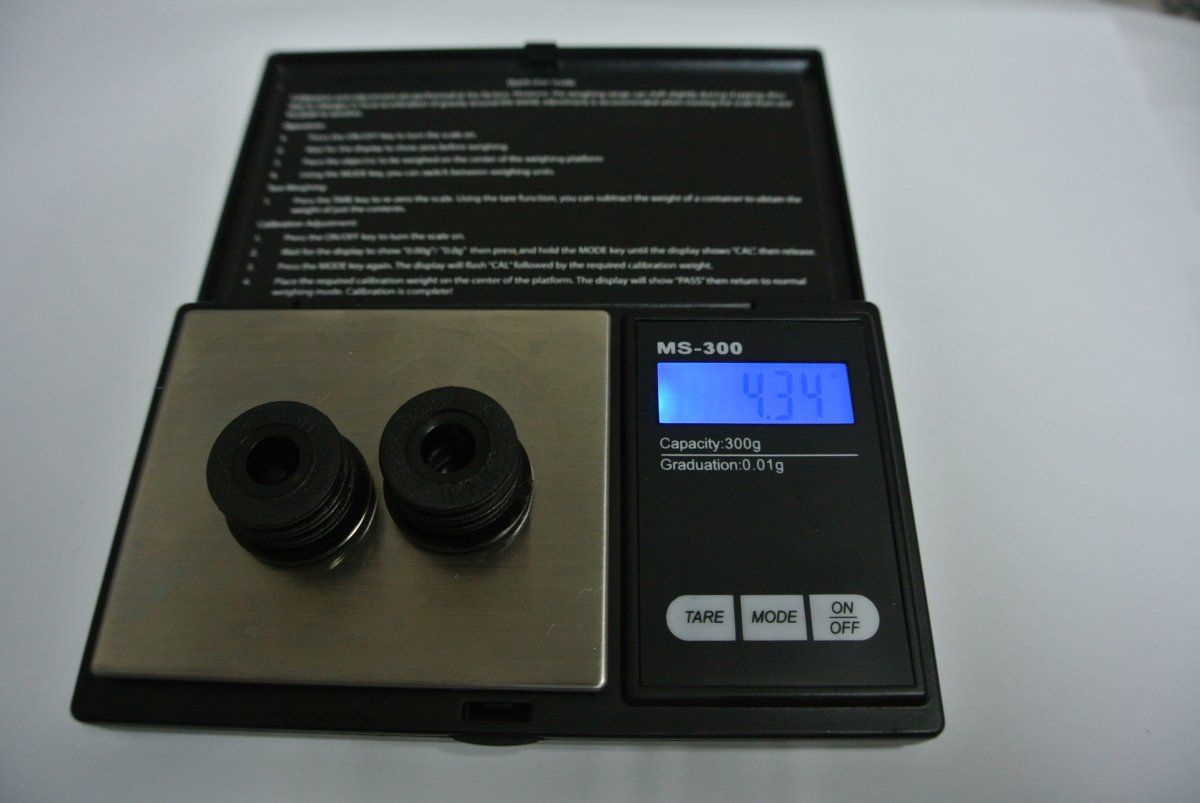

Und noch ein Kleinteile update.

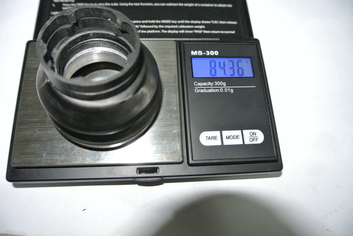

Steuersatz
No Name aus Teilen in der Reihenfolge zusammengefügt
Lagerkonus 1.5 Alu
Lager unten 1.5
Lager oben 1 1/8
Spreitzkonus
Lagerabdeckung 13mm ehemals WCS gecleant
2 x 5mm Spacer UD

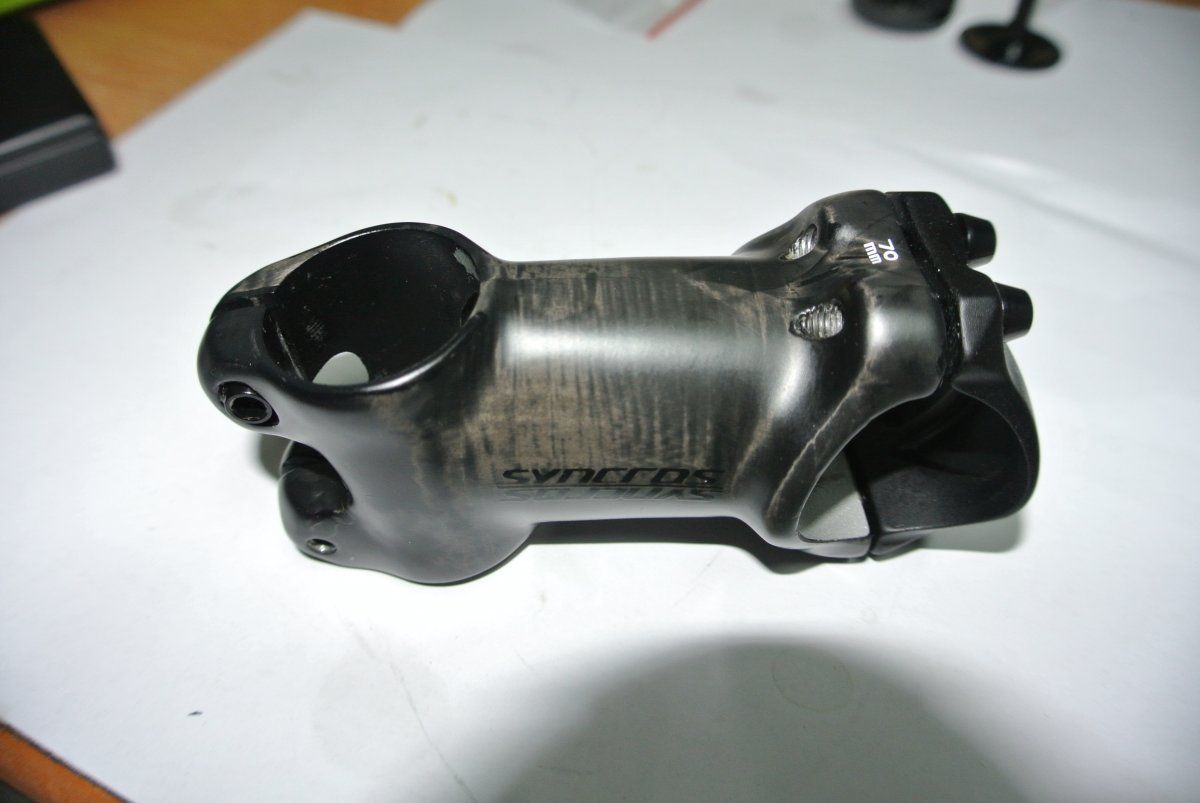

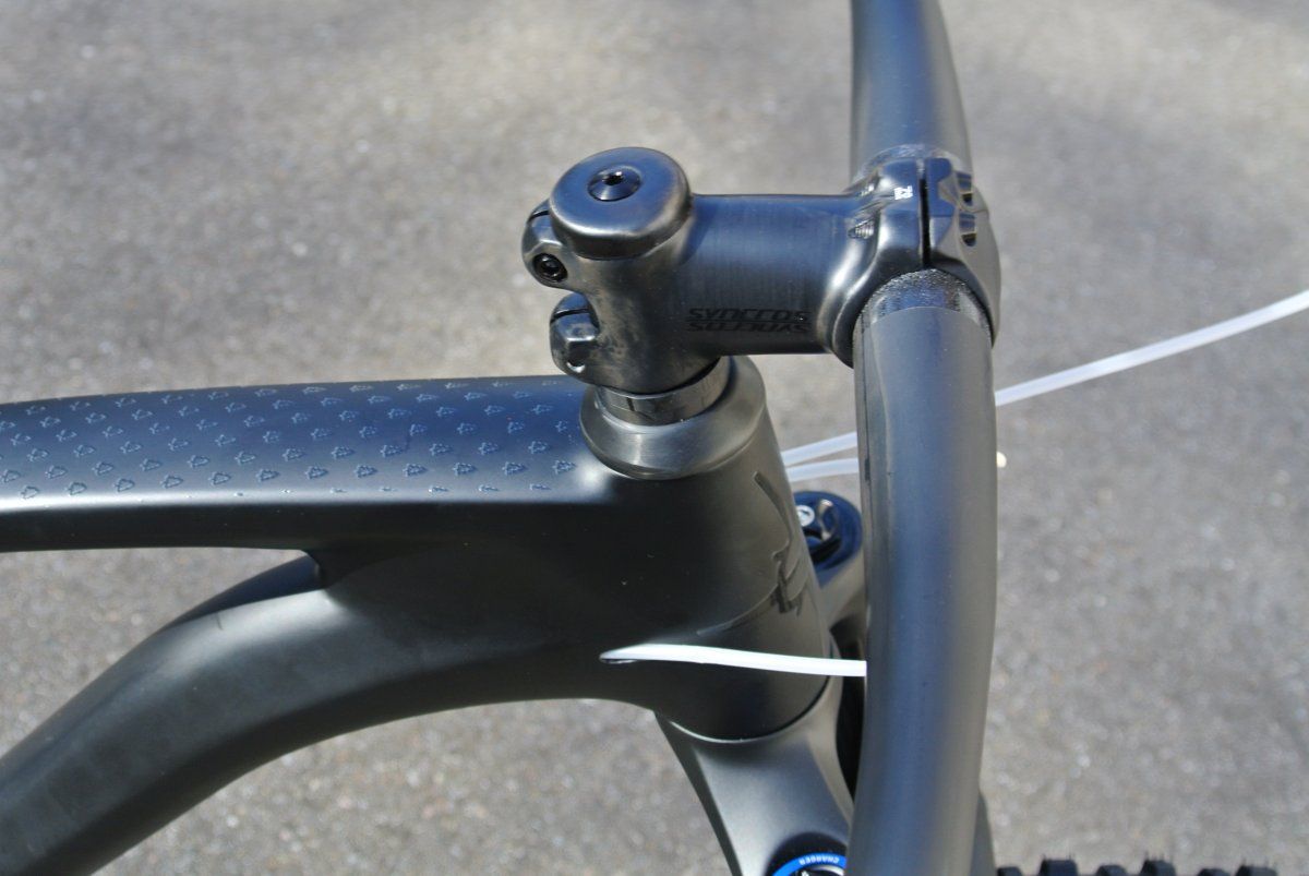

Vorbau

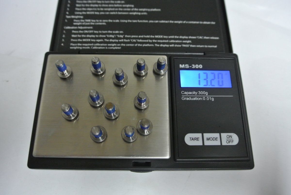

Farbe entfernt und mit Titanschrauben versehen Ersparnis ca. 10 Gramm
Bremsscheiben Befestigung 12 x Titanschrauben

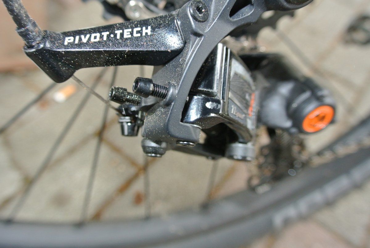

PM Udapterbefestigung 160-180 mmam HR Schrauben auf Titanschrauben getauscht Adapter ist ziemlich schwer!
Aheaddeckel getauscht

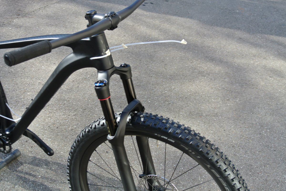

Gabel gekürzt und Dekor entfernt eventuell kommt noch der steal Dekor Satz dran muss ich schauen
Bild unten.

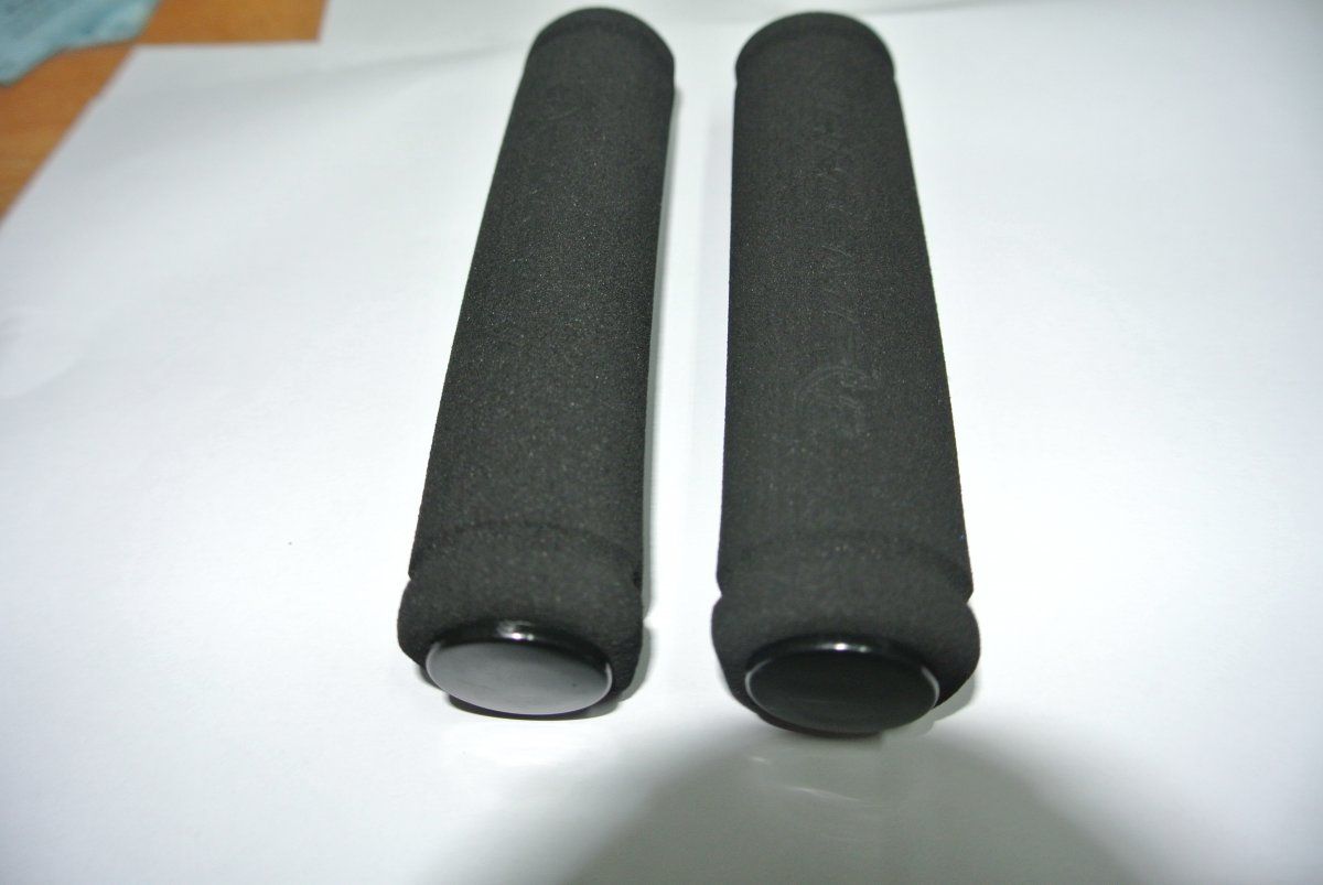

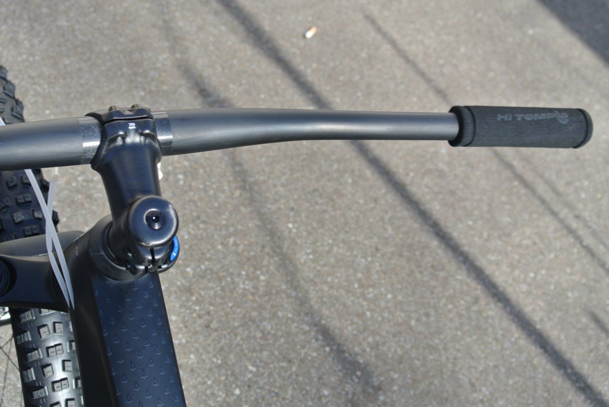

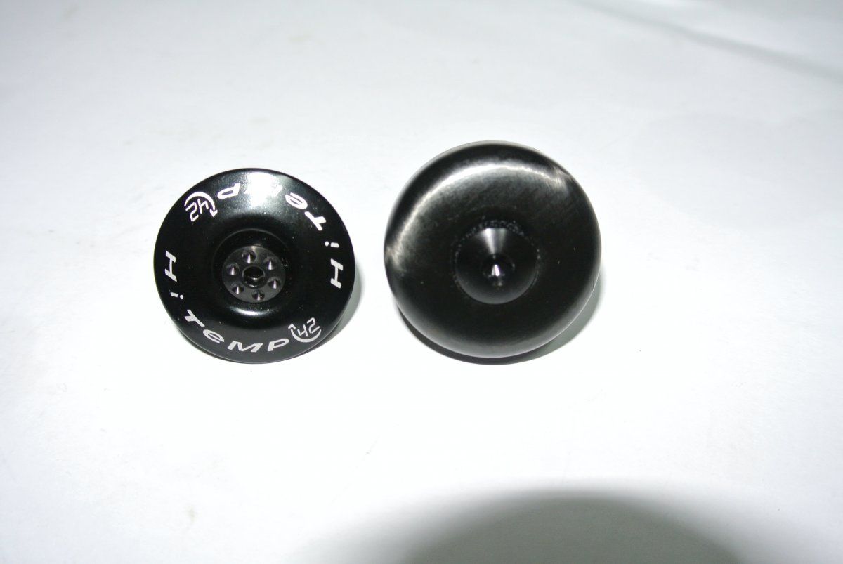

Moosgummi Griffe montiert
Hitemp42 sind bei vielen versuchten Moosgummi Griffe einer der wenigen die bei meiner Handgröße gut passen und bei Feuchtigkeit nicht zum Gasgriff werden.
Die Montage übe ich wahlweise mit Bremsenreinger oder Haarspray aus (funktioniert beides) mit der Sprüdose innen leicht befeuchten dann sofort auf dem Lenker drücken und positionieren. Nach kurzer Wartezeit sitzen die sicher und fest.
Abbekommen tut man die Griffe sehr gut ohne Beschädigung mit der Pressluftpistole in Verbindung mit etwas WD 40,danach mit Spüli gut auswaschen so sind die im Normalfall wiederverwendbar.

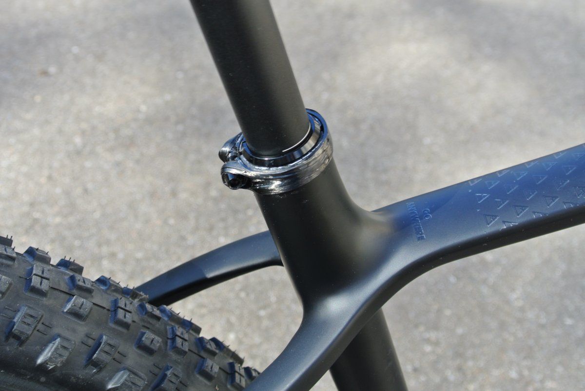

Bei der Sattelklemme war ich ja auf der Suche zum angegebenen Sollmaß von 36,4 hatte der Rahmen eine Abweichung von 2/10 > 36,6
Ein bekannter User hat mir dann eine Sattelklemme Maßgefertigt.
Bild unten

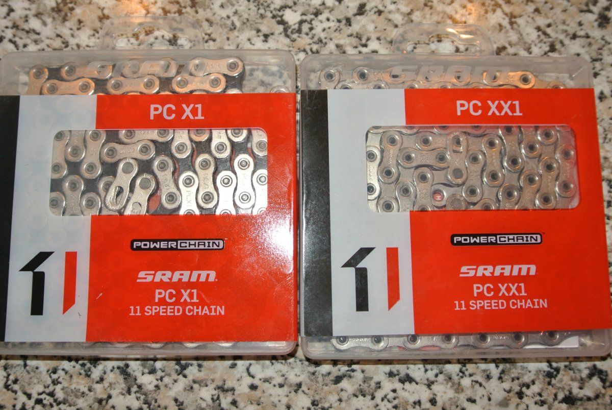

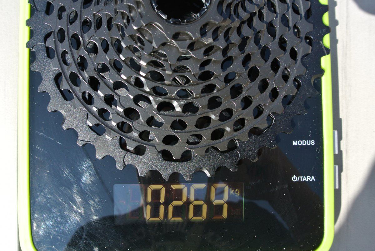

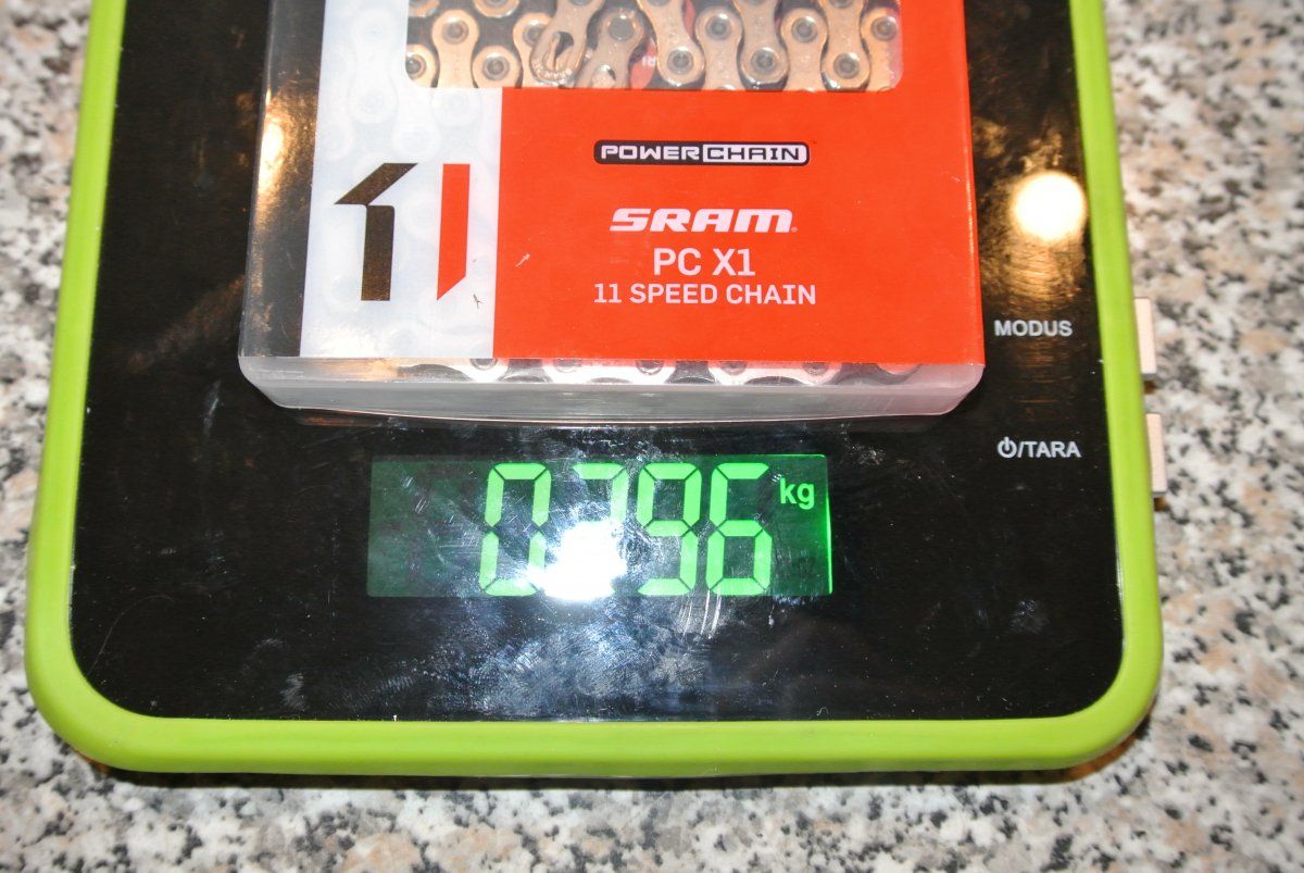

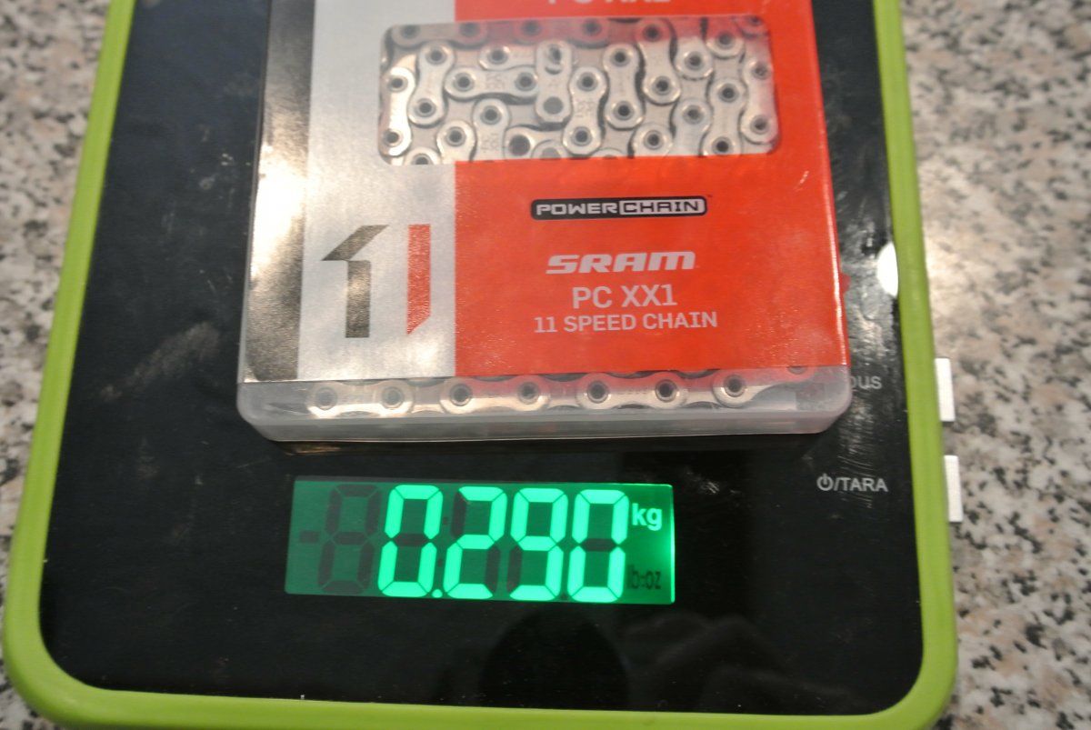

Die Wahl viel bei mir auf die PC X1 und noch ein paar Infos
Kette links Sram PC X1 Original 118 Kettenglieder Gewicht ca.296 Gramm > rechts XX1 118 Glieder ca.290 Gramm
Der Gewichtsunterschied ergibt sich aus den verwendeten Hohlnieten bei der XX1 die hat ca. 6 Gramm weniger.
Die Gewichtsvorteil bei XX1 ist allerdings schnell dahin da sich die Hohlnieten schnell mit Dreck Schmutz in Verbindung mit Kettenöel füllen.
Von der Schaltperformence konnte ich keinen Unterschied zwischen beiden feststellen
Die Oberflächenbehandlung soll wohl bei den Zwischgliedern der XX1(silver)zu X1(schwarz) hochwertiger sein?!
Der Preisunterschied der Ketten X1 zu XX1 beträgt ca. 12 - 17 Euro oder mehr je nach dem wo und wie viel Ketten man kauft.
Für ein Verschleisteil das je nach Dreck und Fahrbetrieb bei mir nach ca.1500 Km +- gewechselt wird summieren sich die Kosten so schnell mal.
Unten noch ein paar Bilder mit Gewichten.

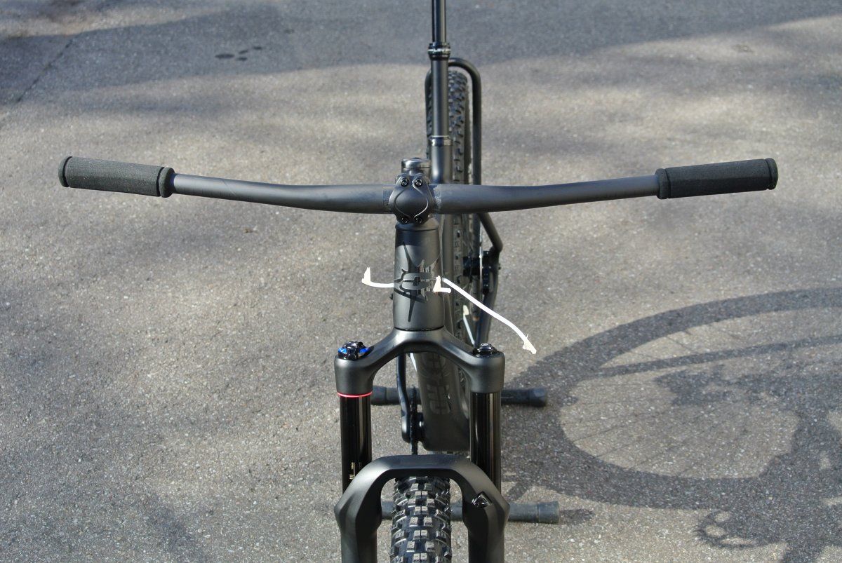

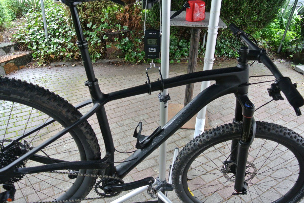

Wie ist denn die Überstandshöhe von dem schönen Gerät?
Die vom Sattel zum Lenker? > Sattelüberhöhung <
Lenker Oberkante Vorbau vom Boden bei der Pike und 130mnm Federweg 104cm
Sattel bei einer Sitzhöhe von 78 cm gemessen Mitte Trettlager Oberkante Sattel Vom Boden 108cm
Vorbau 100mm - 8° montiert
Steuersatz Konus ca.15mm + 10mm Spacer
Also eine Sattelüberhöhung von 4 cm bei dem angegebenen Teilen.

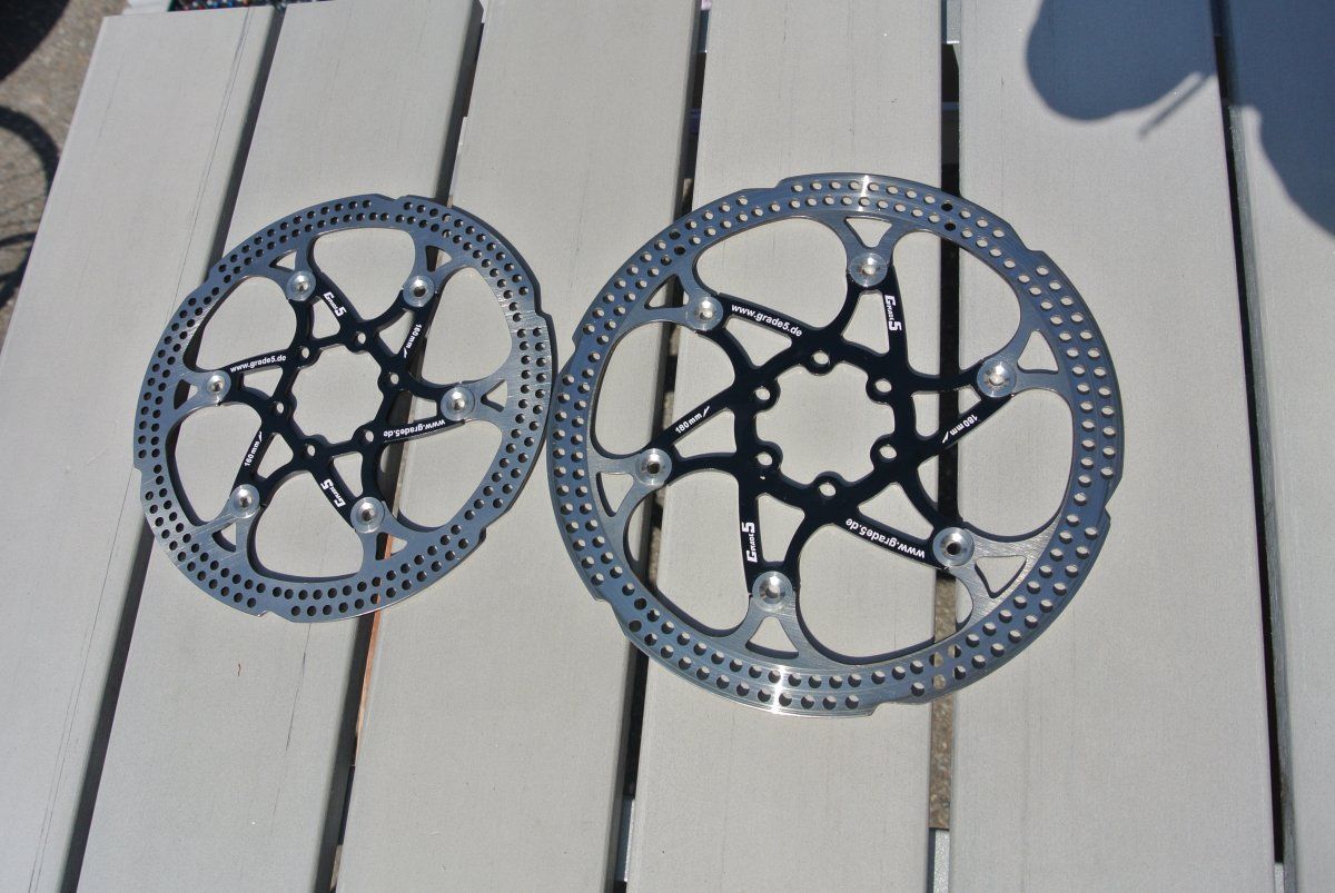

-Bremsscheiben getauscht von 180/180 Trickstuff Dächle auf 160/ 180 Grade 5 war notwendig da mit dem mitgelieferten Adapter am HR nur 160 möglich ist

-Kassette 10-42 PG 1195

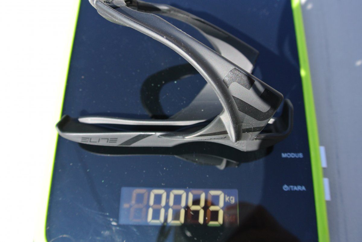

-Flaschenhalter

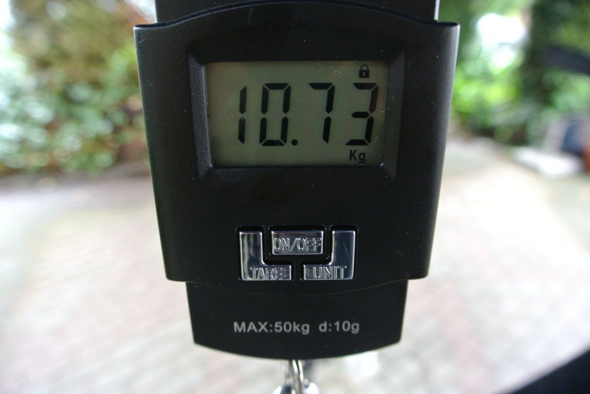

Das Bike wiegt so mit XTR Pedalen 10,73 Kg

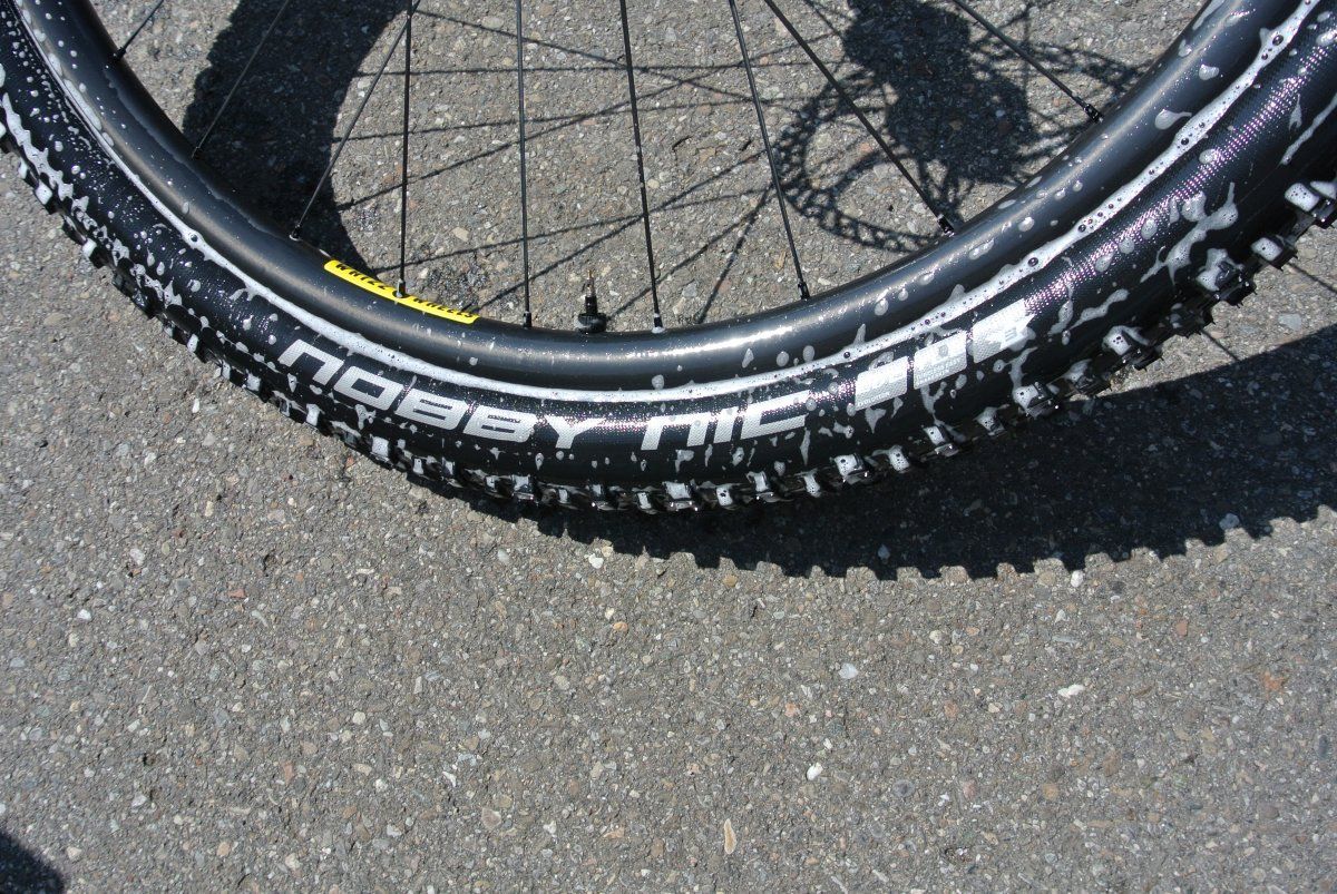

Du fährst 29x2.6 mit dem kurzen radstand, wie viel "luft" ist da noch?
Bisschen spät bin da aber noch eine Antwort schuldig ,-) bei kurzem Radstand Kettenstrebe ca. 430mm und Nobby Nic 29 x 2.6 ist jede Menge Luft zwischen Reifen und seitlichen Kettenstrebe - Sitzstrebe und auch nach Vorne um 30mm !!

Nobby Nic in 29 x 2,6 war oben natürlich gemeint, bei der Breite ein super leichter Reifen !!
Beim Reifen geht man immer Kompromissen für das eine und gegen das andere ein:D, allgemein bei Maxxis Reifen ist man zwar nicht super leicht aber generell auf der sicheren Seite aufgestellt, zudem beim Reifenprofil und der Gummimischung (für sein Einsatzgebiet) Große Auswahl!
