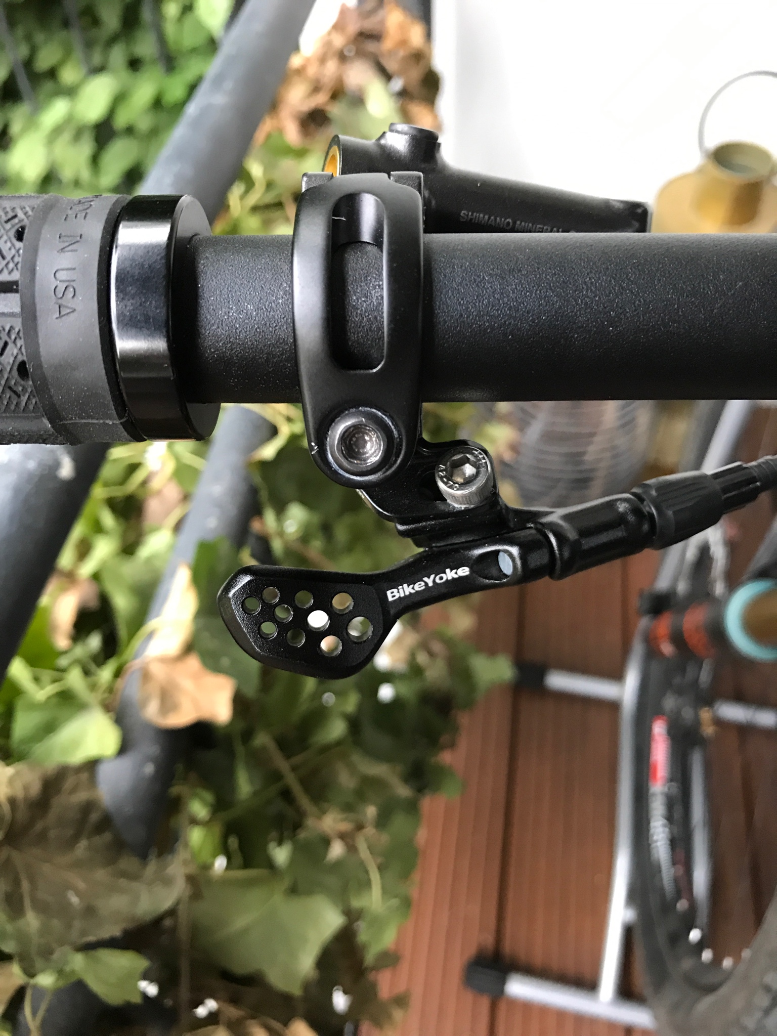

Das silber an dem Hebel hat mich auch gestört, hab meinen dann eloxieren lassen. Preislich kam das in etwa aufs Selbe raus. Kann gerne mal nen Bild machen.
Hm. Für 60€ kriegt man auch schon den Triggy von BikeYoke. Hat die beiden hier schonmal verglichen? Im Triggy-Thread meinte jemand, dass der im Vergleich zum Southpaw relativ klein wäre, das spräche dann eher für den Southpaw.
Aber eigentlich wollte keine 60€ für nen simplen Hebel ausgeben. Oder ich säge doch nen alten Schalthebel um, wobei das dann wieder so klobig aussieht.
Der Triggy ist in der Tat minimal filigraner. Der läßt sich aber viel besser montieren. Während die Schelle des South-Paw ein Ärgernis ist. Preislich liegen die beiden nicht weit auseinander, aber halt im oberen Regal.
Bevor ich den Triggy hatte, fand ich den South-Paw am besten. Mittlerweile sind überall Triggys dran
ich habe auch den triggy und finde ihn sensationell.
abgesehen davon, dass er mit seinen gebohrten löchern echt gut aussieht, ist es sehr leicht und lässt sich super bedienen - in jeder noch so rumpeligen situation.
ich habe ihn direkt an die schelle meiner bremse montiert und würde ihn auf jeden fall bei jeder zukünftigen stütze wieder verwenden.
Die Ispec/Matchmaker-Aufnahme fand ich auch erst ganz toll, inzwischen würde ich aber (ohne eines von beiden bisher getestet zu haben) eher zu einer normalen Schelle tendieren, da die Position des Hebels ja ansonsten von der Position der Bremse abhängt. Momentan experimentiere ich z.B. gerade mit dem Winkel der Bremsen, und ein davon unabhäniger Hebel für die Sattelstütze ist in dem Fall hilfreich.
Die rutschende Schelle beim Southpaw scheint man ja auch mit etwas Montagepaste in den Griff zu bekommen.
Warum?
Bei mir kommt an jede Schraube Fett egal an welcher Stelle am Bike.
Dadurch kannst leicht das drehmoment übersehen. Mit fett am gewinde darfst nicht so anknallen wie ohne. Grundsätzlich ist fett gut weil sich die schrauben wieder leichter lösen. Man muss aber öfter kontrollieren ob sie noch fest genug sind vorallem bei den lagerschrauben. Die meisten geben loctite also genau das gegenteil damit sich nix löst.
Ja ich war das. Fahre mittlerweile wieder den Southpaw. Er gefällt mir von der Ergonomie deutlich besser und kostet nur halb so viel wie der Triggy.
Hinweis: Bike-components liefert den Southpaw entgegen des Produktbildes mittlerweile in schwarzer Ausführung, der neue Hebel hat auch weniger Spiel und ich finde die Montage mit der Schelle auch optisch gelungen, kann gerne morgen noch ein Bild reinstellen
ich finde wir sollten hier mal ein klein wenig objektiv bleiben:
Der BikeYoke Triggy kostet 60€ und erfordert noch eine Matchmakerschelle um 18€ sofern man den "Vorteil" der Matchmaker Befestigung auch nutzen möchte (Summe 78€)
Der Southpaw Hebel kostet 30€. Die Befestigung mit der Schelle ist überhaupt kein Problem sofern man Montagepaste verwendet, die Schelle bietet zudem den Vorteil den Hebel dreidimensional an die eigenen Präferenzen einzurichten, beim BikeYoke kannst du nur die Matchmaker Befestigung nach oben oder unten drehen.
Wasn das für ne Art von Objektivität ?
Triggy hat ne Schelle zur Montage mit bei und Versand is included. Ja matchmaker Montage ist möglich und erfordert die entsprechende Schelle
Southpaw für 30€ ? Wo ? Versand included ? Matchmakermontage Fehlanzeige ! Montagepaste ... Wenn man hat. Müsste ich auch extra kaufen.
Anyway. Muss jeder selbst wissen.
Mir taugt der Triggy und ich bin bereit ne kleine Firma im direkt Kauf zu unterstützen
Nanu? Vor drei Tagen am Dienstag haben sie mir noch geantwortet, dass sie nur die abgebildete Variante liefern können (= silber). Hast du da neuere Infos?
