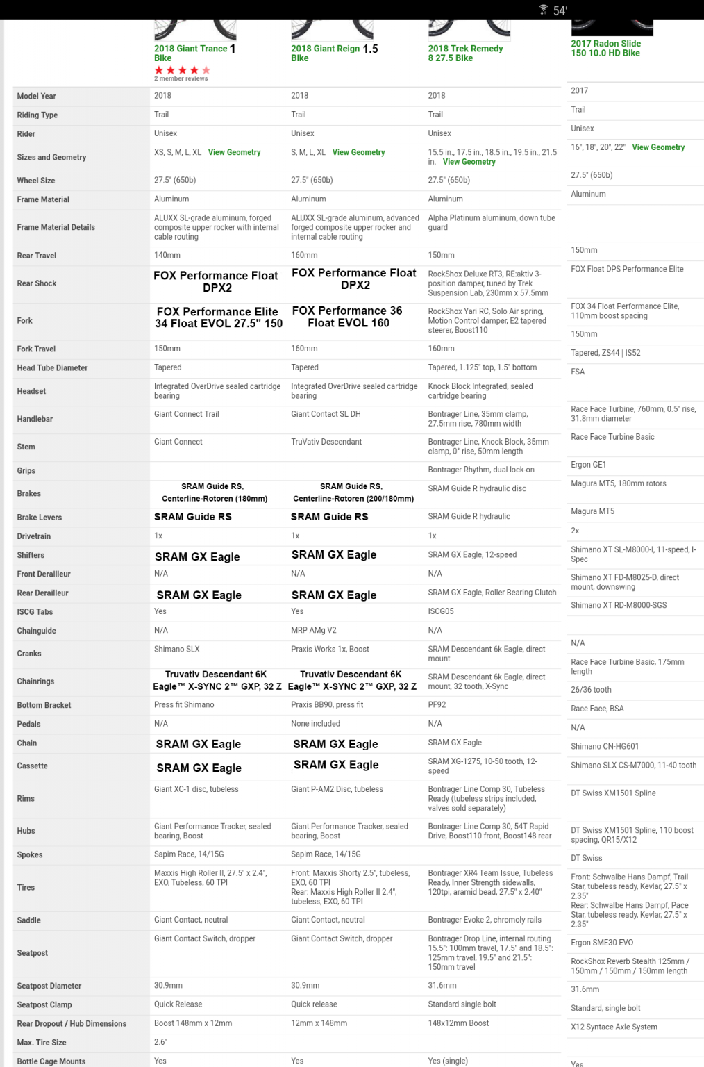

Meine Auswahl sieht aktuell so aus.
Giant Trance/Reign
Radon Slide 150/Slide 160 Carbon
Trek Remedy 8/9.7
Cube Stereo 140
Einige werden sich wahrscheinlich wundern warum das Spectral nicht in meiner Auswahl ist. Der Grund ist ganz simpel...zu lange Lieferzeit. Mitte/Ende Mai ist schlicht zu lang.
Wobei ich jetzt eure Hilfe bräuchte wären zb das Trance und Reign bzw das Slide 150 und Slide 160 miteinander zu vergleichen. Auf dem Papier sind die Geos der Slide zb sehr ähnlich um nicht zu sagen fast identisch, was ja aber nicht zwangsläufig heißt das es die gleichen Räder sind. Wie sieht es mit dem Trek aus, passt das auch ins Profil? Cube, taugt das was? Gibt jemanden der es hat? War schon Akt gen Händler zu finden der keine Lieferzeit bis KW20 hat.
Gibt es noch Alternativen? Direktversender Beschränkung beachten und UVP!
Die nachträglich eingefügten Sachen sind da, weil es bei Viitalmtb die Versionen nicht in der Datenbank gab. Hab dann nur die "wichtigsten" Features geändert. Also so Sachen wie Laufrad, Lenker, Vorbei etcpp stimmen alle nicht für die Version. Alles war mir dann doch zu aufwendig :D

Interessant
Hatte mich da immer auf die Jobrad Seite verlassen und da ist Propain nicht gelistet. Fällt aber auch eher raus. Bin gerade mal den Bestellprozess durch gegangen und die Lieferzeit beträgt 30 Tage. Zusammen mit der Wartezeit bei der Firma (wurde schon angekündigt das Ende März erst die Bestellungen bearbeitet werden) bin ich dann wieder bei Mai bis ich fahren kann.

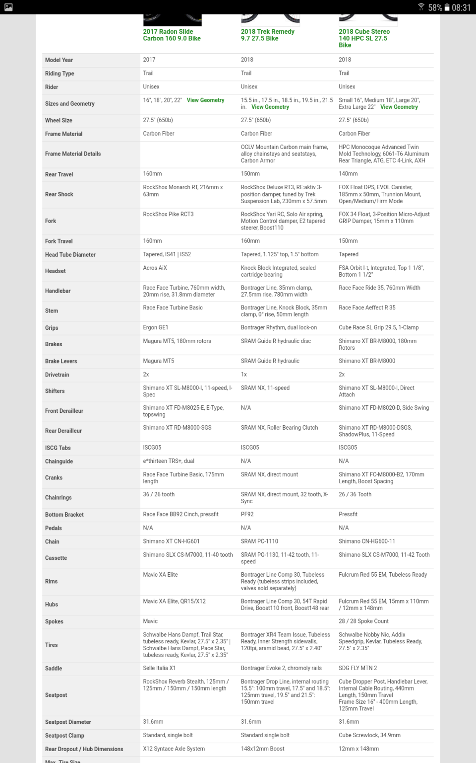

Ich hatte gestern Abend dann nochmal nen bisschen geschaut bei Rose und da hab ich dann noch das Uncle Jim, Bob, Jimbob oder wie auch immer xD gesehen.
Wie sieht es mit dem aus?
Ah, das ist gut :) ich glaube aber auch das der Konfigurator einfach spinnt auf Tablet und Smartphone. Mal ist die 150er da, mal nicht.
Das Uncle Jimbo hat halt schon ein paar Jahre auf dem Buckel, aber scheint auch gut zu funktionieren, wenn man den Testberichten glaubt. Die Geometrie ist halt eher konservativ, also nicht mehr up to date. Der Rahmen hat auch glaub kein Boost.
