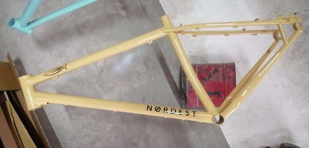

Hi,
gestern ist auch mein Sardinha-Rahmen angekommen. Leider gabs das Set mit Gabel nicht mehr...
Jetzt mach ich mich langsam an den Aufbau.
Stellt sich mir die Frage, welcher Behandlung sollte ich dem Rahmen unterziehen ... versiegeln? Trellager/Steuerlager fräsen bevor Lager verbaut werden?

Ich hatte und habe ja schon den ein oder anderen Rahmen von Nordest gehabt ?
und habe nie was Plan fräsen müssen.
Auch habe ich die Rahmen nicht extra versiegelt da sie von Haus aus schon phosphatiert sind. Wenn man will kann man den Rahmen aber noch mit Fluid Film fluten.....
Meine Sardine war auch sehr gut vorbereitet, weder Steuerrohr noch Tretlager mussten nachgearbeitet werden. Das einzige was nicht so gut war, war der stramm sitzende Schaltauge. Doch nach Rücksprache mit Pedro erfuhr ich das das so gewollt ist.
Danach gab es noch ein Bad mit Fluidfilm, aber auch nur weil ich im Winter auch auf gesteuerten Strecken fahre, und nicht immer sofort putzen möchte (vermtl. eher ne Kopfsache :lol: )
Leinöl statt Fluidfilm tuts auch.
Planfräsen kannste machen, musste aber nicht (außer die Lagersitze sind sehr ungleichmäßig lackiert). Das sollte ein freundlicher Radladen gegen Kaffeekasse machen.
