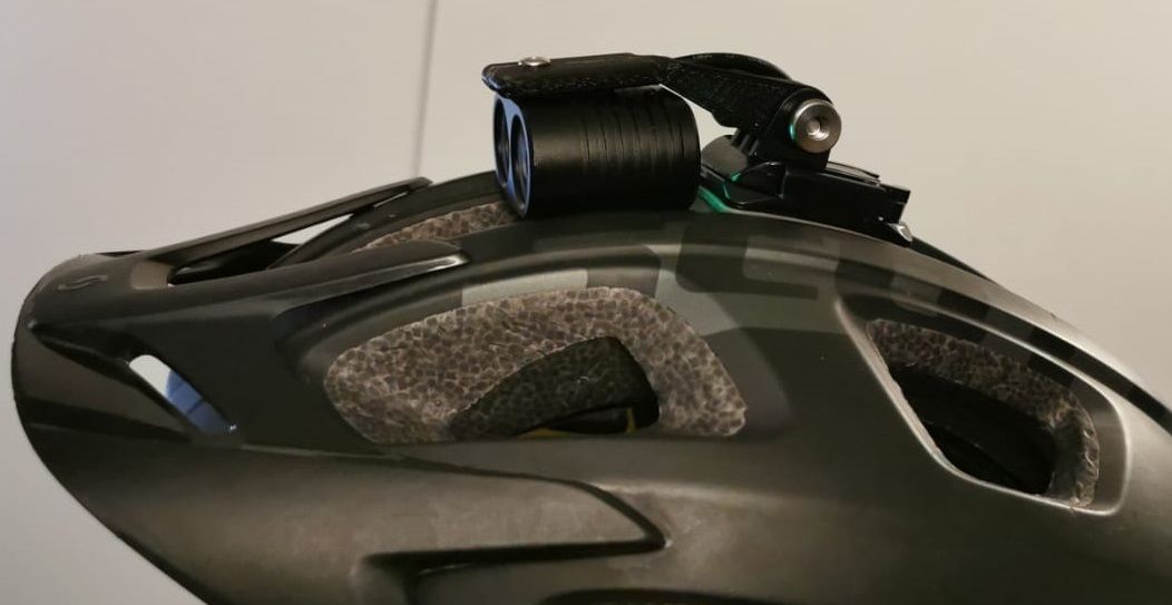

Nachdem leil1987 mir netterweise die 3D Daten seines Halters zur Verfügung gestellt hat, habe ich daraus eine leicht abgewandelte Version modelliert. Die hat mir dann netter Weise ein Bekannter ausgedruckt. Ich war damit noch nicht auf den Trails unterwegs, aber eine kleine Testrunde auf einer Wiese war schonmal ganz o.k. ;-)

Bei meiner Version habe ich besonderen Wert auf die Fußverrundung der Stege gelegt. Damit die Anbindung an die Grundplatte möglichst stabil ist und sie hier nicht abrrechen.
Ich hab noch ein paar Fehler im Modell korrigiert die ich beim Testen des ersten Ausdrucks gefunden habe. Und das Teil nochmal gekürzt so dass es ohne Stützen gedruckt werden kann. Die überabeitete Version kannste gerne haben. Einfach per PN melden.
Ich habe es jetzt so gelöst (hab keinen 3D Drucker) und mit der Halterung von Kaidomain mit dem langen Gummi. Beim Probeaufsitzen stört die Halterung an der Stelle nicht und der Lichtkegel ist auch relativ richtig.
Hm, da hätte bedenken was Verletzungsgefahr angeht. Mag sein das das beim normalen tragen nicht spürbar ist, bei einem Aufschlag möchte ich da aber nicht drin stecken
ich gar nicht - handelt sich um diese flache Kunstoffhalterung, die dazu noch stark gepolstert ist.
Keine Ecken und Kannten, auch kann die Lampe die Halterung nicht Richtung Schädel drücken, da sie sich gar nicht berühren sondern nur das Gummi die Lampe auf Zug hält
Wenn du genau auf die Stelle mit der Lampenhalterung fällst, absorbiert der Helm da gar nichts mehr von der Aufprallenergie, sondern die Halterung aus Hartplastik leitet alles schön auf deinen Kopf weiter.
