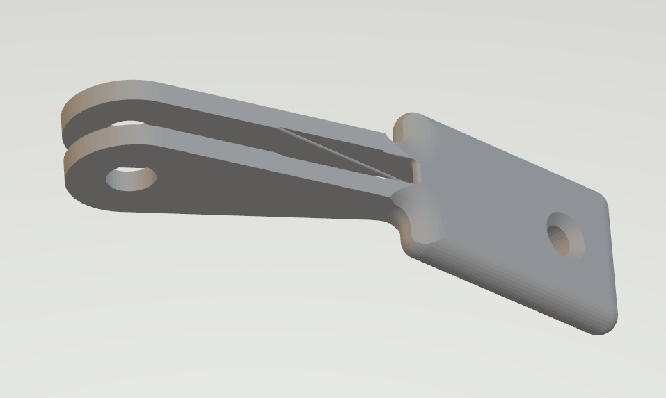

https://www.thingiverse.com/thing:2702398Damit bekommst du das Lämpchen für die Helm Montage flacher montiert. Allerdings müsste die Halterung auf KD2 modifiziert werden, da sich der Kabelauslass zu Yinding unterscheidet.

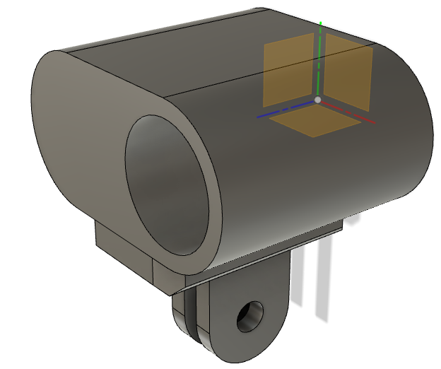

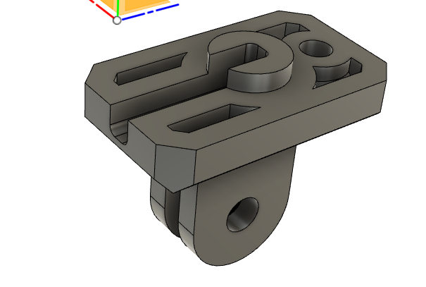

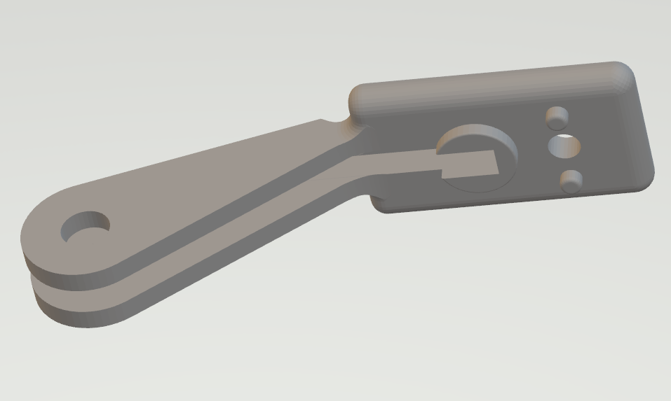

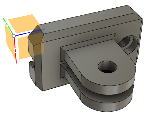

Ich hab mich mal hingesetzt und selbst nen bisschen mit Fusion gezeichnet, hier ist der erste Wurf für eine KD2 GoPro Halterung die flach baut.
Ist bestimmt noch nicht perfekt, und existiert nur auf dem Papier mangels 3D Drucker...der aber bestellt ist 😁
https://www.thingiverse.com/thing:4659515

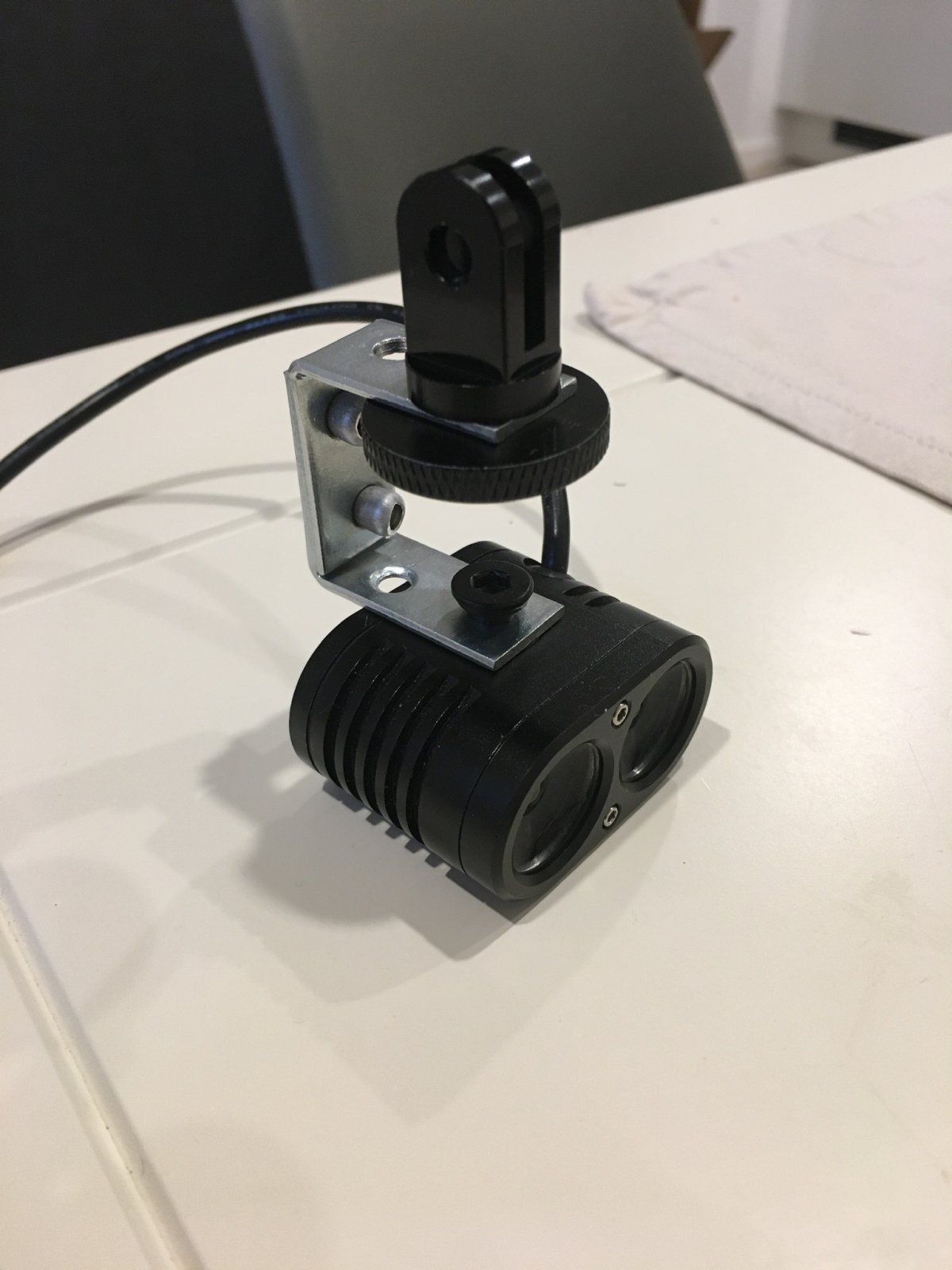

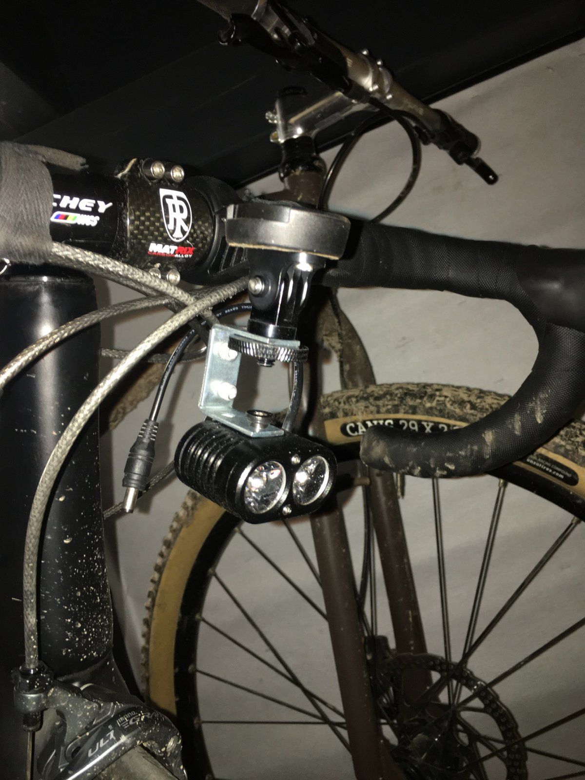

Fürs RR mag ich aber lieber die kleine. Hab mir da eine Halterung an den Garmin mount gebaut.

Könntest du deine Halterung einmal fotografiere und hier präsentieren?
Ich bin mit meiner provisorischen Halterung optisch alles andere als zufrieden :lol:

jau! Das sieht richtig kacke aus! Ist mir bewusst! War eher ne schnelle Notlösung (mit der ich allerdings schon länger unterwegs bin)...
Leider ist dein Vorschlag keine Lösung für mich. Ich möchte die Garminhalterung behalten und dort die Lampe anbringen

Die Schraube kann man vermutlich wechseln.
Das könnte tatsächlich funktionieren, wenn ich die Schraube auswechsel. Vielleicht passt sogar die Originalschraube der Lampe.
Was die Lampe für ein Gewinde hat, kann ich gar nicht sagen. Auf jeden Fall ein unterschiedlich großes zu den GoPro Kameras. Deshalb ist auch nur diese komische Konstruktion von mir entstanden.
Die Schraube der GoPro-Halterung, welche direkt an der Garminhalterung sitzt, passt nicht in das Gewinde der Lampe.
danke für die Tipps! Ich werde die Halterung bestellen und die Schrauben wechseln
Die Stativschraube aus dem oben gezeigten Gopro-Adapter kannst du leicht entfernen (die ist mir einer Plastikscheibe gegen Herausfallen gesichert. Die musst du rausholen).
Ich habe M5 in das Gehäuse geschnitten, weil der Ausschnitt im Adapter einen recht großen Durchmesser hat. Das hält aber prima.

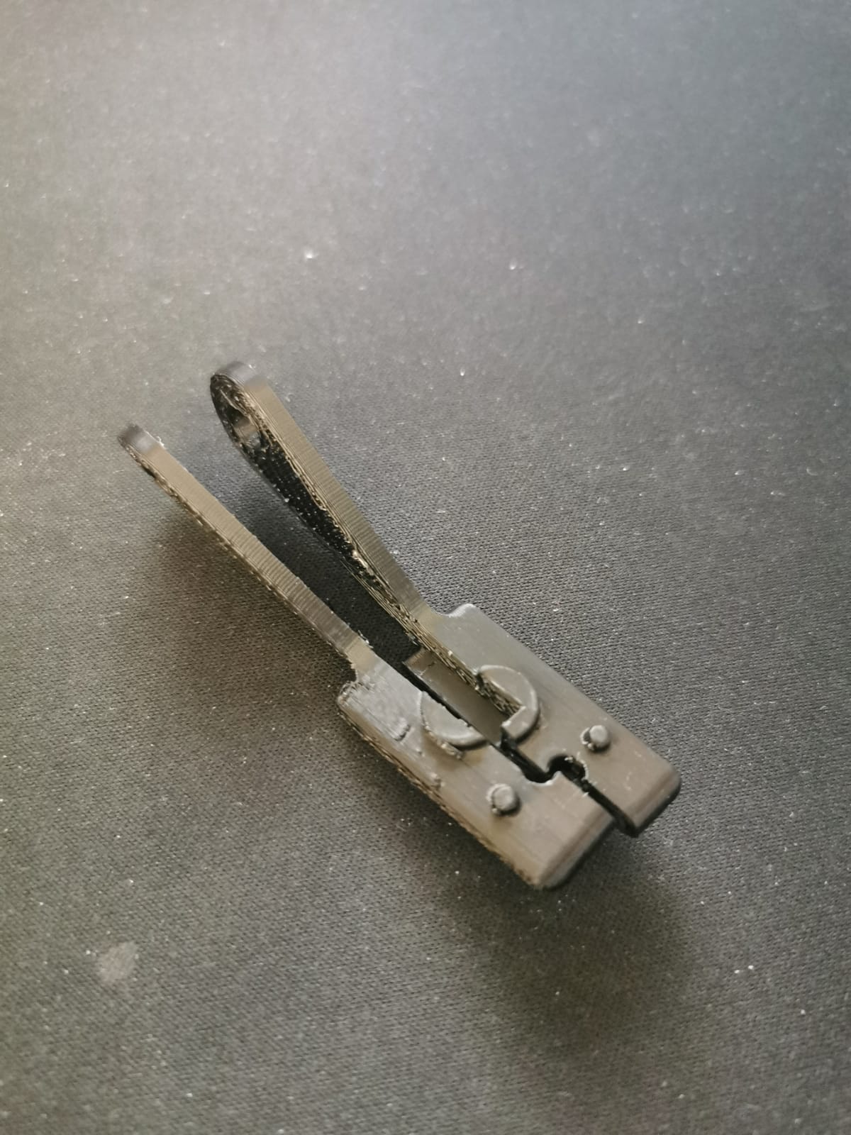

für was sind denn die 2 kleinen Nippel an der Unterseite?
Habs gerade mal gedruckt, beim säubern isses mir dann aber gebrochen :D
Sollte sich aber mit Sekundenkleber lösen lassen. Nächster Druck läuft schon
Oh sh...ist zu wenig Material auf der Oberseite?
Ich würde auch loslegen zu drucken, mein Drucker ist aber noch in der Firma und da komme ich frühestens nächsten Freitag hin 😭
Die Nippel sind 2 Fixierungspunkte im Gehäuse der Lampe, damit soll vermutlich das verdrehen gesichert
werden. Kannst die auch wegfeilen :lol:
