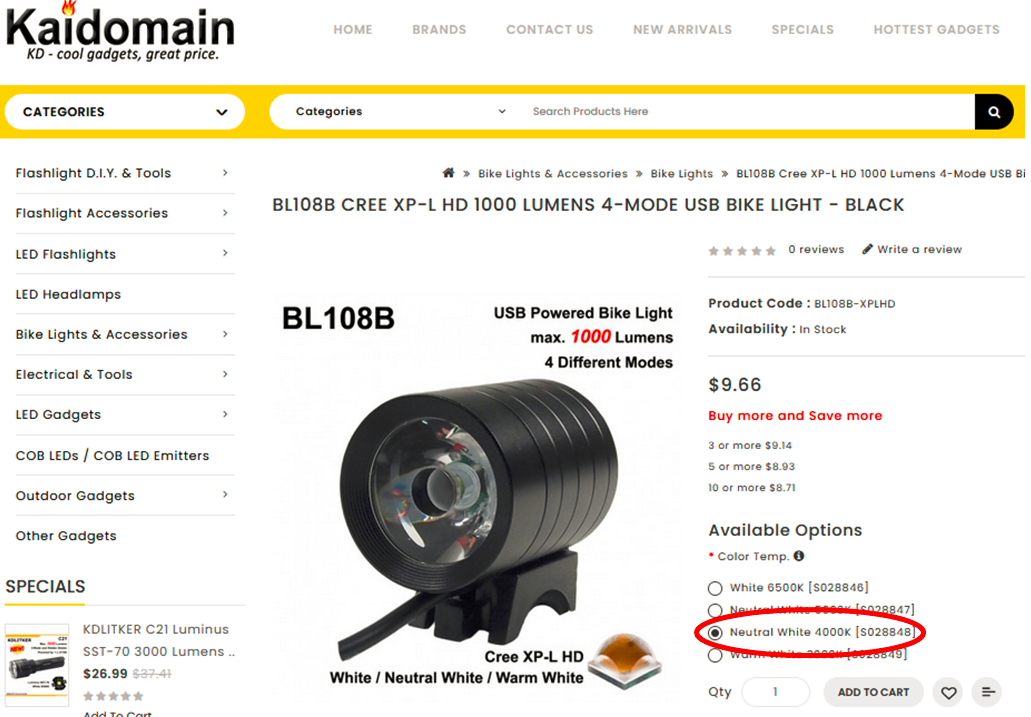

woran erkenne ich, dass es die 4000k Version ist?
EDIT: Sorry, hab wohl die Lumintop B01 mit der BL1 verwechselt....!!!!
Aber falls Du Dir noch für den Trail was a la BL1/2 oder KD2 zulegen möchtest, die sind bei Kaidomain alle auch in 4000K erhältlich...
Hier haste freie Auswahl bei der Lichtfarbe:
wenn ich Funzel schreibe ist das wirklich ohne Bewertung. Mir sind 450lm oder was die mit normalen Modus macht vermutlich für die Stadt ausreichend.
Woran kann ich erkennen ob es die 4000k Version ist?
ich mag dieses Blaue LED licht nicht so gerne.
welcher wäre das z. B.? Danke schonmal! :daumen:
(Edit: also passend für die Lumintop B01)
