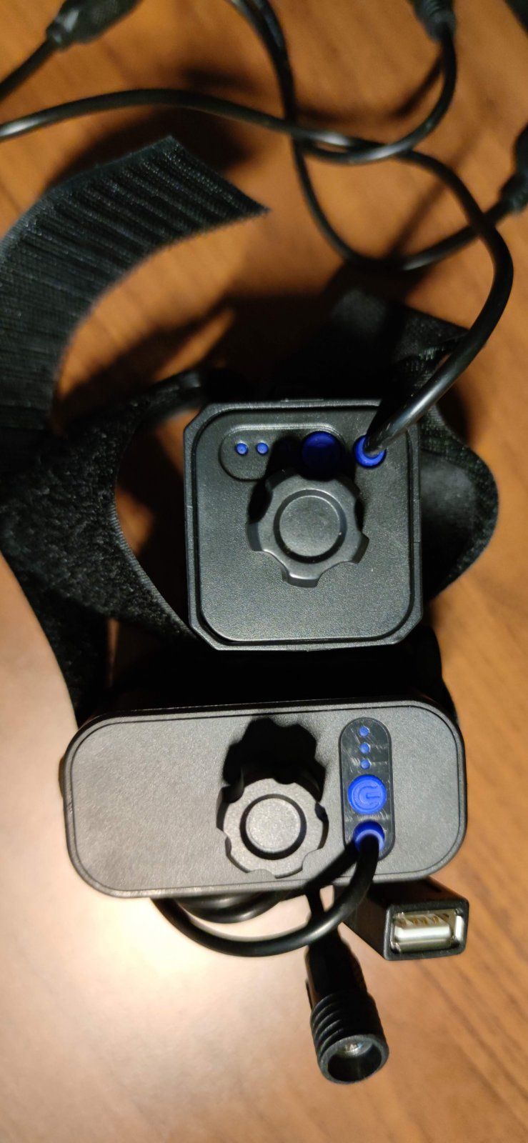

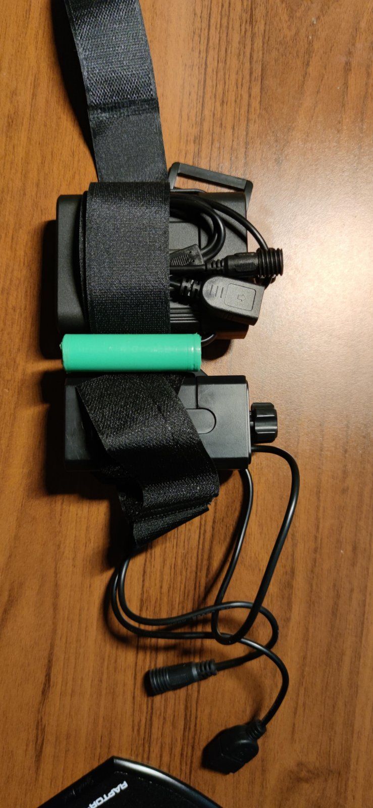

ich suche auch ein kleines Akkucase für zwei einzelne 18650 Akkus für den Helm. Ein langes Kabel zur Jackentasche würde mich stören, ein Pack mit Akkus möchte ich nicht, da genug 18650 Akkus vorhanden.
Ich habe jetzt mal testweise die Box bestellt:
https://www.aliexpress.com/item/33018423174.htmlbei 2x 18650 26650 hätte ich mal die Maße kontrollieren sollen :rolleyes:
im Vergleich zum 4er Pack (HIER gekauft) doch deutlich größer:
im Beitrag #5.325 wurde eine 2x 18650 Box mit An/Aus Schalter gepostet, die gibt es HIER und ist bestellt.
So kann das Kabel was dann eh gekürzt wird direkt drangelötet werden.
Anhang anzeigen 1188210Anhang anzeigen 1188207
Die 2x 18650 / 26650 Akkubox würde ich für10 € inkl. Versand abgeben, falls jemand Interesse hat PN.
Hallo Slim21,
ich hätte mal eine Frage zu dem verlinkten 4er-Case. Hat dies wirklich einen funktionierenden Entladeschutz (wie es in der Artikelbeschreibung steht), so dass ungeschützte Zellen bedenkenlos verwendet werden können und die Elektronik im Case rechtzeitig die Versorgung der Lampe kappt, bevor die Batterien tiefenentladen werden?
Danke!
