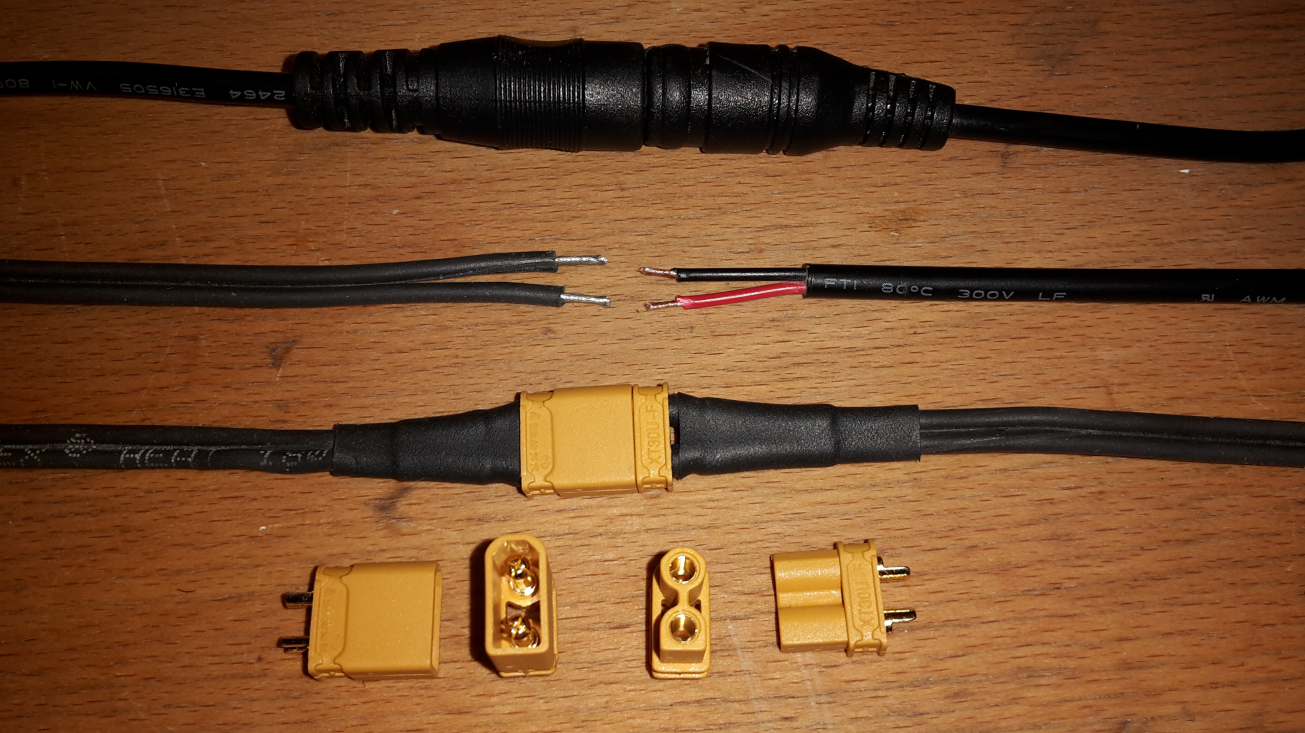

Ich kann aufgrund einer hartnäckigen Erkältung gerade nicht biken und hab daher (zu viel) Zeit für diese Lampengeschichte. Ich habe eben versucht, Ströme und Spannungen bei der KD2 im Betrieb zu ermitteln.
Da ich meine frisch angelöteten Silikonkabel nicht wieder abtrennen wollte, hab die Ströme mit einer DC Stromzange (kleiner Messbereich 0-40A) gemessen. Das ist denke ich nicht allzu genau ?? (sorry, bin elektrotechnisch nur Laie...) Zumindest waren die Messwerte etwas schwankend (knapp +/- 10%) Ich habe etliche Messungen gemacht und den Durchschnittswert notiert.
Ergebnis:
direkt am Akku ca. 1,30A bei 7,50V
an der LED Platine ca. 1,55A bei 6,10V
Wenn ich die nächste Leuchte mit neuen Kabeln ausstatte werde ich bei der Gelegenheit die Ströme am aufgetrennten Stromkreis nochmal nachmessen.
Auch die Gehäusetemperatur hab ich mal gemessen. In meiner Werkstatt (um 16 Grad Raumtemperatur) wurde das nach einigen Minuten auf höchster Stufe max. 60 Grad warm. Dann schaltet die Elektronik auf Stufe 1 (von 3) zurück. Es ist also definitiv eine Temperaturregelung verbaut.

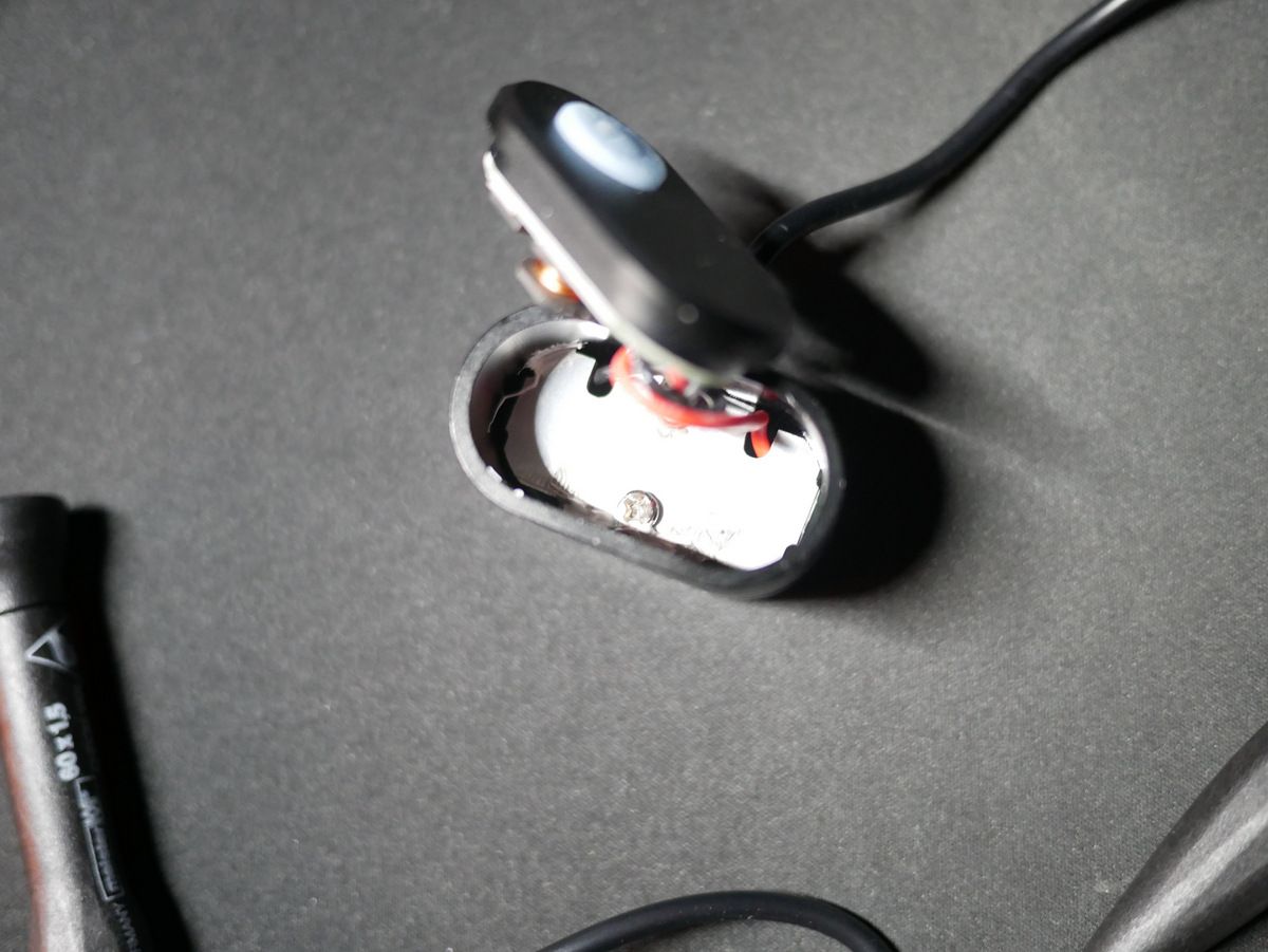

Das Kabel das ich drangelötet habe ist wesentlich flexibler, und bleibt es auch bei Kälte (da sind die dick PVC- ummantelten Originalkabel ja grauenhaft steif). Außerdem hat es mehr als den doppelten Querschnitt (AWG18 statt AWG22) bei ähnlichem Außendurchmesser. Akkuseitig habe ich es etwas verlängert, damit das Kabel aus der Rückentasche / Rucksack leicht zum Helm reicht, das war vorher recht knapp. Zudem habe ich Stecker mit Goldkontakten (XT30, aus dem Modellbaubereich) verwendet, die sind kompakter und viel hochwertiger als die Originalen. Die Kabeldurchführung habe ich bisher nicht geändert. Das Kabel sitzt in der Nut des Plastikhalters stramm, so dass es nicht am Gehäuse scheuert und auch eine Zugentlastung gegeben ist. Dicht ist das allerdings nicht. Ich will aber noch verschiedene (Streu-) Linsen testen, und werde das wohl noch einige Male öffnen. Daher habe ich da auch noch nix verklebt oder dgl.

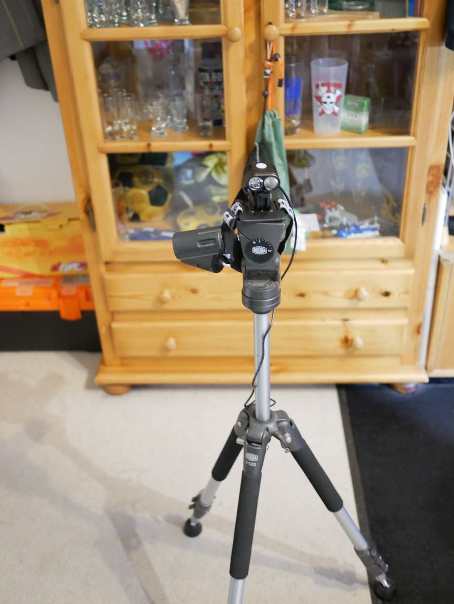

am 19.12 die Streulinsen bestellt & heute gekommen!
Habe dann gleich eine der Spot Linsen die übrig war der
KD 2 x Cree XM-L2 U2 4+10-Mode 2200 Lumens
in die
BL2s 2 x Cree XM-L2 U3 2 Groups of 2 to 3-Mode 2200 Lumens
getauscht, und siehe da - dann wackelt auch nix mehr.
Habe jetzt eine 10°x45° in die Helmlampe gesetzt und die 30°x60° die fürs Bike.
Dazu habe ich noch zusätzliche Wärmeleitpaste aufgetragen.

So hab mal die Lampen grob getestet:
Schwächste & Höchste Stufe
_____________________________________________________________________________________________________________
Reicht mir dicke !
