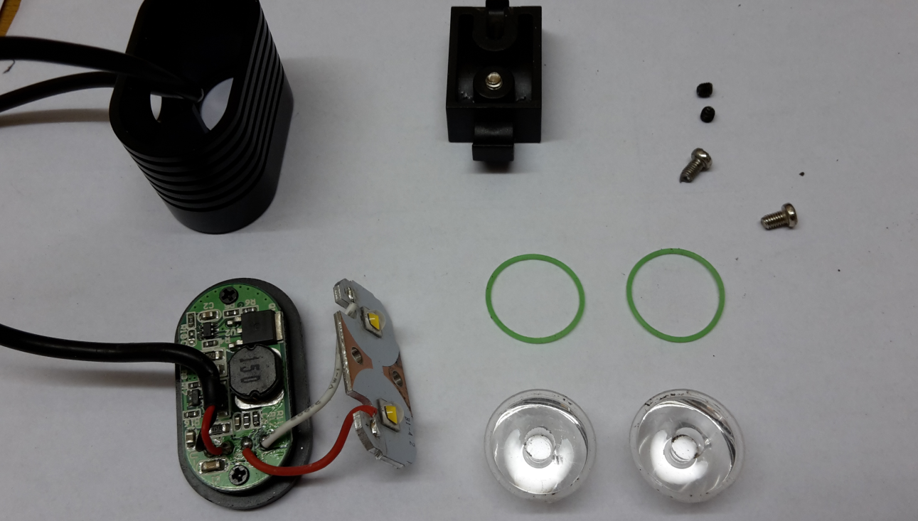

Danach musste ich dann meiner Neugierde nachgeben und das Ding erstmal zerlegen:
In der Lampe war kein Wasser, aber dennoch etwas feiner Dreck.

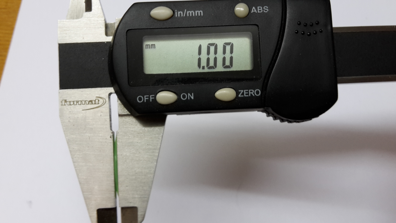

Und siehe da, es sind tatsächlich grüne O-Ringe an den Linsen verbaut.
Leider sind die O-Ringe zu dünn, und liegen weder axial (1,1mm Luft) noch radial (1,3mm Luft) an, so dass die Linsen im eingebauten Zustand klappern.
Da will ich mir bei KD gleich mal die von Dir vorgeschlagenen 1,5mm dicken O-Ringe besorgen, mit denen wird das von vorne sicher schonmal dicht.
Insgesamt sind die Gehäuse dieser Lampen sehr gut und präzise gearbeitet, alle Gewinde sauber und gerade, und auch der Deckel auf dem die Elektronik sitzt passt nahezu spielfrei ins Gehäuse. Mit einem Hauch Dichtmasse ist der sicher auch ganz easy 100% wasserdicht zu bekommen. Bleibt halt noch die Kabeldurchführung, da brauchts dann eben auch noch etwas Silikon.

wie habt Ihr denn da die geringere Bauhöhe der Linsen ausgeglichen? Einfach vor die Linse noch ein Distanzringlein?
ich mach um die LEDs herum bishen sanitär silkon aus dem teil womit man sich bäder und co dichtet.
das verstrein ich um die LED herum mit nem streichholz ~1mm dick , aushärten lassen 1 stunden schon hast nen geniallen abstandhalter und die linsen ratteln nicht mehr.
mit dem silikon hab ich auch die abdeckungen der lampe eingestrichen und vorne wo die grüne dichtungen sind auch, silikon drauf"+ aushärten lassen" und die dichtungen in die Mülltonne.
so brauchste keine o-ringe mehr und die lampe ist absolut wetterfest.
ich verwende sehr viel silikon beim nachbessern oder umbauen von lampen,als dichtung, abstandshalter oder isolator, praktisches zeugs.:D
wennst sie schon zerlegt hast und da ichs im vorpost geschrieben hab, mach bishen wärmeleitpaste auf die goldenen flächen wo die schrauben durchgehen.

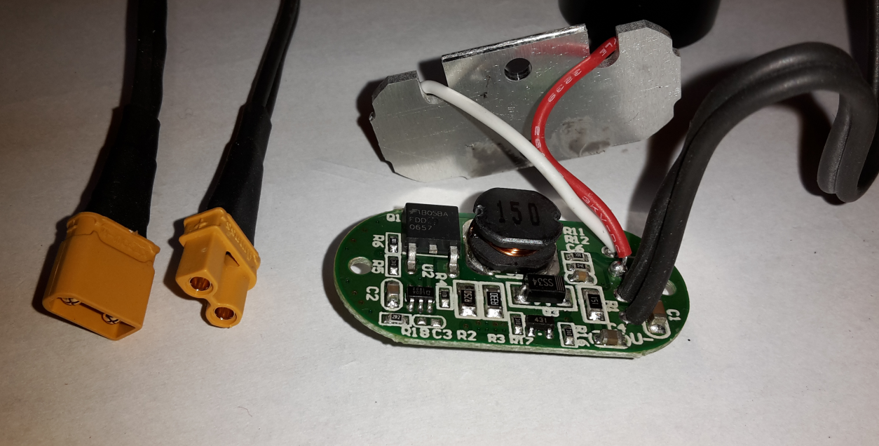

Aber ich konnte es nicht lassen, und hab heute mal an meiner eigenen ein "Basic Tuning" durchgeführt.
Ein etwas geschmeidigeres Silikonkabel (mit etwa doppeltem Querschnitt) und vernünftige Stecker hab ich nun schonmal drangelötet:
Wärmeleitpaste hab ich leider gerade keine da, aber bei Gelegenheit mach ich da nen Tupfer dran. Einstweilen habe ich die Platine ordentlich festgeschraubt. Im Lieferzustand waren die nämlich bei beiden Lämpchen die ich bisher geöffnet habe locker..
für CPU overklocking spielereien nimmt man arctic silver und co."~10€ pro spritze=schweineteuers zeugs"
für LED basteleien ist ne HC-151 mehr als nur sehr gut geeignet."~1€ pro spritze"
HC-151 ist auch erheblich besser als die billigsten nur silikon wärmeleitpasten ohne metallpartikel drin, solche kosten ebenfalls 1€....
ich hab so nen 10er pack spritzen vor einigen jahren gekauft und nehm sie nur für LED bastellein seither.
