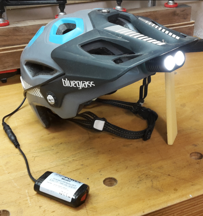

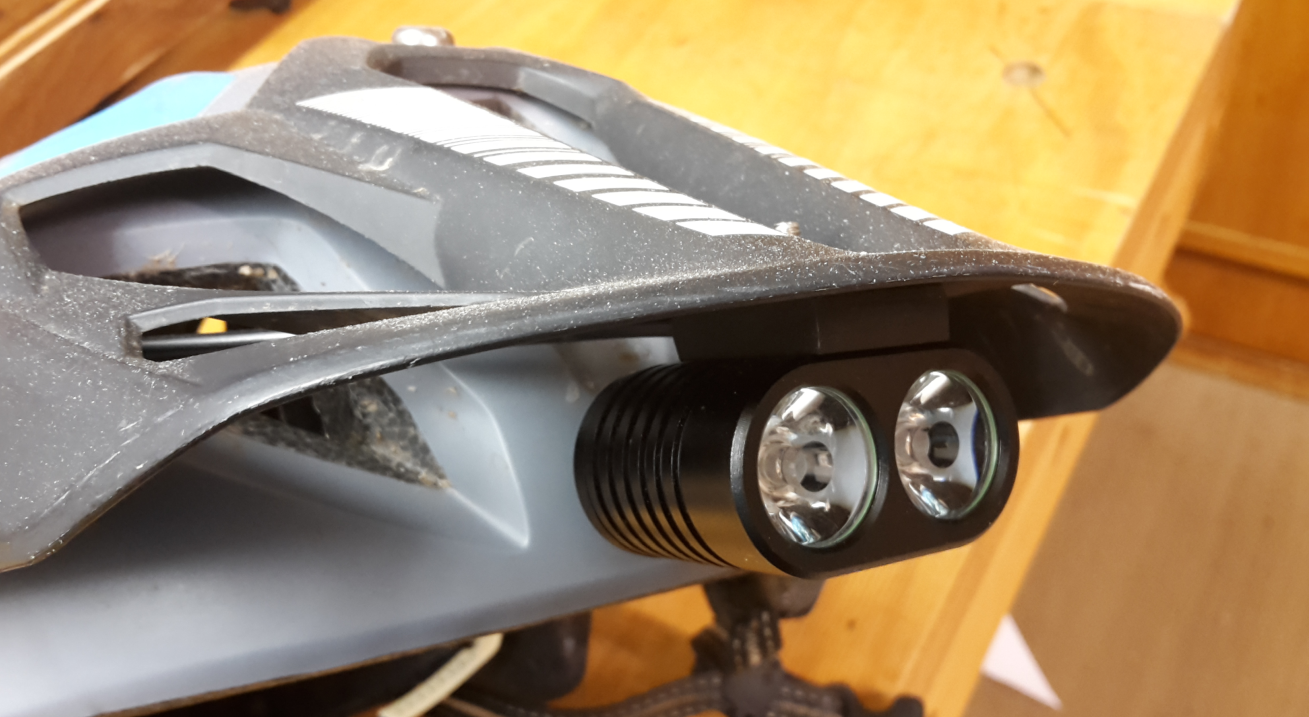

Am Freitag kamen endlich meine KD2 Lampen.
Gestern hab ich dann eine davon noch an den Helm gebastelt, und heute morgen im Wald getestet. Am Lenker hatte ich eine mit 5000k und am Helm die mit 4000K. Im Wald fand ich die 4000K wesentlich angenehmer. Von der Helligkeit her fand ich die Kombination recht gut, ich konnte alle Trails fahren - auch recht anspruchsvolle :-)
Die 66gr. leichte Lampe habe ich am Visier befestigt, und der "Kabelsalat" beschränkt sich ja auf ein Kabel, das ich einfach hinten in der Goggle Klammer festgeklemmt habe. Von dort geht das Kabel zum Akku im Rucksack. Das Kabel stört beim Fahren nicht im geringsten, ich habe es gar nicht gespürt. Der Schalter ist easy zu erreichen, und ich sehe sogar die Status-LED, wenn ich etwas nach oben schiele.
Auf den Bildern habe ich beide Lampen volle Leistung an. Bringt auf alle Fälle ordentlich Licht auf den Trail.
Werde jetzt morgen nochmal mit 2x4000K testen - ich denke das wird von den Farben her noch besser ausfallen.
Wie ist denn eigentlich Eure Erfahrung mit der Wasserbeständigkeit der KD2? Ich habe bei der Konstruktion etwas Bedenken, bei Sauwetter zu fahren. Das Gehäuse ist ja komplett ungedichtet. Säuft da die Elektronik im Inneren nicht recht schnell ab? Und wozu sind eigentlich die Löcher in den Linsen? Dadurch ist ja gerade von vorne alles komplett offen.
Gruß, Ralf

... Und wozu sind eigentlich die Löcher in den Linsen? Dadurch ist ja gerade von vorne alles komplett offen.
Gruß, Ralf
vorne in der mitte sind ~5mm duchmesser und 4mm versenkte vertiefungen"keine löcher;)" in die linse gefräst um der linse den spill zu nehmen.
diese 5mm vertiefung ist noch zusätzlich gefrostet, damit es wirklich ne reine spotoptik ist.
die linse ist natürlich nicht offen,
und aussen um die linsen hatte meine KD2 glaub grüne dichtgummis drum rum.
die spotlinsen von FT " die linsen die mit 5/10° angegeben sind" sind zum beispiel aussen komplett glatt und die mitte ist nicht milchig, drum haste bei diesen linsen spot+spill.
aber ansonsten haste recht wasserdicht ist das lämple nicht wirklich.
