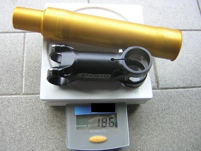

Warum lassen Sie sich den Lefty 1 1/8-Adapter machen? Den gibt es doch mMn schon fertig bei ebucht USA! :confused::ka:

Die fertigen Lefty-Adapter im Handel wiegen alle so um 200-250g, die von Björn so ab 130g. Ich bekomme auf Wunsch einen speziellen, stärkeren, eine DH-Variante sozusagen, mit ca 145g.

so ein Lefty-Adapterrohr würde sich ja auch GUT machen, zumindest kann man damit alle im Handel befindlichen leichten Vorbauten fahren....
:eek::eek::eek::eek::eek:
Ja, aber das ist doch ein Adapter für das Cannondale Steuerrohr, so eins hab ich doch nicht, mein Steuerrohr ist 1 1/8!
