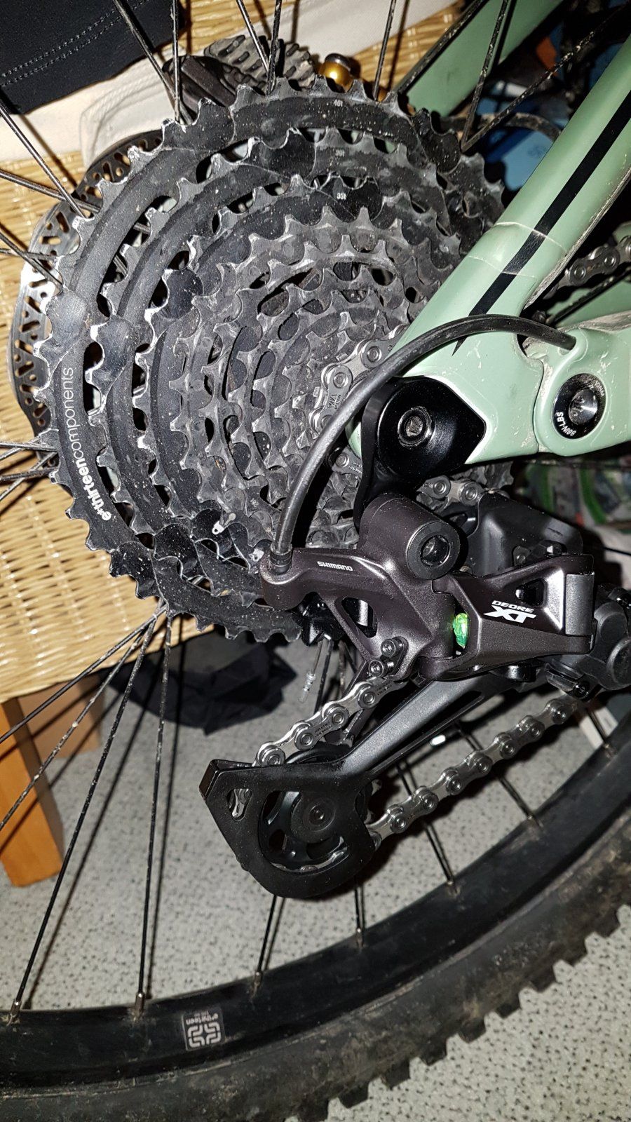

Ich hänge mich mal mit meiner Frage hier an. Ich hätte gerne eine XT-12fach-Kassette (passt auf die Nabe), weil ich auch immer wieder viel im Flachen dahin rolle und da sind mir die einzeln zu tauschenden Ritzel sehr willkommen. Leider bekomme ich den Schalthebel mit meiner Magura Bremse nicht so positioniert, wie ich das gerne hätte, egal ob die i-spec-ev Version oder mit Schelle. Einen Sram eagle Hebel bekomme ich problemlos passend positioniert. Kann man eine XT Kassette irgendwie mit einem eagle Schalthebel bedienen? Und ginge das auch mit einem XT Schaltwerk? Hab mal gesehen, dass die Kombi aus eagle Schalthebel, XTR Schaltwerk und eagle Kassette funktioniert. Geht das auch mit einer XT Kassette?

Ich habe gerade mal eine 12fach XTR Kassette auf meine Nabe gesteckt. Im Montageständer funktioniert es mit einer Sram GX eagle anstandslos. Kette ist neu, die Kassette etwas mehr als eine Kette alt. Morgen wirds im Wald getestet.
So, ne kleine Testrunde ist absolviert. Bin allerdings nur locker durch den Wald gekullert, das kann man nicht gerade als Härtetest bezeichnen. Ich hatte erst vergessen, dass ja eine andere Kassette drauf ist, während der Fahrt ist es mir dann wieder eingefallen. Eigentlich ein gutes Zeichen, weil die Schaltung unauffällig ihren Dienst getan hat. Ich hab dann mal drauf geachtet und auch mal alle Gänge geschaltet - funktioniert super! Ich konnte keine Einbußen feststellen und musste übrigens nichts an der Schaltung verstellen, weder Innen- und Außenanschlag noch etwas an der Zugspannung korrigieren. Als ich dann wieder die eagle Kassette drauf gesteckt habe, kam es mir im Montageständer fast so vor, als wäre die Kette auf der XTR Kassette geschmeidiger gelaufen. Das habe ich aber nicht noch mal eigens verglichen. Auf jeden Fall hat eine XTR Kassette mit einer GX eagle Schaltung sehr gut funktioniert.
