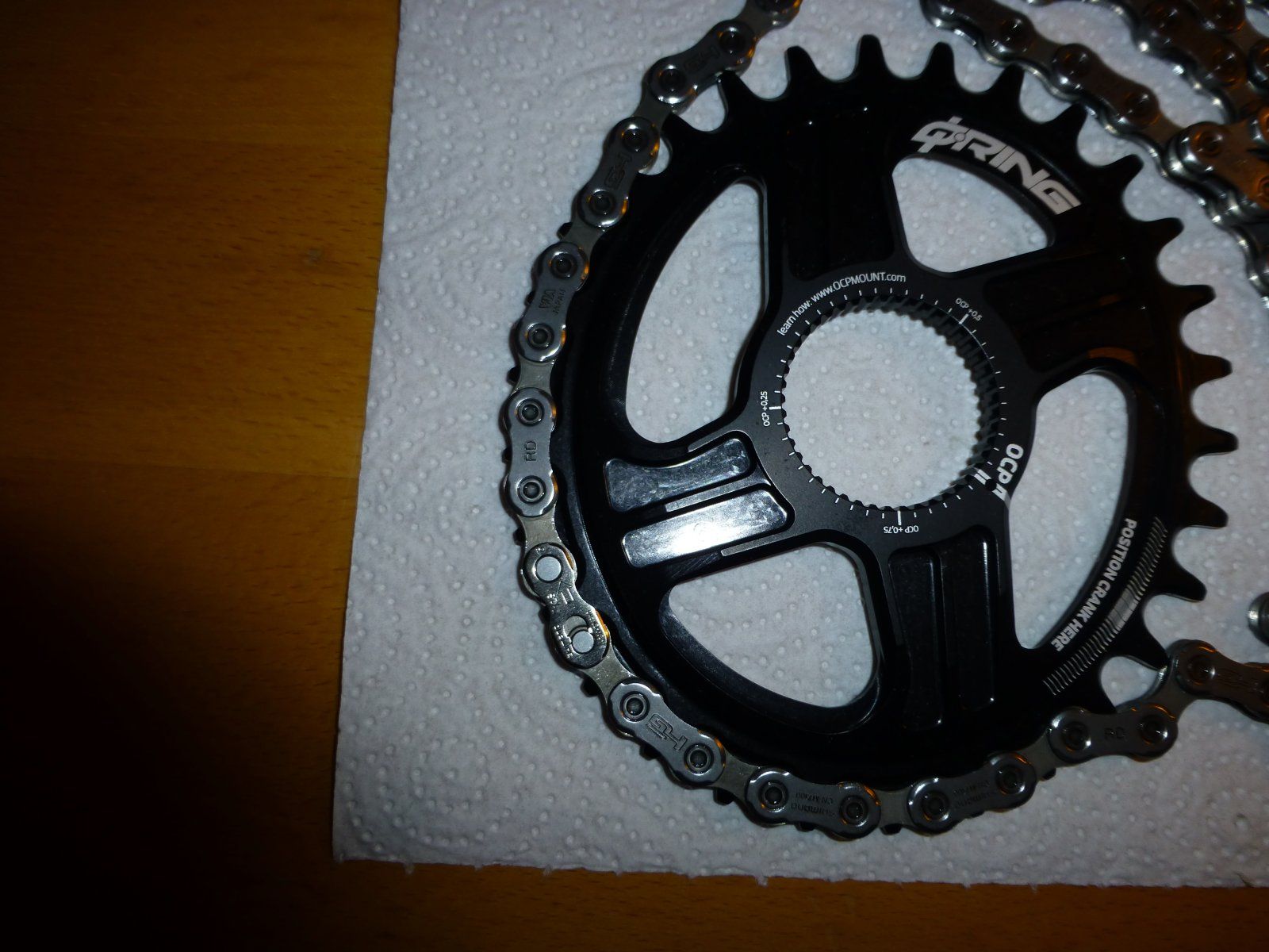

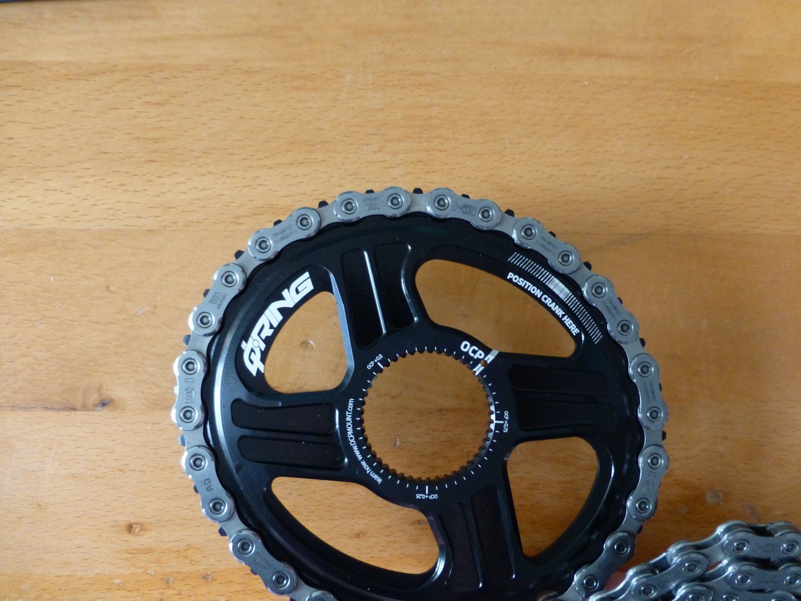

Ich konnte jetzt mal eine Shimano 12fach (SLX) Kette auf ein Rotor Q-Ring legen. Es liegt ganz normal und satt auf, eben wie es soll. Dann wird es wohl auch im Fahrbetrieb funktionieren.
Auch wenn ich damit eigentlich warten wollte, weil man das Kettenschloss ja nur einmal benutzen sollte, habe ich es mal versucht - die Frage ließ mich jetzt nicht los. Es geht drauf, allerdings etwas schwerer als die normalen Kettenglieder. Das merkt man auch, wenn man die Kette wieder abnimmt. Das Kettenschloss muss (mit sehr wenig Kraft) abgezogen werden.
Es würde sich vermutlich im Fahrtbetrieb unauffällig auf die Kette legen - ich musste es nicht wirklich drauf drücken, man hat einfach einen kleinen Widerstand gemerkt. Vermutlich wird das Kettenschloss die Zähne dann etwas schneller verschleißen als die normalen Kettenglieder, allerdings nur im ersten Stadium, bis es eben genau so leicht drauf geht wie die anderen Glieder. Ideal ist es natürlich nicht.
