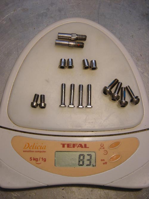

ja, die originalen schrauben wiegen "tonnen" - darum biete ich ja auch den tuningkit an...der spart insgesamt 55g!

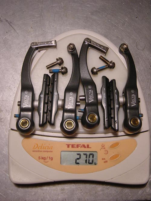

also unten nochmal das foto mit der 270g schweren bremse
der satz original schrauben der Vuelta 83g
derselbe satz schrauben des TUNINGKIT

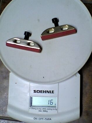

also total 32g für die beläge...das würde die Vuelta auf nur 174g bringen!!!
