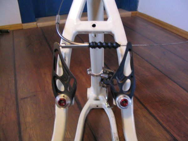

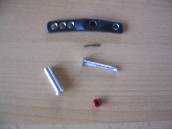

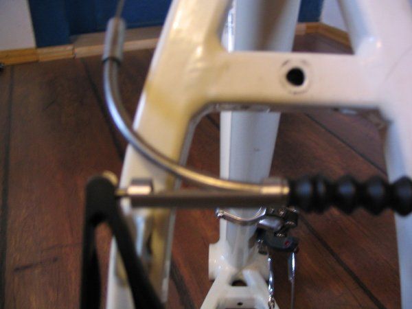

Ich habe jetzt mein Projekt fertiggestellt. Meine Kooka Hebel habe ich aufgefeilt, mit Aluschrauben versehen und das Lager getauscht. Jetzt wiegen sie 64g.
Bei meinen Bremsen habe ich ne leicht verrückte Idee gehabt. Ich habe meine Tune "Sticky Craze" (Canties) zu ner V-Brake umgebaut. Die Arme sind 85mm lang. Für ne V-Brake ist das zwar recht kurz, aber das Experiment war es mir wert. Die Praxis hat aber gezeigt, dass die steife Konstruktion satte Bremspower und nen feinen Druckpunkt bringt. Hätte ich nicht gedacht, aber es geht. Zum Reifen ist auch noch genügend Platz. An der Bremse hab auch einiges verändert. u.A. natürlich den Querzugträger, der musste ja erstmal neu "erfunden" werden. Dann hab ich noch die XTR-Beläge so umgebaut, dass sie für die Cantihalterung passen.
Alles in allem wiegt die Bremse mit Belägen, Pipe und allen Schrauben 90g (also 180g für´s komplette Bike) Man beachte, dass da "richtige" V-Brake Beläge dran sind und die Pipe eingerechnet ist, was hier viele weglassen.
Bilder kann ich auf Wunsch noch posten.
...es geht immer leichter! Nur sollte man Leichtsinn mit Hirnschmalz kombinieren. Wir wollen doch was vom leichten Bike haben, oder?
Gruß
Stefan
