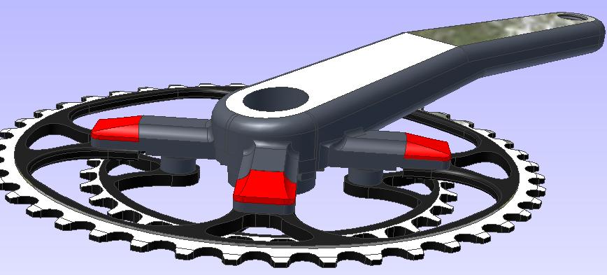

Ich hab mir überlegt solche teile zu bauen oder machen zu lassen.
Das würde die Opitk stark verbessern wenn man mit einer 3-fach Kurbel nur 2 Blätter fahren will.

würd ich sofort kaufen. sagen wir so für 30 euro, der farbton müsste dann aber schon recht genau getroffen werden. mein bisheriger plan war, ein stronglight ct2 zu zerschneiden.

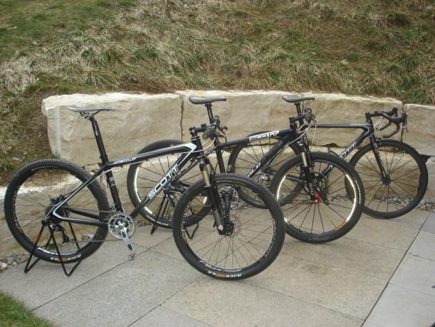

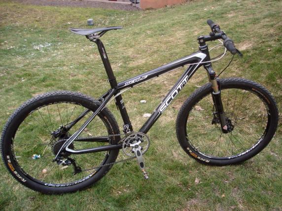

Ich hab die ganzen Teile jetzt an mein Zweit-Scale montiert....mein neues Winterbike;)
Mittlerweilen hab ich auch schon ne perverse Sammlung beisammen. Aber immerhin fahr ich auch mit allen Bikes:daumen:

ganz abgesehen davon sieht es an der 970 auch deutlich schlimmer aus ohne großes blatt als an anderen kurbeln, weil der spider an der stelle besonders dick und hohlgebohrt ist. und das ta kostet halt das dreifache vom stronglight, da fällt die wahl recht leicht. hardflippers lösung gefällt mir allerdings noch besser, nur tue ich mich ja schon schwer einen dreher/fräser für kleinere sachen hier zu finden, da is ein solches teil zu aufwändig.

Ich verfolge mit Spannung die Diskussion um die 2-Fach Kurbel und freue mich über jeden Beitrag; nun möchte ich euch meine Erfahrung nach der ersten richtigen Auswart nach dem Umbau kundtun:
Nun, die Kombination 42/28 mit 11-34 hat nach 2 Stunden Gelände die Taufe bestanden, der Wechsel mit dem Force Umwerfer funktioniert erstaunlich schnell (habe das Gefühl, dass es sogar schneller geht als bei 3-Fach, vielleicht liegt es an der Kettenblätter von Specialites) Die Gangbreite ist im Moment für mich ausreichend; werde sogar 27 in Auge fassen. Klar bin ich noch nicht 1000 hm am Stück hochgefahren aber es sollte möglich sein mit weniger training.
Wenn Sram im Sommer die 2x10 Gruppe bringt wird die eine echte Alternative sein. Ich bin begeistert und werde mit ernsthaft überlegen für meinen neuen Fully (es wird ein Merida 96 sein) 2-fach einzubauen.

Bevor es so ausschaut wär ich auch sofort dabei ..
Aber immerhin passt es mit XTR auch mit dem grossen Blatt mittig. Ich hab bei mir ebenfalls festgestellt dass der Scale-Hinterbau schmaler baut als das vorher beim Progress Scandium der Fall war. Am Progress musste ich das Innenlager mit einem Spacer nach rechts bringen damit ich mit dem 42er an der Kettenstrebe vorbei kam. Am Scale geht das ohne Spacer.
Schaut aber an einer XTR in der Tat nicht wirklich gut aus mit der leeren Position aussen. Und trotzdem, so schwarz in schwarz achtet man das spätestens nach 2 Tagen nicht mehr. Soooo genau schaut keiner hin. Ich sags ja, man kniet ja nicht vor dem Bike.Diese Optik hast du nie.
sollte man unbedingt "innen" montieren wegen der kettenlinie etc? bei mir passts nur "aussen" da meine kettenstreben im weg sind :( bekomm bald hoffentlich nen neuen rahmen und will das ganze an meinem alten aber schon einmal testen. sonst muss ich wohl bei 12-27 bleiben.
geht schon - aber "aussen" kannst du nur bis minimal 29 Zähne gehen (5-Loch) oder 30 Zähne (4-Loch)
