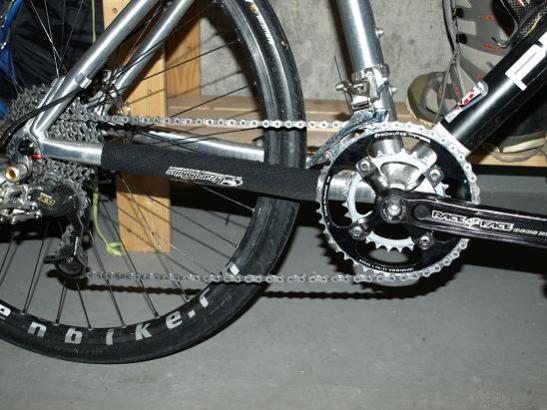

Ich verfolge mit Spannung die Diskussion um die 2-Fach Kurbel und freue mich über jeden Beitrag; nun möchte ich euch meine Erfahrung nach der ersten richtigen Auswart nach dem Umbau kundtun:
Nun, die Kombination 42/28 mit 11-34 hat nach 2 Stunden Gelände die Taufe bestanden, der Wechsel mit dem Force Umwerfer funktioniert erstaunlich schnell (habe das Gefühl, dass es sogar schneller geht als bei 3-Fach, vielleicht liegt es an der Kettenblätter von Specialites) Die Gangbreite ist im Moment für mich ausreichend; werde sogar 27 in Auge fassen. Klar bin ich noch nicht 1000 hm am Stück hochgefahren aber es sollte möglich sein mit weniger training.
Wenn Sram im Sommer die 2x10 Gruppe bringt wird die eine echte Alternative sein. Ich bin begeistert und werde mit ernsthaft überlegen für meinen neuen Fully (es wird ein Merida 96 sein) 2-fach einzubauen.
hier noch das Bild noch mit Slicks

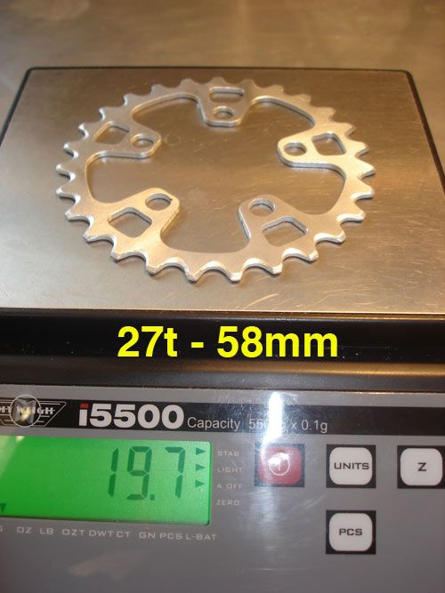

Aber wie eingangs schon angemerkt gibts meines Wissens niemanden der 27er macht darum hab ich bei einem Kollegen vom mtbr-Forum eins fertigen lassen. Der Typ arbeitet in so einem Betrieb und kann jedes erdenkliche Mass + Lochkreis machen. Echt genial. Er macht aus Alu, Titan oder Stahl.
Falls Interesse besteht - der Typ heisst Mattias. Hier seine e-mail:
mattias.hellore(at)luminasweden.com

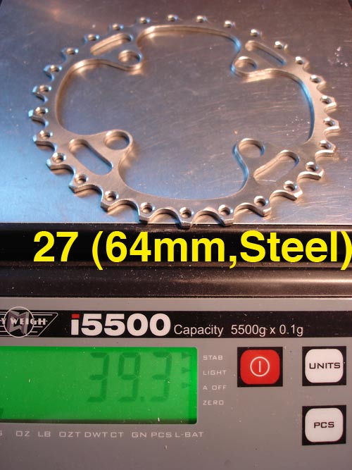

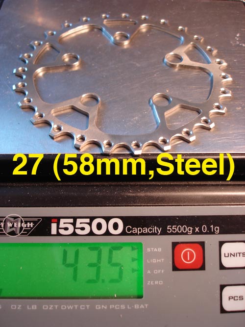

Unten zu sehen die ersten zwei Stahl-Prototypen des 27ers. Einmal mit 5-loch (58mm) und einmal mit 4-loch (64mm). Das endgültige, 19,5g schwere aus Alu ist dann logischwerweise im Design entsprechend angepasst worden.
Wer weitere Kettenblätter sehen will kann ja mal ins mtbr-forum wechseln. Der Mattias hat auch nette Kettenblätter für Rennräder gemacht. Immer wieder interessant wenn jemand so eine Nische entdeckt:
http://forums.mtbr.com/showthread.php?t=398494

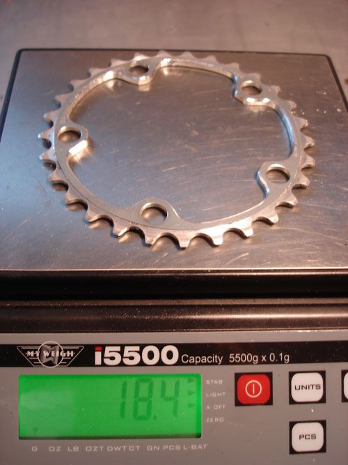

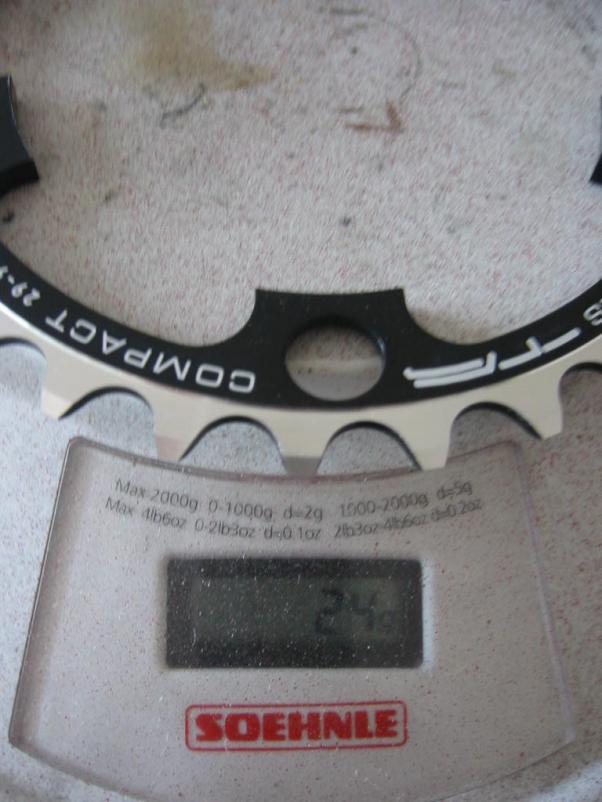

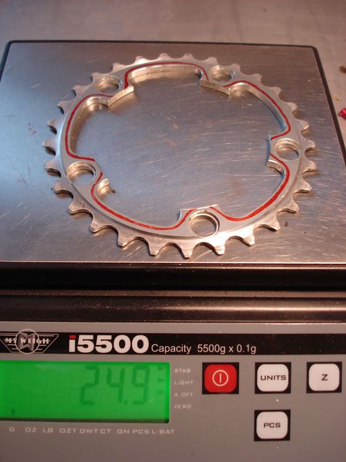

Hatte jemand schonmal das 26er und 28er von TA auf der Waage (64er Lochkreis)?
Nicht genau was du wissen wolltest aber ich denke die anderen werden wohl ähnlich viel wiegen:
-TA 29 (58mm): 25g
-TA 29 getunt: easy unter 20g zu bekommen

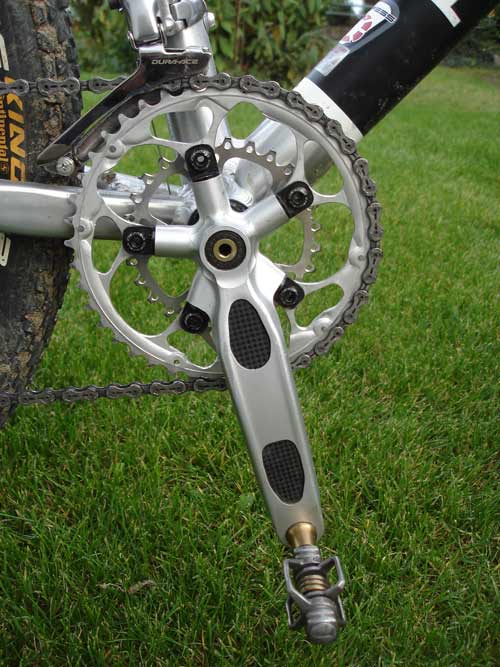

-Meine Kurbel noch mit 29/42 "aussen"
-Meine Kurbel aktuell mit 27/42 "innen" (noch das Stahl 27er das ne leicht andere Farbe hat. Jetzt mit dem Alu 27er sind beide gleich)

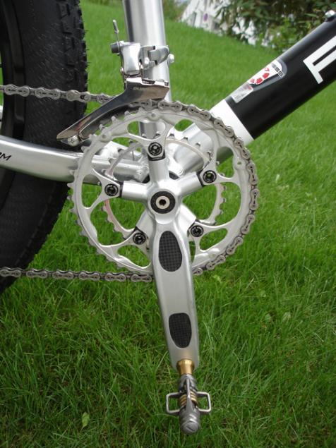

So würde fast meine "Traumkurbel" aussehen, kompliment. Kannst du mir sagen, wo ich die Kurbel so bekomme?

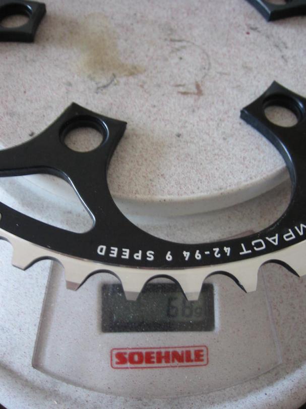

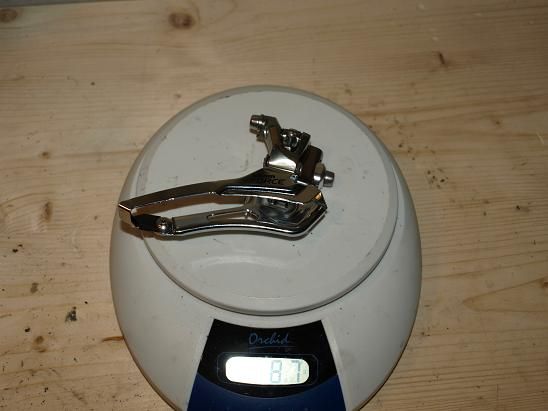

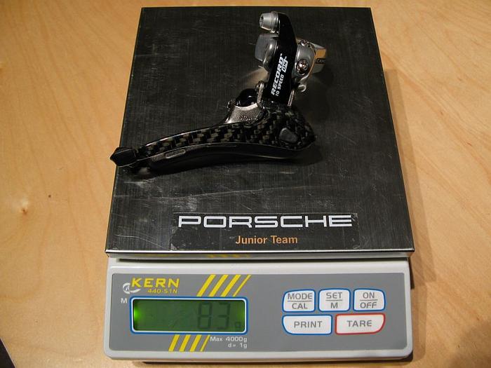

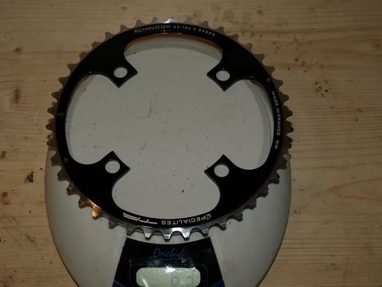

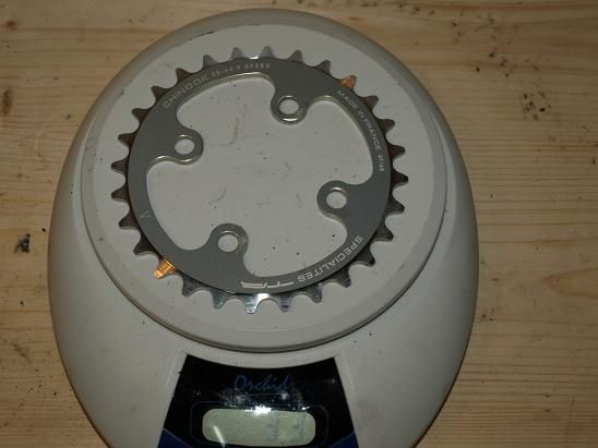

Hier noch ergänzend mein Beitrag zum Thema Gewicht:
Rechnet man Ketterblätter und Umwerfer zusammen kann die Gewichtsersparnis durchaus bis zu 80 Gramm betragen
PB198501.JPG 42 63 Gramm
PB198502.JPG 28 33 Gramm
PB198507.JPG 87 Gramm + Schnale 20 Gramm = 107
Die Kurbelarme, die Verschraubung, die dazu nötige Achse bekommst DU von CANNONDALE...
die 42-27er Blatt-Kombi bei der Fa. FRM....ob die noch sowas haben weiß ich nicht..!!
Aber Vorsicht es gibt bei den Achsen ein paar verschiedene Längen....
104mm für das RR, 128mm für das Optimo, 131mm für das aktuelle Scalpel, 132mm für das Taurine, ich hoffe ich liege damit richtig.
Die aktuellen SL Kurbeln (silber oder schwarz) sind noch ein paar gramm leichter ich glaube so p. stk. fast 60g--:eek:
zumindest wiegt meine SL incls. 42-29 FRM Blätter, Achse, Lager, 5x Kurbelblattschrauben, Shimms, etc. komplett 590g
