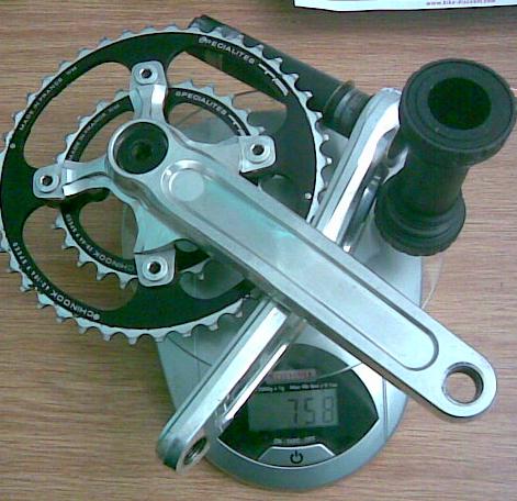

2-Fach Kurbelsatz 27-42: 646g

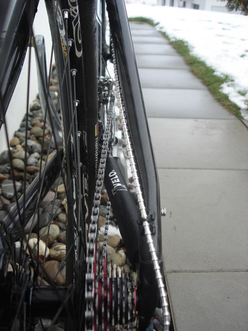

Aus aktuellem Anlass grab ich den wieder aus:

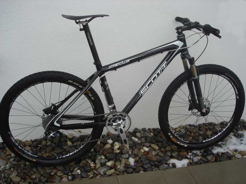

Ich habe übers Wochenende an 2 Bikes geschraubt, beide hatten eine neue XT 3-fach Kurbel verbaut. Mir sind da zwei Sachen aufgefallen
1. Die Kurbeln haben extrem Widerstand. Ich kenn das schon von anderen integral-Kurbeln aber hier ist es mir nochmal stärker aufgefallen im direkten Vergleich zu meinem eigenen Bike. Darum hab ich dann mal nachgeschaut woran das liegen könnte und fand
2. Die Kette hat unheimlich starken Schräglauf selbst auf dem mittleren Kettenblatt! Selbst auf dem mittleren Blatt und hinten 32 stand die Kette deutlich schräger als bei mir mit gross-gross! Wenn ich dann bei der XT noch aufs grosse Blatt ging dann wars echt brutal, da hast du richtig gehört wie die Kette schleift und würgt.
Bevor jetzt wieder schlaue Kommentare kommen....ja natürlich waren die Kurbeln korrekt verbaut!
Ich hab einfach nen GEWALTIGEN unterschied gespürt und auch sehen können zwischen einer XT-Kurbel und meinem 2x9 Setup. Das sind Welten.
Unten zu sehen mein Setup mit 2x9 "innen"

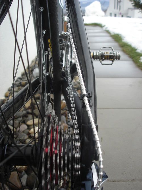

mein Kettenschräglauf gross-gross (42-32)

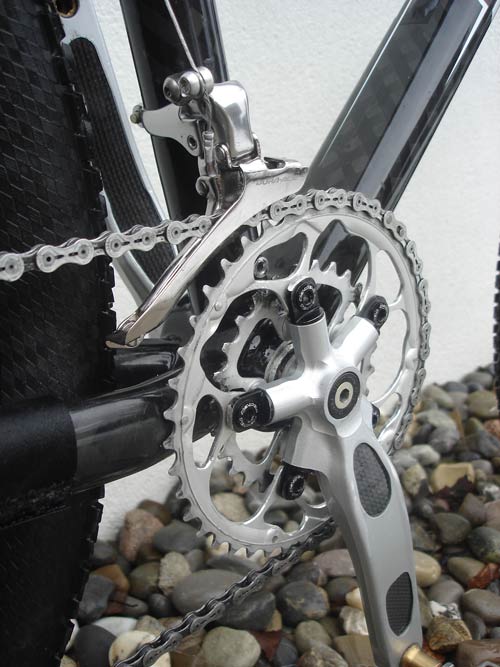

mein Kettenschräglauf klein-klein (27-32)
Bleibt anzumerken dass ich auf beiden Kettenblättern alle Gänge fahren kann ohne dass man grossartig das Gefühl hätte den Antrieb zu vergewaltigen.
aus dem grund hab ich meine xtr auch um 2,5mm aus der mitte montiert, sprich den e-type-ersatz-spacer habe ich links verbaut. aber dieser wahnsinnige kettenschräglauf ist für mich auch argument nummer eins, die innen montierten blätter zu nehmen.

Hallo,
schleift die Kette bei klein-klein vorne nicht am großen Blatt?
Was hast Du für eine Kettenlinie? Gemessen zur Mitte des 29er Blattes?
Wie breit ist das Innenlager?
LG
Hm.
Ich habe 47 mm bis zur Mitte des 29er Blattes und drunter geht nicht, dann schleift die Kette am 44er, wenn ich hinten auf dem 11er bin.
Ebenfalls KCNC ISIS 108 und RF next.
Hm.

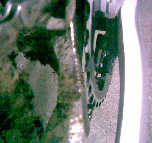

Ich hab dir mal eine Aufnahme von Unten gemacht mit dem Abstand der Kette zum grossen KB wenn ich klein-klein (27-11) drin hab: mindestens 2mm !
Grosses Kettenblatt: Sugino Supershifter CSP III R (das 42er ist natürlich weniger "lang" als ein 44er)
Kette: KMC X10SL (vielleicht ist die so viel schmaler als deine?)
Edit - Moment mal - wenn du ein 29er hast dann ja mittig montiert! Damit siehst dann ja ähnlich aus wie bei mir da bei mir ja das 42er in der Mitte steht bei 47,5-48mm. Es gibt ja keine Wunder.Wenns bei mir geht muss es auch bei dir gehen ausser das 44er hat derart breite "Fanghaken" in Kombination mit einer breiten 9-fach Kette...
KMC 10 SL ;)
Der Durchmesser des 44er ist 18 cm. Wie groß ist das 42er bei Dir?
Komisch, echt. Hinzu kommt ja noch, dass Du die Blätter ja innen montiert hast. Offensichtlich muss mein Hinterbau an dieser Stelle bereits breiter sein als der am Scale. Aber selbst wenn ich dann weiter nach innen kommen würde, nimmt das zweite Ritzel hinten immer dezent die Kette mit. Daher musste ich noch so einen 1mm Distanzring vom Zahnkranz zwischen die Schale des IL und das Tretlagergehäuse einfügen. Der Hinterbau ist an der Kante des 44er Blattes gemessen, etwa 98 mm breit. Hinten habe ich eine 11-34 XTR drauf.

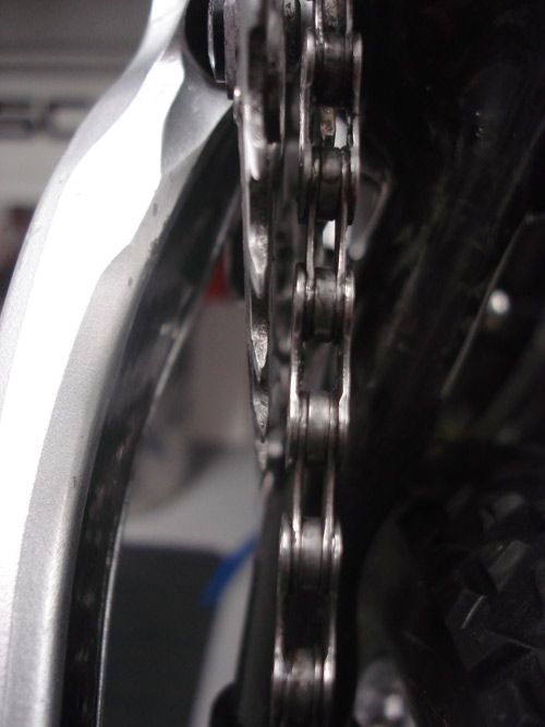

Das hab ich auch schon vor zwei, drei Jahren festgestellt dass die 50er Kettenlinie von Shimano das allerletzte ist... :kotz:
Vor langer Zeit gab es mal ein Thread von einem Shimanomitarbeiter der nach Verbesserungsvorschlägen/Wünschen gefragt hat. Dort hab ich (und auch andere) schon über enormen Kettenschräglauf gemeckert aber das hat nicht gefruchtet.
Ich denke Shimano macht dass um mehr Ketten verkaufen zu können, weil höherer Verschleiß. :spinner: :aufreg: :lol:
Abhilfe ist einach auf 2-fach umrüsten :D

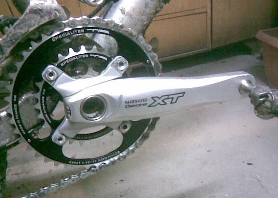

Aber richtig leicht geht´s auch nicht. Die XT hab ich zum Testen hergenommen. Die Race Face ist ein par Gramm leichter mit den 2-fach Blättern und die Kettenlinie deutlich besser!
Das letzte Bild zeigt den Platz zwischen Strebe und Kettenblatt --> da kann es kein Chainsuck merh geben.
KMC 10 SL ;)
Die KMC X10SL ist genau 6mm breit
Der Radius meines 42ers ist 4mm kleiner als ein 44er TA od. XT
Bleibt übrigens noch anzumerken dass die XT Kurbeln einen Q-Faktor von 175mm hatten...also auch da 10mm breiter bauen als "normal". Für mich ist die XT eine komplette Fehlkonstruktion!!! Sowas würd ich mir nie, aber auch gar nie ans Bike bauen.
Hm???
Naja. Was hast du hinten doch gleich für eine Übersetzung drauf? Wo gibt es denn ein 27er 5arm für Compact? Hast Du das am andere Scale auch so? 42/27?
Ich hab nur das 42er TA drauf, das hat 64 Gramm und das 28er Blatt hat 33 Gramm.
Beide Blätter sind massiv und werden noch mit der Fräse bearbeitet. Dann müssten vielleicht 55 bzw. 28 Gramm drin sein.
Das nicht richtig leicht hatte ich vor allem auf den Hollowtech Mist bezogen. Es gibt keine Kurbel die´s bringt. Und die Atik gefällt mir irgendwie nicht.
je nach hinterradnabe sitzt die kassette auch mal weiter innen oder außen. ich denke das kann schonmal 2-3mm ausmachen.
Trotdem ist die 50er Kettenlinie Mist.
Shimano hat dies vermutlich gemacht um 2.5er Reifen fahren zu können ohne dass der Reifen am Umwerfer streift wenn man im kleinen Blatt fährt.
Warum die aber einen Q-Faktor von 175 mm gemacht haben ist mir unklar?!!?
Zumal die XTR Kurbel bei gleicher (fuc?ing) Kettenline schamaler baut.

Ich erwarte jeden Moment ein zweites 27er aus Alu für mein anderes Scale. Da werd ich dann dieselbe Übersetzung fahren einfach nochmal leichter mit den Powerarms. Zusammen mit dem 103mm 4-kant Innenlager sollte dann der Kurbelsatz um 510g wiegen:D
