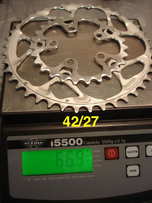

2-Fach Kurbelsatz 27-42: 646g

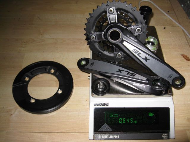

Für die, die nicht gern basteln. Einfache 665 SLX, Bashgard weg (-150g). Abstufung 22-36.
Mache ich meiner schaltfaulen Tochter ran.

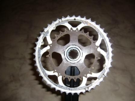

zum Thema 2 fach MTB kurbel habe ich mir auch schon meine Gedanken gemacht und fahre schon ein paar Jahre nur 2 Fach 42/29 mit einer älteren FRM kurbel oder alte XTR mit 5 Arm 94mm Lochkreis.
Ich habe mir dazu auch schon länger meine Gedanken gemacht da mir das alles wegen Q-Faktor und Kettenlinie nicht so recht passt.

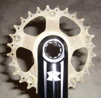

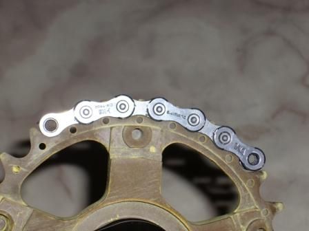

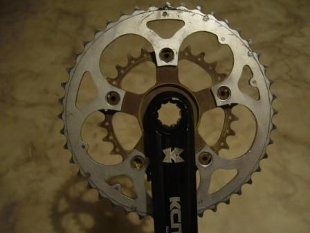

Jetzt habe ich mal für mich meinen Prototypen aus Bertinax gefertigt in einer Art wie sie hier noch gar nicht diskutiert wurde. Was sagt ihr dazu?
Es ist ein 5 Arm Spider mit integrierten 28 Kettenblatt (angefräßt). Es ist noch entwicklungspotensial da bei der aufnahme für das große Blatt. Da gibt es schon wieder neue ideen. Wo der gefräßte Arm welcher das große Abstützt noch länger ist so das nur max. 1mm bis zu Kette ist. Dadurch wird das Loch Haltbarer. Die Kettenblattschraube soll wie beim Extralite angefräßt sein kann aber nicht bei allen Bolzen vollständig ausgeformt sein und auch das befestigungsloch fürs große Blatt müßste mit einer sonder schraube sein oder was anderen?
Vielleicht denkt ihr ja auch so viel aufwand wo eigendlich fast jedes Teil bis auf das Große KB gefertigt werden muss. Aber ich finde das sollte eventuell mal überdacht werden!

mal ein paar neuigkeiten von mir:
- spark, xtr 970 und ta 42/28 passen zusammen, wenn das innenlager mittig montiert ist. spacer links -> 42er schleift mit einem zahn an der kettenstrebe.
- das 28er braucht an der 970er unterlegscheiben - 1mm schien mir etwas schmal, 1,5mm scheint mit 10fach-kette richtig gut zu passen
- der schwenkbereich des da 7900 umwerfer ist groß genug für besagte kombi, beide einstellschrauben sind ein paar umdrehungen drin. ich habe den umwerfer so weit unten montieren können, dass die kette bei 28-11 5mm luft zum verbindungssteg der beiden leitbleche hat
bis jetzt bin ich schonmal ganz zufrieden, mal sehen was die erste testfahrt morgen bringt.
