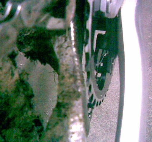

@ nopain:
Warum fährst du nur ein 12er als kleinstes hinten? 40 zu 11 ist kaum langsamer als 44 zu 12!!!!
Problem geloest siehe HIER.
gerade die ersten 1000hm gefahren: passt! problem ist nur, klein klein net geht. da schleif ich wohl an den buchsen, mit denen das 44er festgemacht ist.
warum ich ein 12er fahre? ich fahr ne 12/27er kassette. darum, bin ich nun froh das ich ein 44er drauf hab ;)

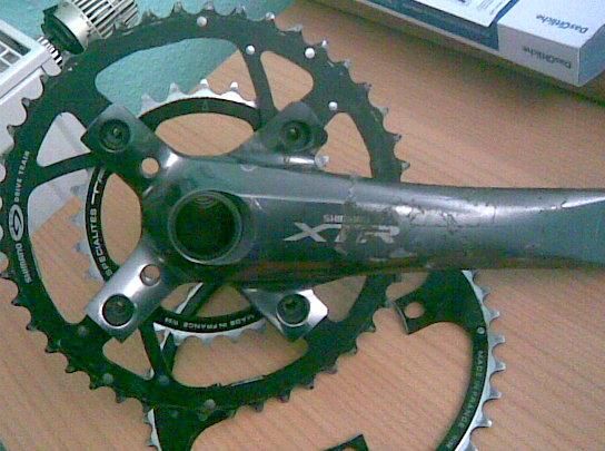

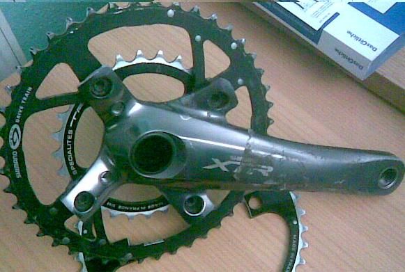

So hab mal ne neue Baustelle in Sachen 2-fach angefangen.
Bin aber noch weit von Fertig weg...
Mal schauen wie leicht es wird.

Also ich bin jetzt bei 575g mit PowerArms und TA 42/29, Syncros Ti-Lager und ALuschrauben. Es empfiehlt sich übrigens sehr, das große TA-Blatt nach Checky-Art zu bedremeln, schaltet deutlich schneller und besser als vorher. Man muss nicht einmal viel Material wegnehmen, nur die Fangnieten ein wenig "freilegen".
Naja, die Arme sind ja auch noch nicht fertig bearbeitet... Hab die Kurbel vorhin im Keller erst mit ner Eisensäge gequält...
Die Kurbel selbst ist eingentlich ganz gut. Das was so abgef!c?t aussieht ist die Schutzfolie die der Vorbesitzer drauf gemacht hat. Mega zäh das Zeug. Muss den mal fragen was es für ne Folie ist. Die ist so gut, dass ich sie fast nicht abbekomme. :lol:

Beim 42er TA welches für die Montage anstelle des 32er gedacht ist braucht man nix mehr dremeln. Diese haben schon die Aussparung an den Nieten. Mein 44er dagegen hab ich mit der Feile zum Schalten gebracht. Muss aber noch mehr wegfeilen... Beim letzten Rennen ging´s auf ein mal nicht mehr... :mad:
