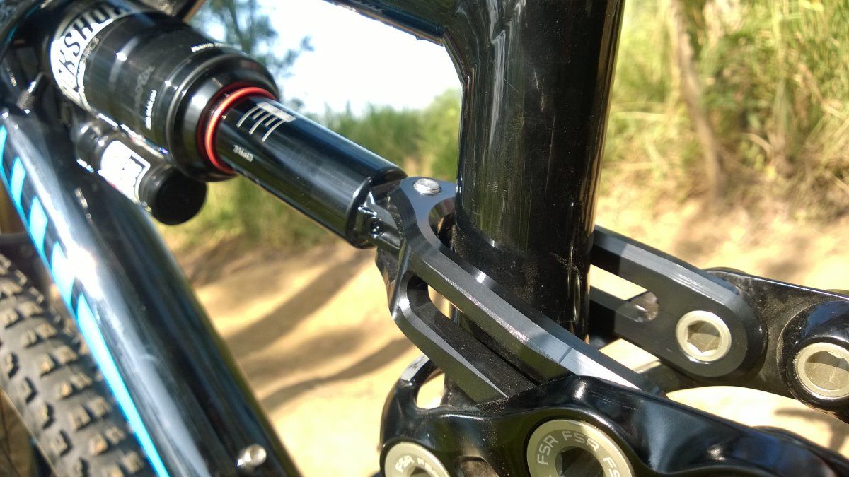

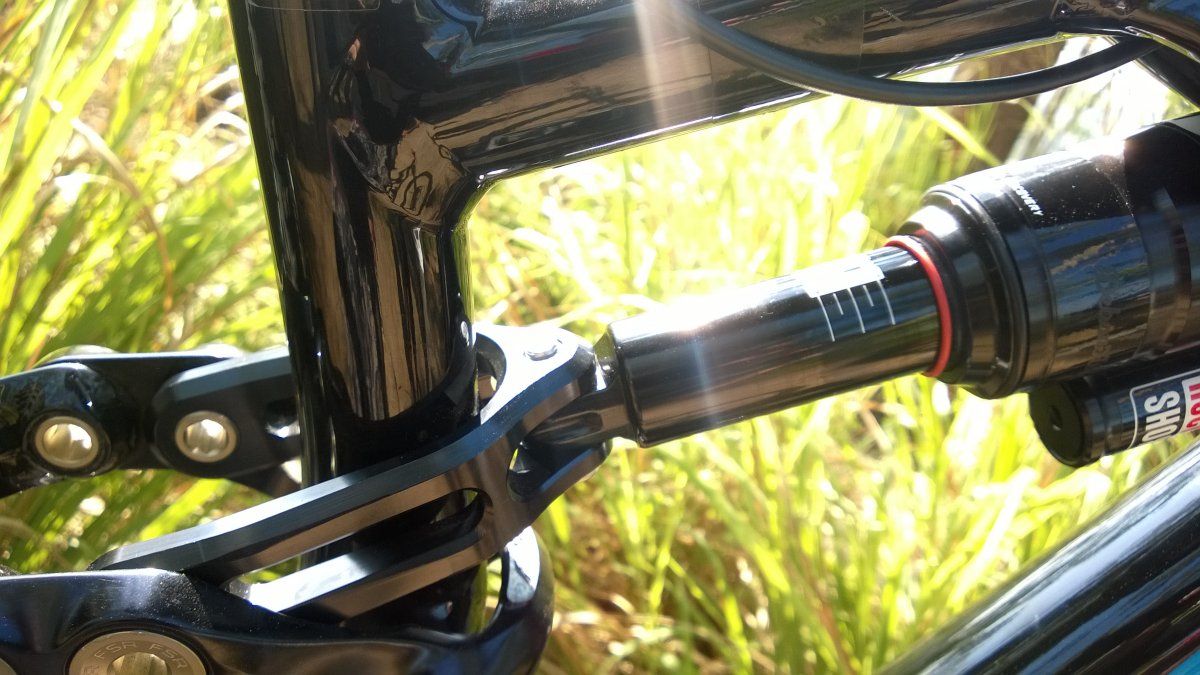

Hallo Jungs und Mädels.
Ich wollte hier bei euch Stumpy-Fahrern mal nachfragen, ob sowas für euch interessant wäre und wer ersnthaft Interesse hätte, sich sowas zu holen, um einen Standarddämpfer einbauen zu können:
