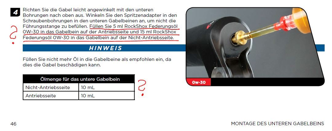

kurze Frage: Kann ich eine 26" Soloair RT3 durch tauschen von Casting und air-shaft auf 27,5" umbauen, oder sind die Standrohre der 27,5er länger?
Tag,
ich will demnächst mal einen kleinen Service an meiner RCT3 27,5" machen.
Jetzt bin ich aber doch etwas verwirrt bzgl. Öl Füllmengen.
Kommen da nun 5/15ml oder 10/10ml rein?
5/15 ist die alte Angabe, die scheinbar zu viele Leute überfordert hat und beim überarbeiten des (deutschen) manuals haben sie wohl einfach geschlampt.
Also 10/10.
