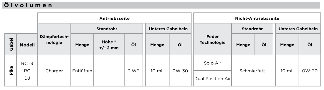

Zudem ist mir noch eines im ...Pike Modell 2014-2017...Übersichtsthread aufgefallen, dort heilt es
Vorgeschriebenes Öl im Casting (nicht im Dämpfer): RockShox 0W30 bike-components bike-discount
Antriebseite/Dämpferseite (rechts) 10 ml*
Was soll dann in die Antriebseite/Dämpferseite:confused:

Das hat schon seine Richtigkeit so, im Service Manual steht explizit RockShox 0W30 für das Casting.
Da es aber nur ums Schmieren geht, kann man da auch normales Schmieröl reintun.

Bzw ist es sinnvoller ein schmieröl zum schmieren zu nehmen
Ja, allerdings weiß ich nicht, wie SRAM das sieht, wenn man eine Gabel auf Garantie einschickt, und die dann kein RockShox Öl im Casting vorfinden, obwohl sie explizit darauf hingewiesen haben. Man hat ja schon von Fällen hier im Forum gelesen, da wurde angeblich die Garantie verweigert, weil sie PM600 anstatt Gabelfett gefunden haben. Ob da was dran ist, kann ich nicht sagen.
Persönlich hab ich da auch Motoröl reingemacht, und bei meinen beiden Garantieanfragen haben sie nicht rumgezickt. Wobei ich die Gabel vorher auch aufgemacht hatte, um zu sehen was da los ist, dementsprechend war da dann auch so gut wie kein Schmieröl mehr in den Castings.
Das ist natürlich richtig, aus der Garantie bin ich aber schon lange raus und hab mir deswegen nie Gedanken in die Richtung gemacht. Am besten ein Schmieröl gleicher Farbe verwenden, dann ist man wohl recht sicher. Ich verwende immer Fox Gold, das taugt.
