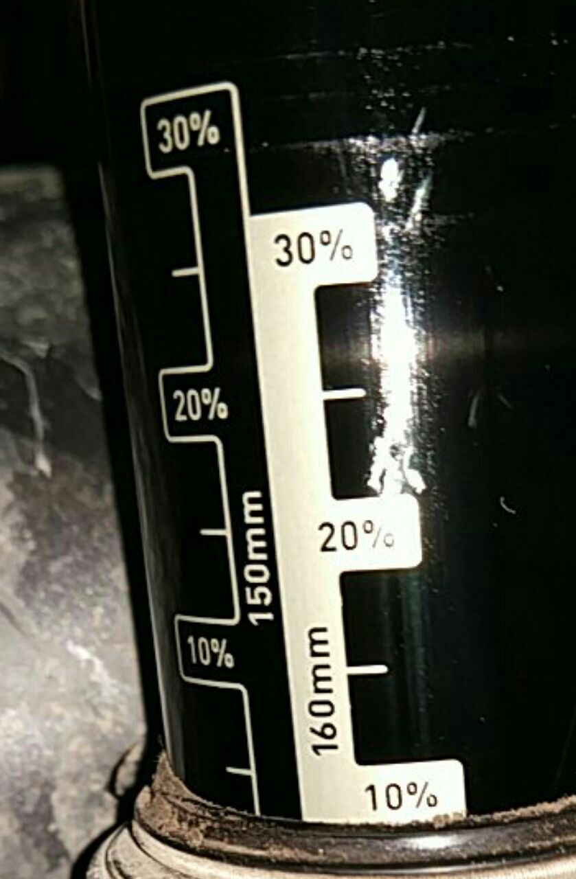

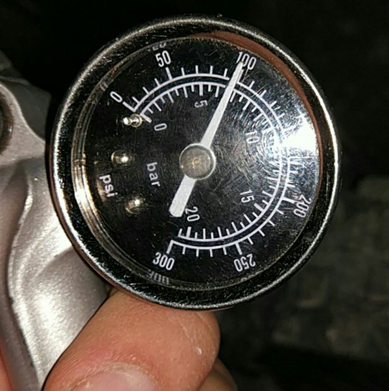

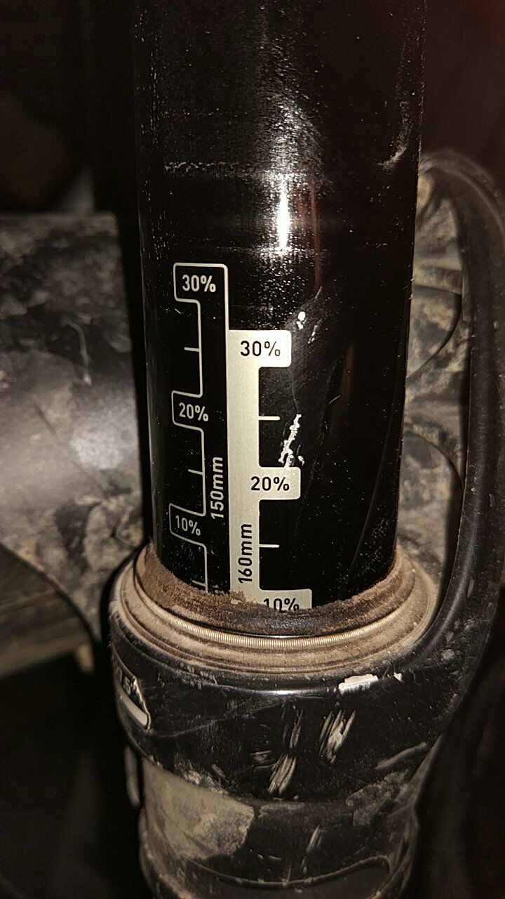

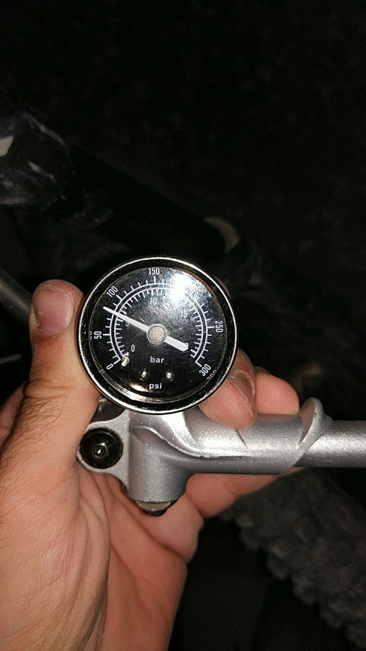

Bei mir hängt der Zustand vom Luftdruck ab. Gibt es ähnliche Erfahrung wie bei meiner RCT3 Solo Air RC, bzw. sind die beschriebenen Lösungen bei dem Foto eine Möglichkeit das zu beheben oder ist es ein grösseres Problem?
Hier die Zustände (Gabel bewegen hat nichts bewirkt)
070psi..15% (mein Gewicht)
080psi..10%
100psi..08%
