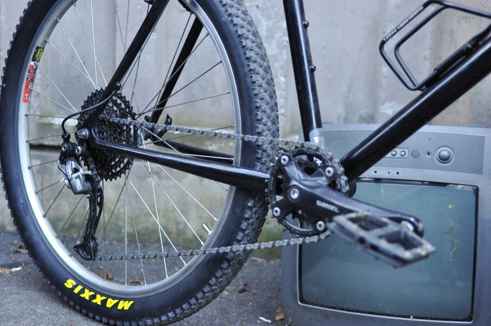

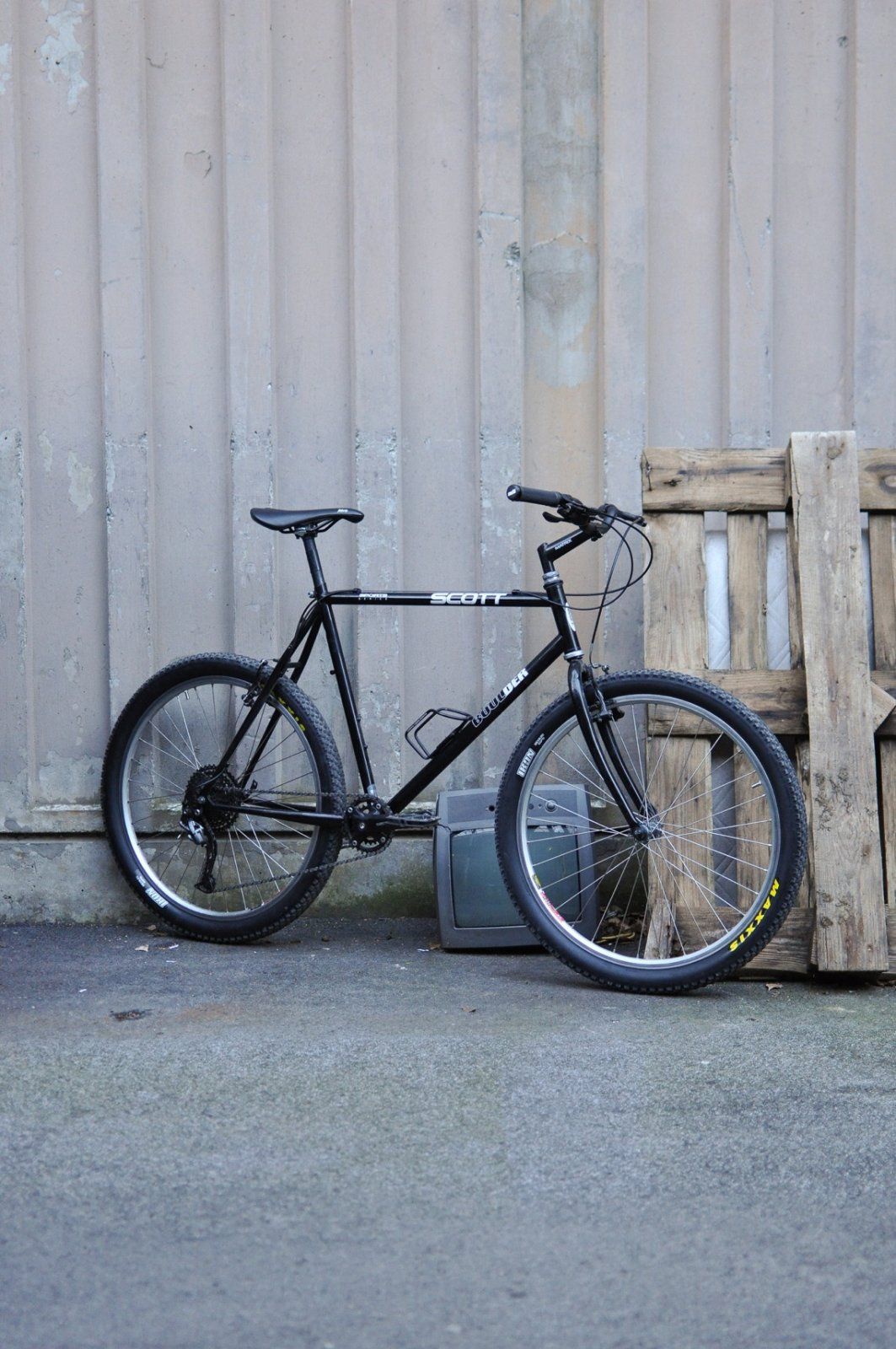

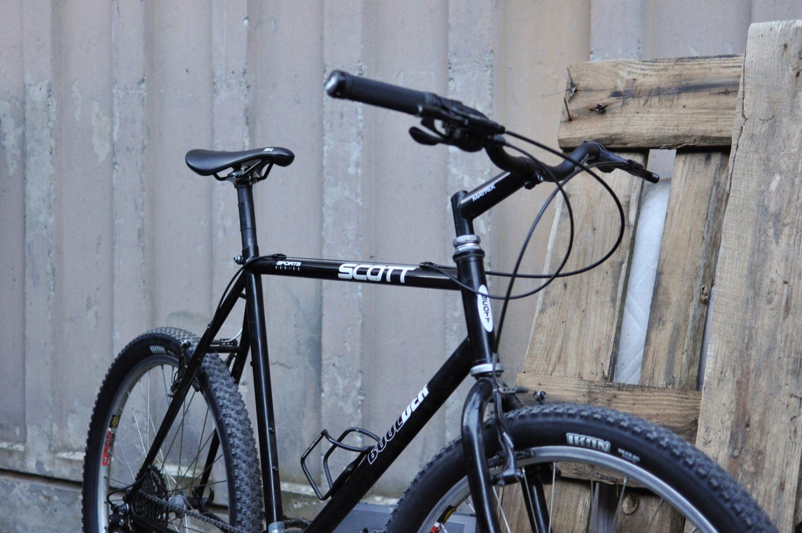

SCOTT BOULDER
low budget 1x9 conversion

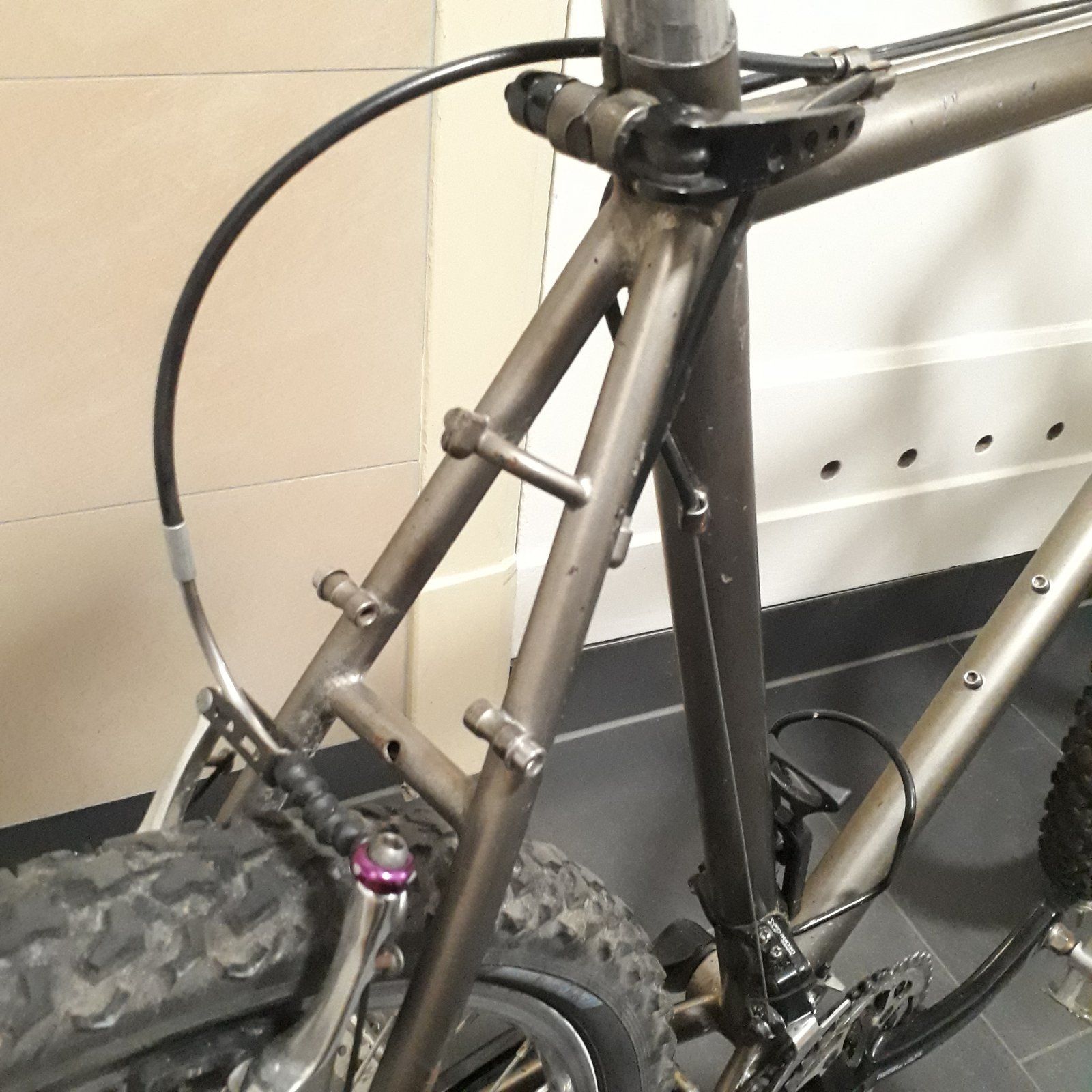

Moin
nachdem ich lange auf der Suche nach einem neuen (Komplett-)Rad war und glaubte schon das Richtige gefunden zu haben (Veloheld) bin ich auf diesen Thread gestoßen. Von vorne durchgelesen, angefixt, ebay, ebay, ebay und dann für 140€ das hier gekauft. Jetzt frage ich mich bloß, was ich da gekauft habe. Vielleicht weiß ja das allmighty-Forum was zu dem Rad zu sagen.
Es soll das Stevens x6 von 2011 als Alles-Rad ersetzen. Also Licht, Schutzbleche, frontrack, the whole shabang.
Alles Weitere werde ich drüben im Schrauberthread klären. Hoffentlich.
Baujahr/Modelljahr müßte 1993 oder 1994 sein, da war dieses Titanfinish modern. Schaltung und Ahead sprechen auch dafür.
Der Hinweis Megabike auf dem Kettenstrebenschutz sagt mir erstmal nichts, könnte eventuell auf einen großen Laden hindeuten, also möglicherweiseeine Hausmarke.
Schöne, etwas weniger gewöhnliche Gabel, wohl von Tange.
Die Bremsen sind nicht original, V-Bremsen kamen erst ab 1996 auf.
Wenn Du Frontrack, etc. verbauen willst und Lowirder-Ösen von Nöten sind, brauchst Du die Gabel ja ggf. nicht mehr. Vielleicht kann @l.tetens die gebrauchen? ;) Der hat neulich was gekauft, da tät die gut passen...
Tange steht auch auf den Kappen. Hab noch was dazu bei den Klassikern gefunden. Merke: SuFu bemühen.
Der Vorvorbesitzer soll es wohl lackiert haben. Das sieht für mich aber noch recht original aus. Bin letztens zufälligüber das Trekking Fox Touch Pro gestolpert. Das könnte es sein. Ich frag noch mal bei den Klassikern.
Ich wollt mal gucken ob mir da wer welche reindrehen kann. Darf man das?
:D
Ich behalte sie mal. Gefällt sehr gut.
Danke für die Antworten.
Wie ist denn die Rahmennummer aufgebaut? Ggf kann man daraus was ableiten.
Ösen kann dir ein Rahmenbauer einlöten. Für die Arbeitskosten (Entlacken, Bohrung für Lowrider, Löten und Lackieren) kann man sich lieber direkt eine neue Gabel kaufen.
Hab ich auch schon überlegt. Oder Ösen vorne drauflöten oder halt Schellen. Dem Problem werde ich mich aber später widmen. Danke für den Tipp!

Moin
Das wäre doch passend:
M Wave Gabel (ich glaube komplett Crmo), sieht aus wie die von Point. Ösen für Schutzbleche und Lowrider.
https://www.kaufland.de/product/341...MItc6s9Y_F9QIVBud3Ch0cZQUjEAQYBCABEgJaPfD_BwE
Gabel ist ja noch ungekürzt. Ich würde unter Umständen einfach das Gewinde abschneiden und die Gabel als A-Head benutzen.
Hier die von Point:
https://www.bike-mailorder.de/point-racing-26-zoll-starrgabel-cromo-silber
dürften aber die gleichen Gabeln sein. Zumindest komplett aus Crmo und nicht aus Wasserrohren.
Wiegt ungekürzt 1100 Gramm. Klar gibt leichtere, aber mit Lowrider möchte ich gar keine super leichte Gabel fahren.
