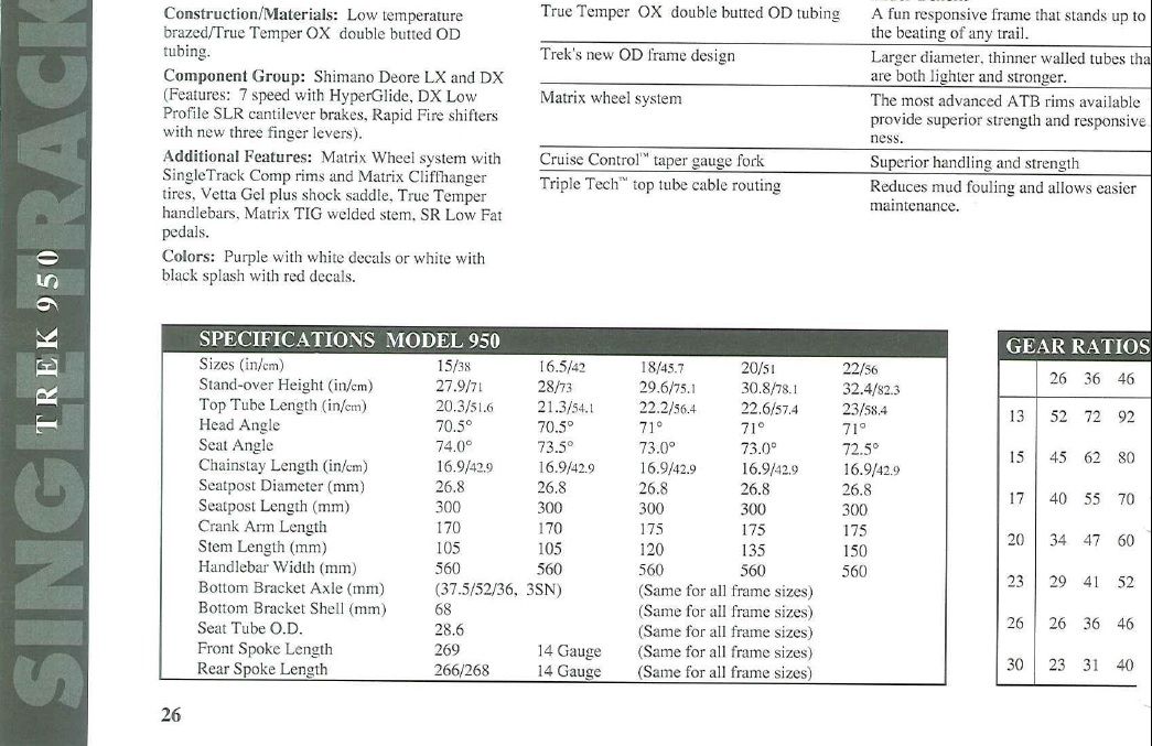

Hej,
ich finde, besonders die gemufften, Treks (soweit ich weiß bis 1993) ne sehr gute Idee für dein Vorhaben :) Die Rahmen sind noch ohne "Sloping" und ich finde, dass sich zumindest die Oberrohrlänge recht gut mit einem älteren Rennradrahmen vergleichen lässt.
Die Rahmenhöhe ist halt im Verhältnis zum Rennrad niedriger (Bei OR von ca 57cm c-c ist die Rahmenhöhe "nur" 52cm c-t, bei dem Rahmen mit ca 58cm c-c OR ca. 56cm c-t).

Ich sage den größeren Rahmen, da haste mehr Optionen. Würde wahrscheinlich noch ne Nummer größer nehmen, bin selbst 186cm groß. Glaube mein 970 war damals 19,5 zoll und da guckte die Sattelstütze schon ordentlich weit raus.

Ich weiß ehrlich gesagt nicht, was der Rahmen für eine Größe ist, kann aber gern mal das Sitzrohr messen. Ich selbst bin 180.

Also, das Oberrohr hat etwa 58 cm Mitte-Mitte, und 51,5 cm Sitzrohr. Das habe ich Mitte BB-Oberkante gemessen, jetzt habe ich versucht die Größe herauszufinden und nur Angaben Mitte-Mitte gefunden. Könnte ich wahrscheinlich heute Abend nachreichen.
