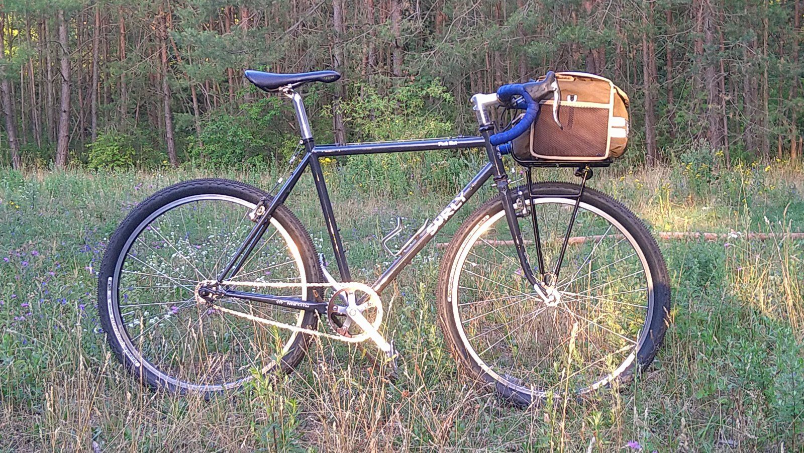

Meines Wissens braucht die 110LK Ritchey eine 122,5mm Wellenbreite. Ich würde bei zweifach auf 115-118mm runtergehen. Beikurze Frage: Ich möchte meinem PackRat eine Schaltung gönnen und meine Ritchey 3-fach Kurbel zweifach fahren. Welche Innenlagerlänge kann ich da nehmen?

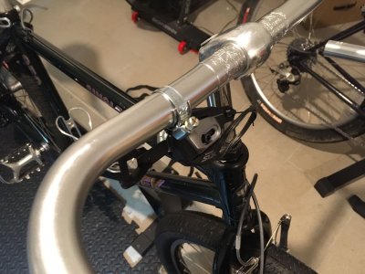

Gravelbike for the missus, ein paar Kleinigkeiten muss ich noch machen, aber es fühlt sich sehr gut an und wird hoffentlich auch passen (Sattel kommt deutlich runter nach mein Probefahrt).

Welche Kettenlinie hast du denn im aktuellen Setup?

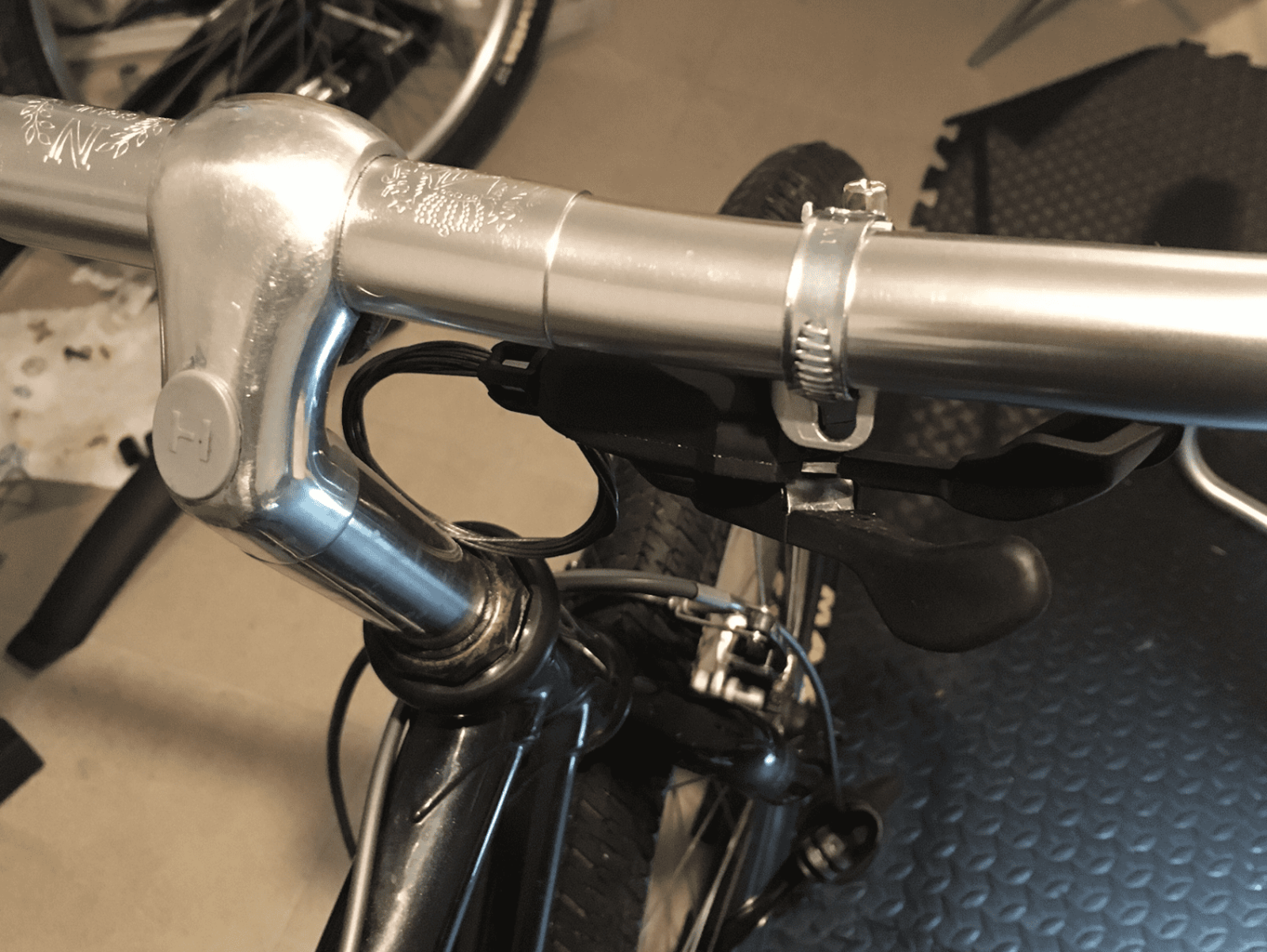

Yes, wie auf meinen eigenen Monstercross, hat jetzt 2 Jahre ohne Probleme funktioniert.Schlauchschelle für den Shifter genommen?
Haste da nochmal ein Bild davon, bitte? Gern auch PM, falls es hier stört.Yes, wie auf meinen eigenen Monstercross, hat jetzt 2 Jahre ohne Probleme funktioniert.

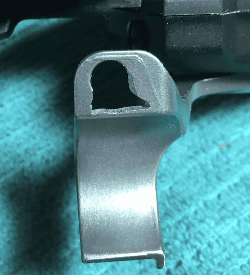

10-fach, oder?Vielleicht für andere mit Dropbar-Conversions im Kopf nutzbar, also hier als kleine HowTo: i-Spec II SLX Shifter (M7000), 12€ beim CNC-bike, leicht angepasst mit Pfeil und danach mit 20-25mm Schlauchschelle befestigt. Bisher absolut stabil.
11-fach. Das Stumpjumper hat die originale DX-Naben, also ich fahre 10-von-11 und habe nun ein Shuriken bereit.10-fach, oder?
Voll gut. Welchen Freilauf hast du den auf die DX-Nabe gebaut?11-fach. Das Stumpjumper hat die originale DX-Naben, also ich fahre 10-von-11 und habe nun ein Shuriken bereit.
Original, deswegen habe ich die Kassette geändert (einen Cog entfernt) damit es passt. Aber eine neuere Freilauf wäre natürlich die besser Lösung, mache ich wahrscheinlich für die 2.1 Version.Voll gut. Welchen Freilauf hast du den auf die DX-Nabe gebaut?
