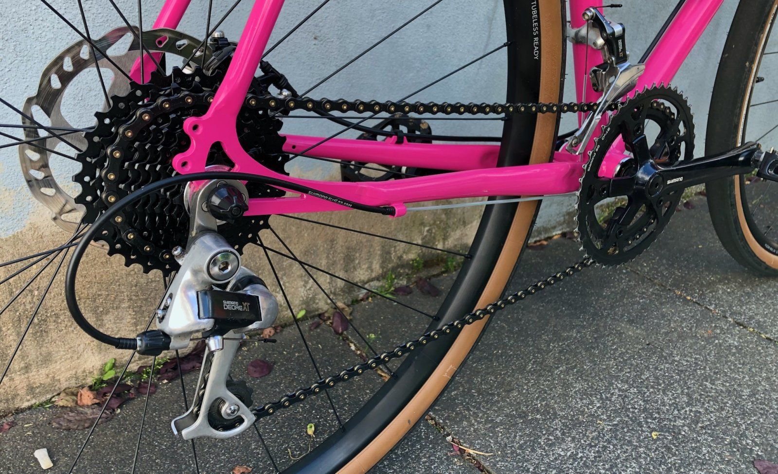

Bin auch eine Zeitlang bei 10 fach 11/36 mit dem 737 gefahren,bis 36 geht's einwandfrei bei 42 Wird es wahrscheinlich eng
Habe jetzt aber mittlerweile ein 10 fach Schaltwerk verbaut,
Das 732er + Verlängerung + 10fach 105er STI funktioniert bei mir auch schon seit einigen tausend Kilometern
Wie @asco1 fahre ich ein altes 7-fach XT (732er) Schaltwerk an 10-fach Kassette, Kette und STIs. Umwerfer und Kurbel vorne sind auch noch "3x7". Vollkommen problemlos.Jetzt funzt das 8 fach schaltwerk schon wieder mit 10-fach STI an einer 10-fach Kassette….

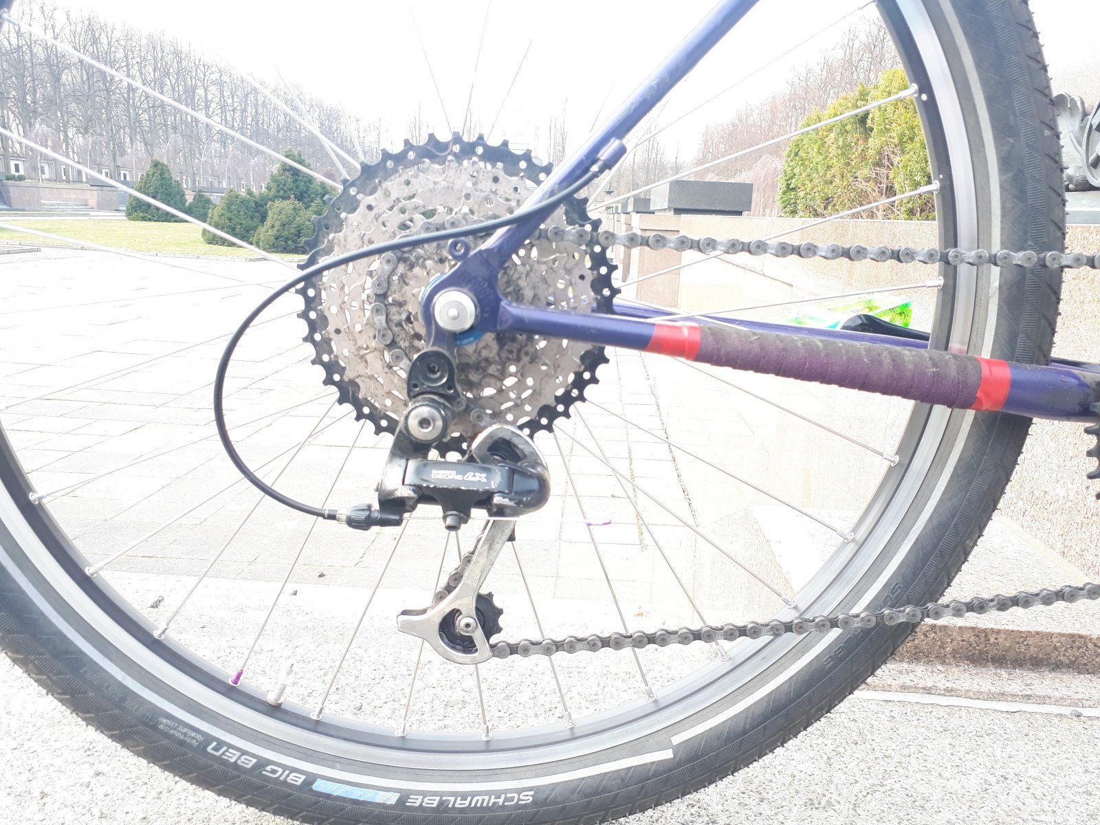

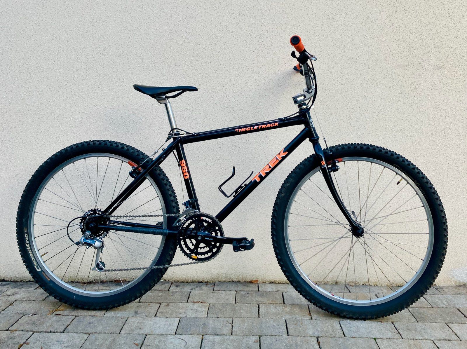

Oh, okay. Meinst du das liegt an dem 42er Ritzel oder den 10 Gängen?Das größte Ritzel läuft mit dem M951 Schaltwerk nicht 100%ig sauber, war wie gesagt ein Test

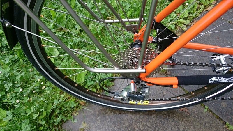

Nee, liegt am Schaltwerk, das XTR Inverse - Schaltwerk hat irgendwie weniger Kapazität als die normalen, das normale XTR 950 lief mal an einer 11 - 42 Kassette problemlos, sogar ohne VerlängerungOh, okay. Meinst du das liegt an dem 42er Ritzel oder den 10 Gängen?

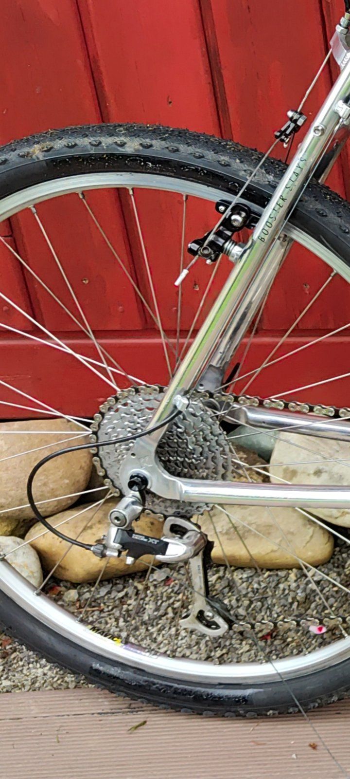

Am Rad meiner Freundin läuft das größte 42er Ritzel einer 8fach Kassette, das mit Verlängerung und lx 560 Schaltwerk betrieben wird, relativ unauffällig. Das Rad wird aber auch fast nur in der Stadt gefahren und nicht im Gelände. Dein schönes Xtr Schaltwerk hat doch sicher auch eine größere Kapazität als das Lx, oder?
Vielleicht liegt's auch an der Verlängerung? Die hier ist so eine von aliexpress, ich glaube Zitto (?)
Ah, versteheNee, liegt am Schaltwerk, das XTR Inverse - Schaltwerk hat irgendwie weniger Kapazität als die normalen, das normale XTR 950 lief mal an einer 11 - 42 Kassette problemlos, sogar ohne Verlängerung![]()
Das waren noch Zeiten...Geputzt wird es nicht
