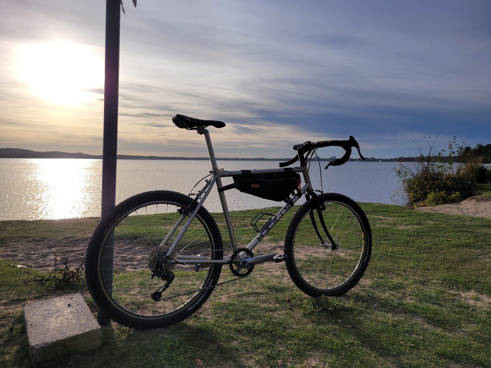

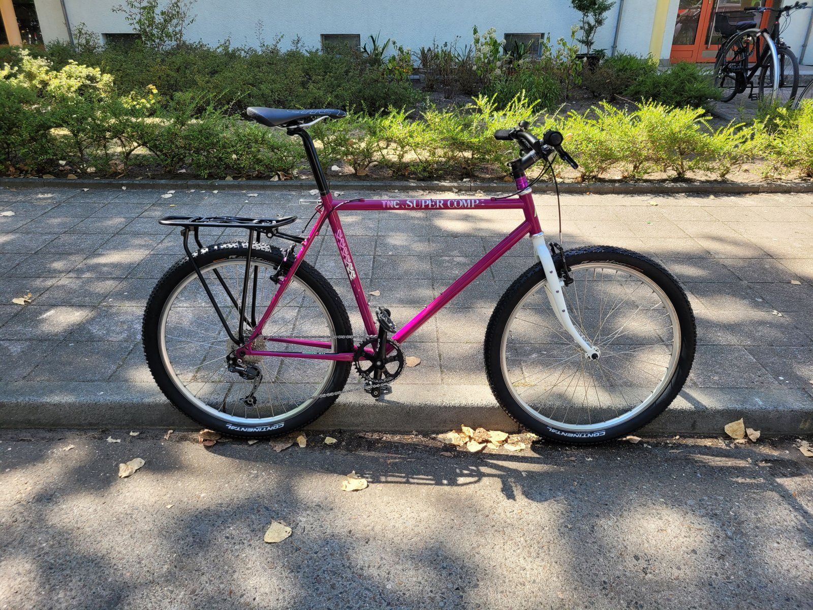

Conversion, allerdings 28“.
Damit kann man nun auch prima ‚graveln‘. - Früher hieß es Querfeldein. 😉
Tom 👍🏼
Danke!
Hab das Kabel zusammen mit dem Schaltzug jeweils von Zuganschlag bis Umlenkung in einem Schrumpfschlauch versteckt. Hinten wird es mit Kabelbindern an der Strebe des Gepäckträgers bis zum Licht geführt
Cool, hat ich auch so vor. Wollt noch einen Liner um den Schaltzug machen, aber braucht man vielleicht auch nicht.

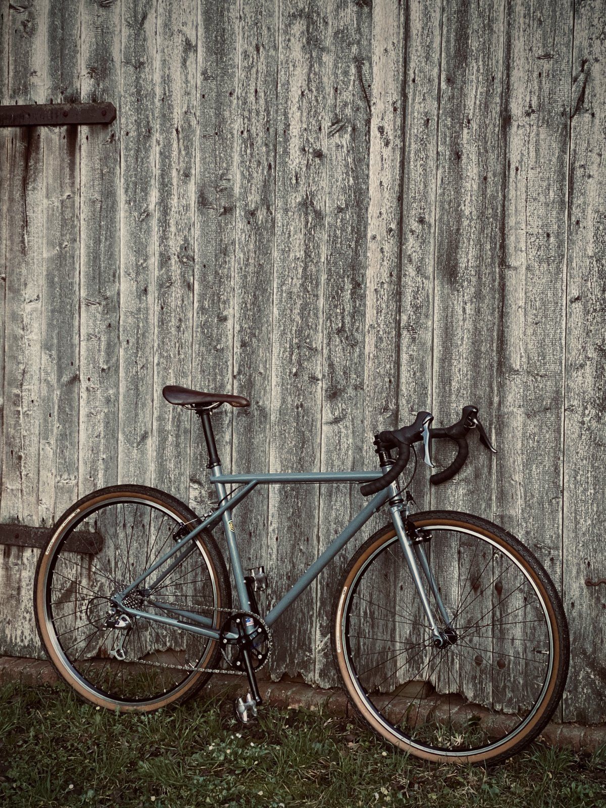

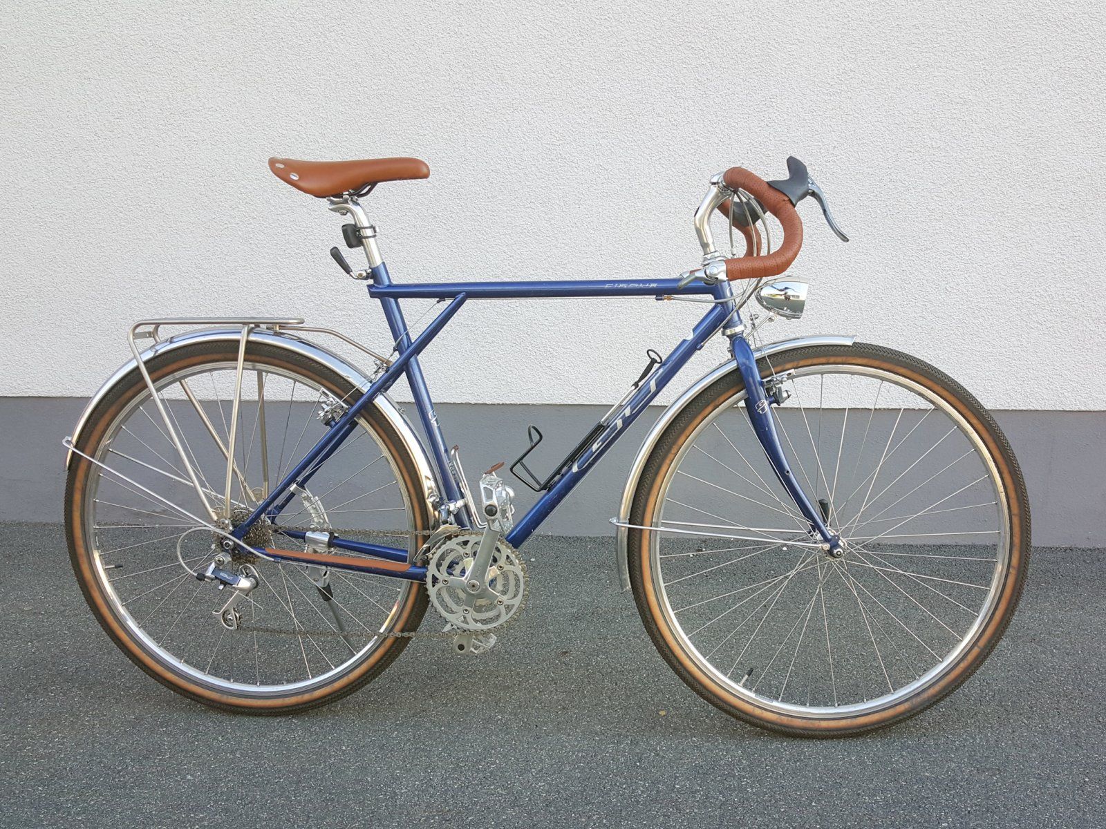

auch noch ein 28er

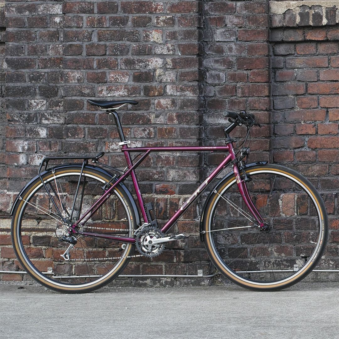

28" GT Cirque Conversion
auch noch meine 28" GT Cirque Conversation

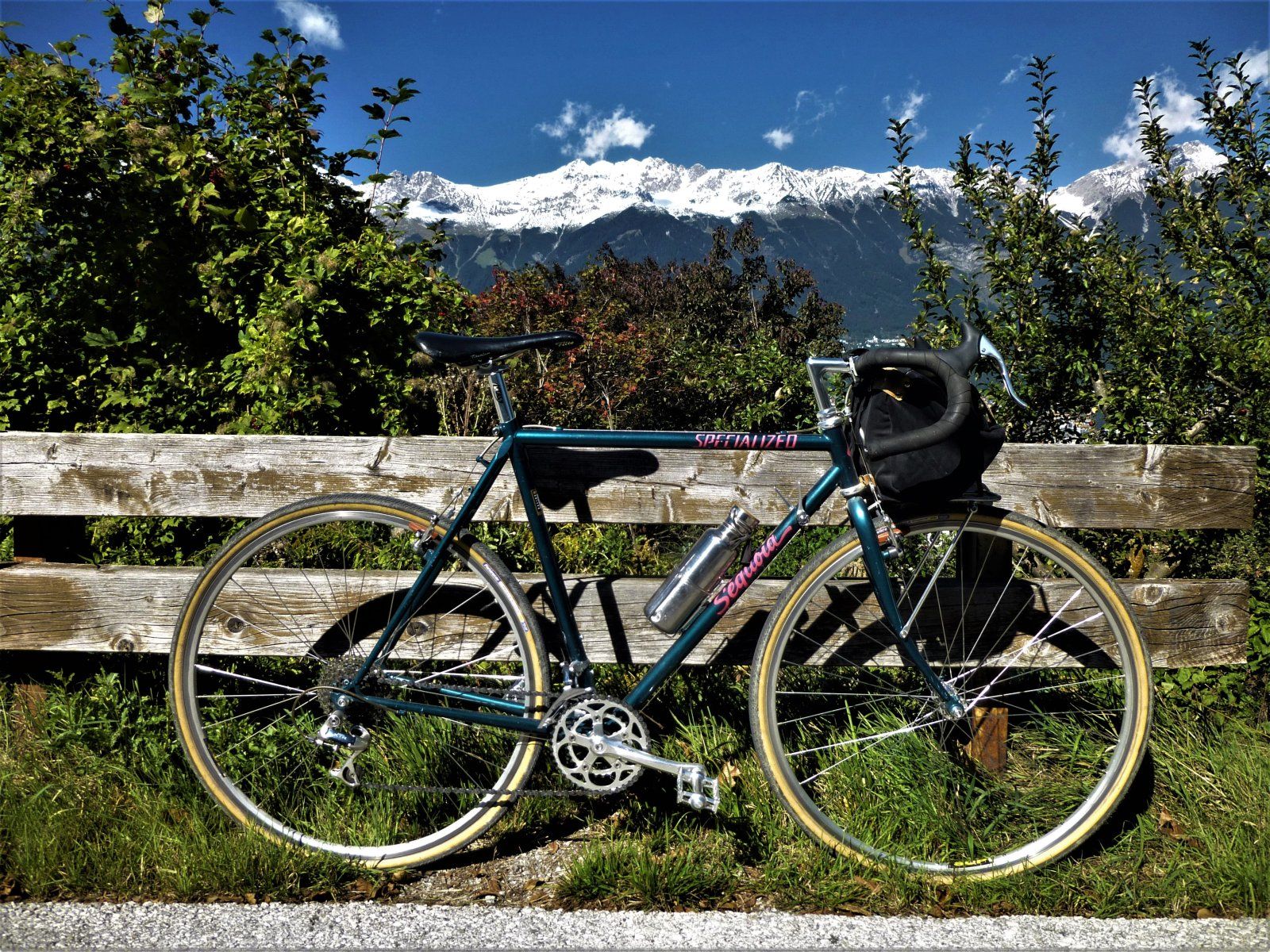

Aber warum eigentlich nicht. Specialized Sequoia Bj. 1992:

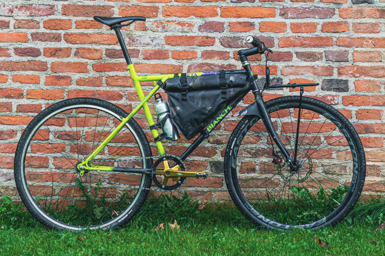

Umbau von 26 zu 28 Zoll
ist in dieser Galerie fast keiner.
Außer dem Bianchi ganz unten sind alle 6 oben gezeigten Räder umgebaute Trekking Bikes. Fast alle anderen Räder in dieser Galerie sind für die Straße adaptierte 26 Mtb.
