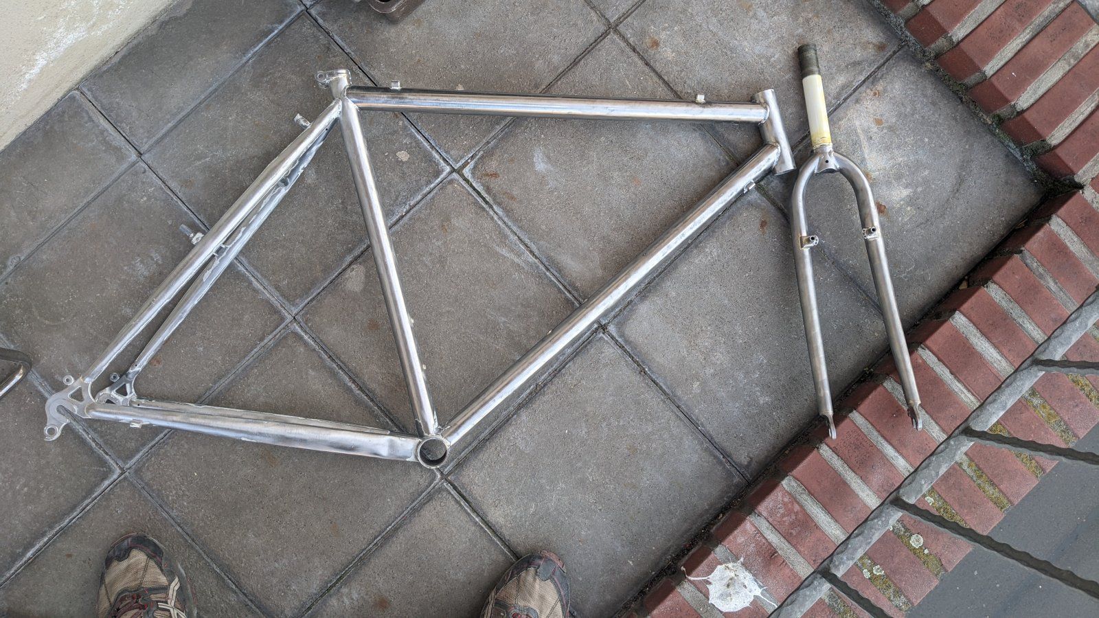

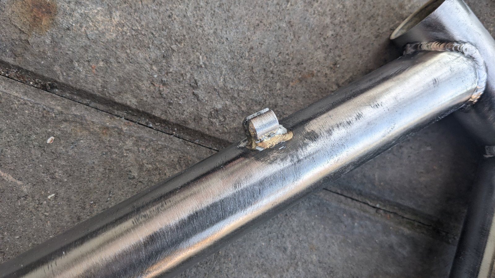

Letztes Jahr habe ich mir dieses Rahmenset hier im Forum gekauft.
Ein Stumpjumper aus den frühen 90ern, noch mit horizontalen Ausfallern. Leider wurde der schöne weiße Originallack irgendwann mal silber übersprayt... Der Plan ist also, es neu zu lackieren und als mein Stadtfahrrad mit Singlespeed, Blechen etc aufzubauen. Erster Schritt zu 90% fertig: den alten Lack runter.
Benötigt noch etwas Feinarbeit, aber es tut mir jetzt schon leid, da wieder Farbe drüber zu machen.😢

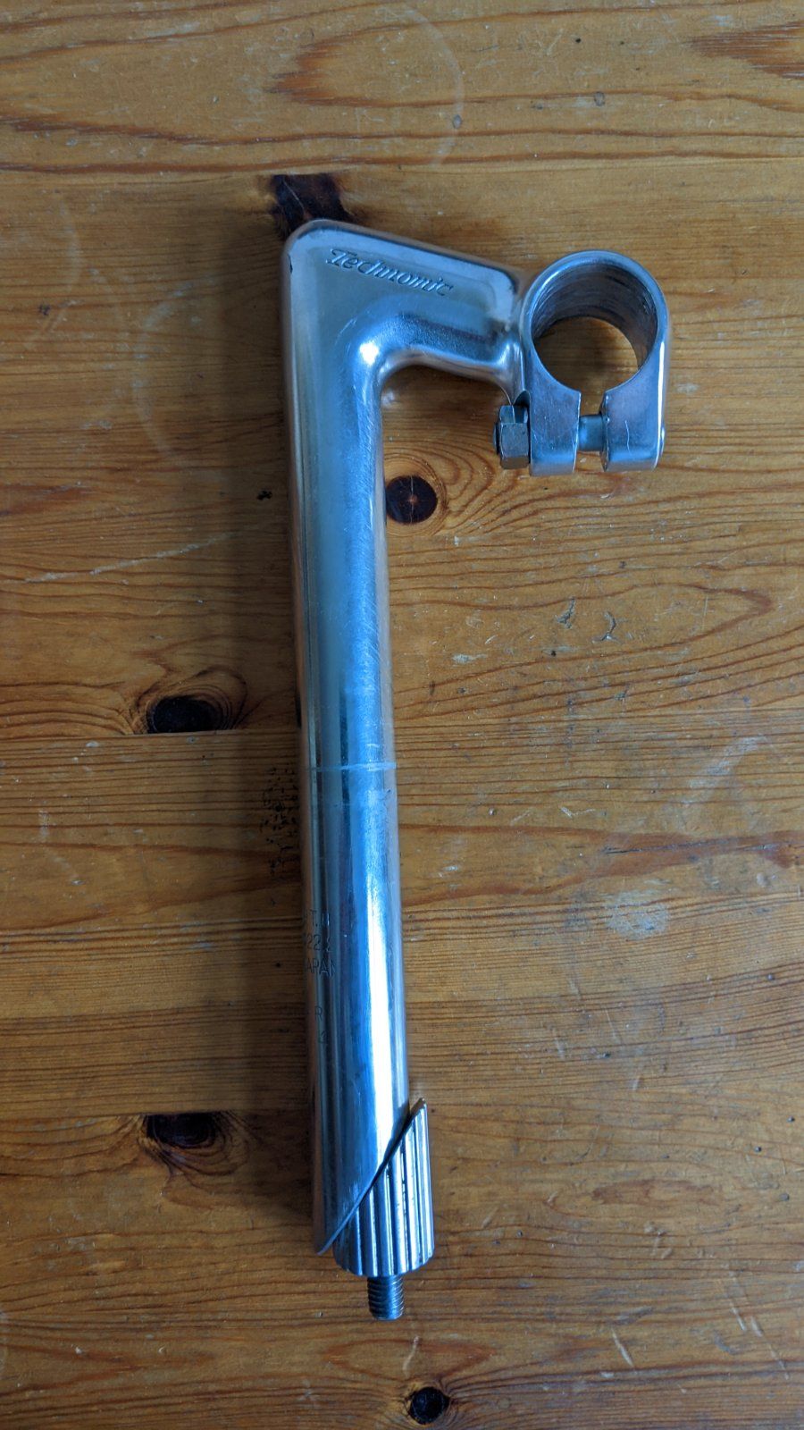

Und hat noch jemand ne Idee wie sich ein Nitto Technomic und ein kompakter Rennlenker miteinander verheiraten lassen? Gefunden hab ich bisher das hier:
Ist allerdings auch ein Stahlvorbau im Bild und der Nitto ja aus Alu...

So, oder eine kurze Madenschraube in das Gewinde, Unterlegscheibe drauf. mit Inbus durch die Unterlegscheibe und die Made langsam rausdrehen. Hab ich mit Aluvorbauten gemacht, da geht schon was.

Dropbar an Rädern die dafür nicht gedacht sind ist halt Mist, dann passiert so was wie bei dem Multi Track.
Wenn es aber unbedingt sein muss, schon probiert, ob es nicht auch ohne Biegen geht? Wenn doch nötig, es gibt von Nitto auch ein Tool speziell zum aufbiegen der klemmung. Ich nehme da den gummierten Griff meines Park Tool Konusschlussels zum aufbiegen solcher Fälle.
