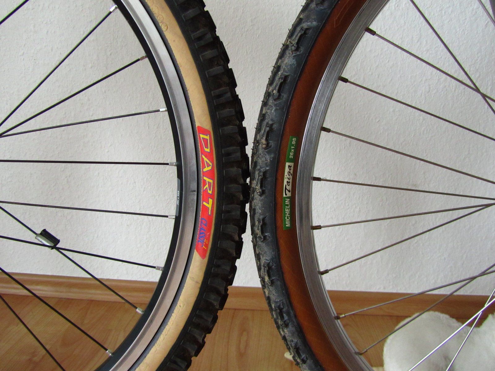

Unterschied Skinwall/Brownwall...
nur zur Info....
die Pannaracer hab ich auf meinem roten Cannondale und die Michelin auf dem Kona ..
Möchte hier wirklich niemand persönlich angehen, keine Vorwürfe und keinen Stress anzetteln. Es irritiert mich in Fahrradforen aber doch schon ne Weile, und da es jetzt auf den letzten beiden Seiten so oft gefallen ist sowie die Gegenüberstellung auf dem letzten Bild... Meint ihr, es ist angebracht, von skinwall und brownwall zu sprechen?
Nochmal, ist nicht böse gemeint...

Hast schon Recht, sollte als Hilfe dienen.....
Hätte Phillip ne PN schreiben sollen ......
Also weiter mit Galerie.....

Wie? Was? Habe etwas gebraucht um es zu kapieren. Aber ja, genau die Kleinigkeiten sollten hinterfragt werden.👍
Nichts gegen @Steff2250.

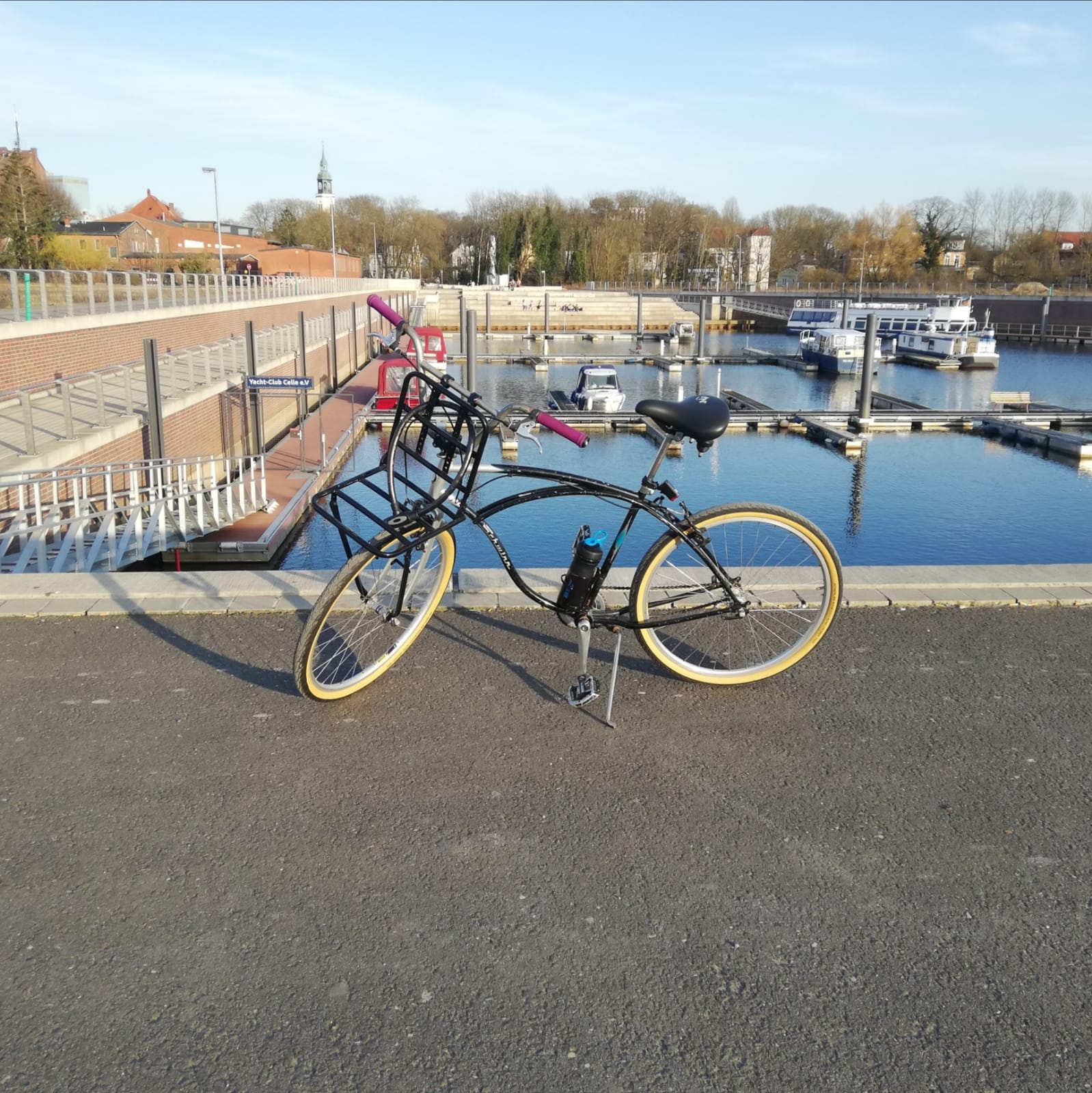

Weiß nicht ob das hier so richtig rein passt.
Schwinn Six aus den 90s, aufgebaut als "Klunker".
Umgebaut auf BSA-Tretlager (Classic Cycles Adapter)
Singlespeed mit MTB-Laufradsatz (wird demnächst durch n LRS mit Nabendynamo und Nexus 3 + Rücktritt ausgetauscht)
Umbau auf V-Brakes (die hintere fliegt mit dem neuen LRS runter)
aktuell mit Schwalbe Road-Cruiser aber es kommen wieder Billy Bonkers drauf, durch die schmaleren Reifen ist es zu tief und ich streife manchmal mit dem Fuß den Boden :-D
Der Front-Träger ist irgendwas billiges von Amazon
BMX-Vorbau und Lenker aus der Restkiste
Pläne:
Umbau auf die besagte Nexus 3
Licht
kurze Schutzbleche
Evtl. n brauner Brooks
Das Rad war mein erstes Projekt und wird für kurze Strecken genutzt (gestern 18 km) und zum Einkaufen, um in die Stadt, Kneipe (haha...) zu fahren etc

Dooooch, passt hier rein! =) Anderer Sattel täte dem Rad auf jeden Fall gut. Und ne andere Kurbel ehrlich gesagt auch... und ganz wichtig: Nen Kettenspanner. Scheint so, als hättest Du keine horizontalen Ausfallenden.

doch die sind zum Glück horizontal! Kettenspanner ist ja eh spätestens mit der Rücktrittnabe nicht mehr möglich.... Kurbel kommt denke ich ne sturmey archer drauf mit narrow wide KB, ich überlege auch den Kettenschutz wieder drauf zu schrauben, den habe ich noch rum fliegen. genau so patiniert wie der Rest der Kiste
Sättel hab ich halt n braunen Brooks Ledersattel oder n Cambrium C19 noch "in Stock" :-D

OH ja! Schwinn geht immer und Klunker sowieso.

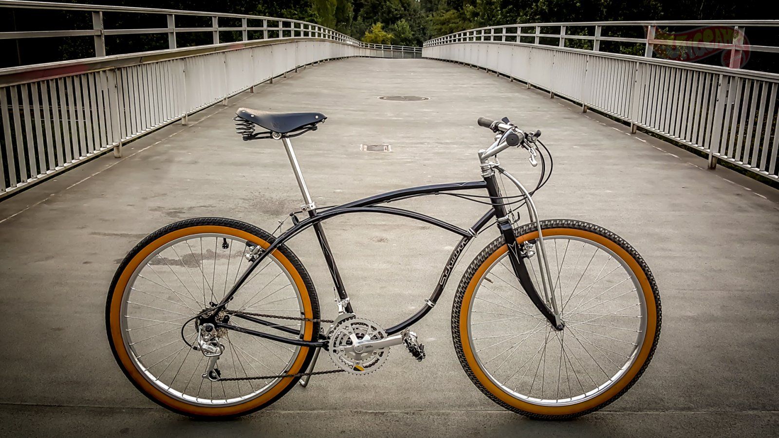

Mein Schwinn aus den 90ern. Alles runtergeschmissen, komplette DX-Gruppe verbaut, schicken Bullmoose Lenker und Brooks Sattel. Die Kiste macht im Wald fast mehr Spass, als alle meine 90er MTBs. 🙈😇
