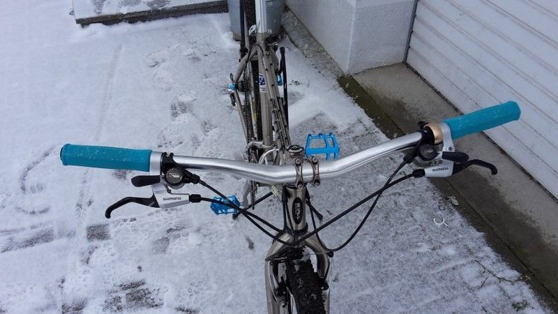

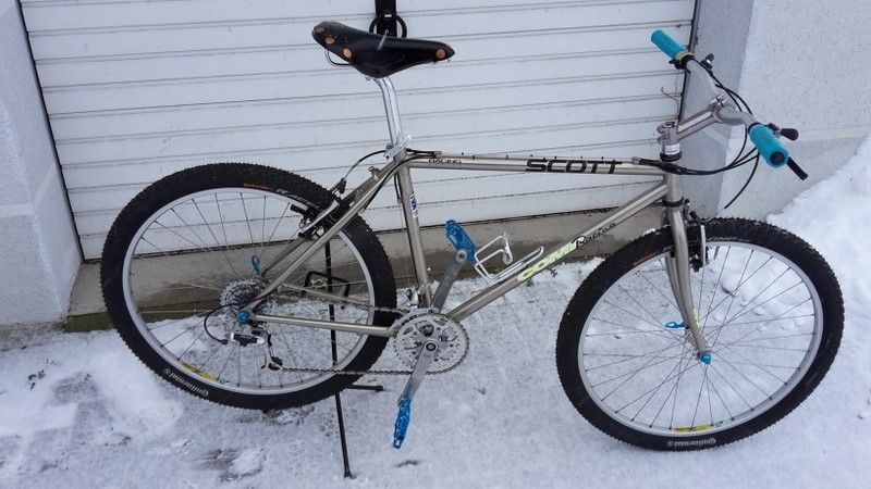

Also etwas höher und einen stärker gebogenen Lenker. Am besten in Silber. (damit das ganze Schwarz aus dem Rad kommt...; )). Könnt ihr mir was vorschlagen? Die Auswahl an 1" Schaftvorbauten ist ja überschaubar....
Schönes Rad! Für die Vorbauten gibt es in der Tat nicht unglaublich viel Auswahl, Nitto MT-10 wäre vielleicht was. Ansonsten kannst du auch einen Ahead-Adapter verbauen, dann bist du viel flexibler. Ein Soma Noah's Arc würde dem Rad gut stehen finde ich.
Da gibts doch ein paar schicke Vorbauten von Nitto... Bei Lenkern bin ich vom Bosco ganz angetan (hoch + bequem). Mit dem Albatross liebäugel ich auch (beide von Nitto)

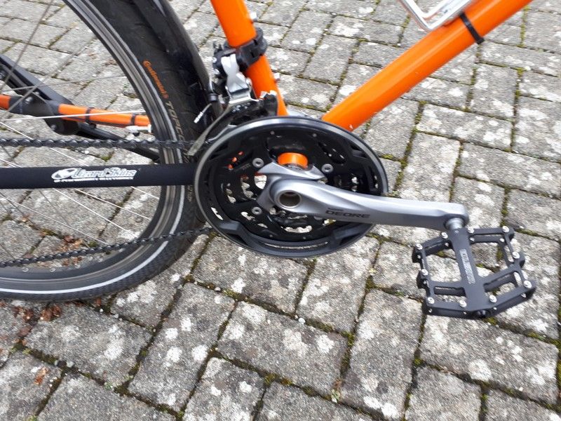

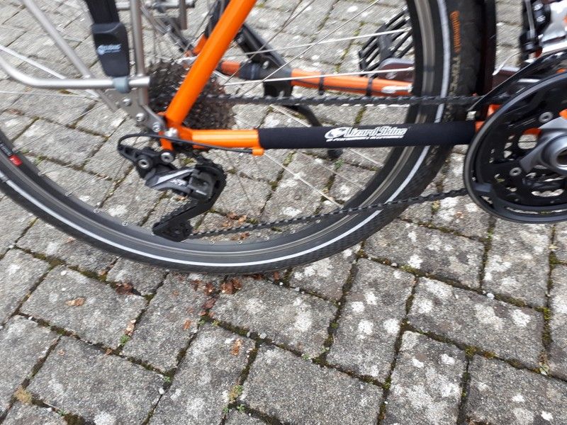

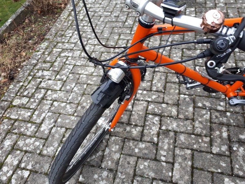

Altes Mountainbike mit Stahlrahmen als Alltagsrad/Tourenrad. Super, habe ich auch. Nach diversen "Updates" ist das die derzeitige Ausbaustufe. Ursprünglich ein 96er Marin Pine Mountain. Hat inzwischen die Gabel von einem 52er bekommen. Durch die Spacer ist es ein bisschen komfortabler.
Gruß Thomas

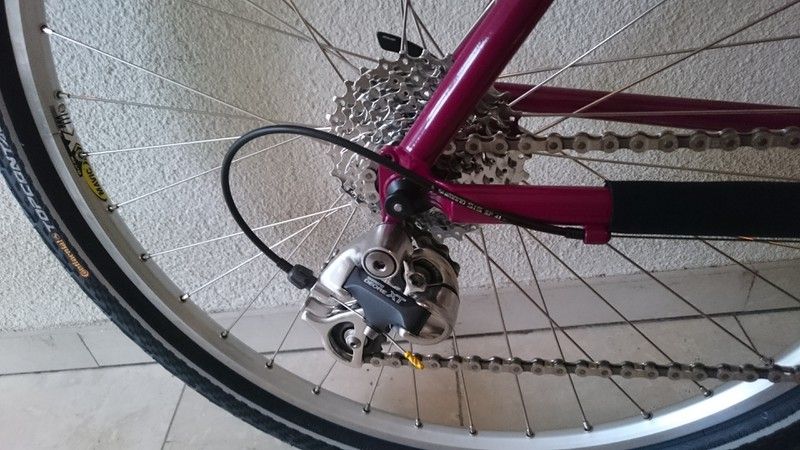

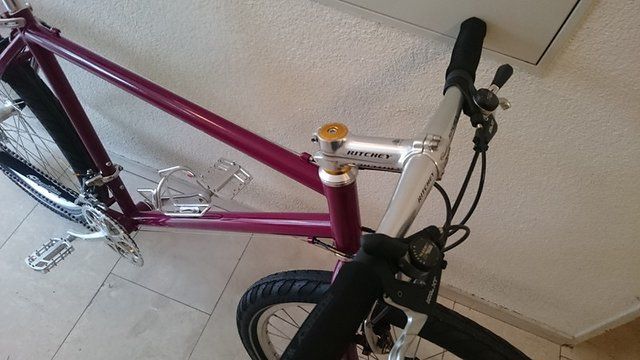

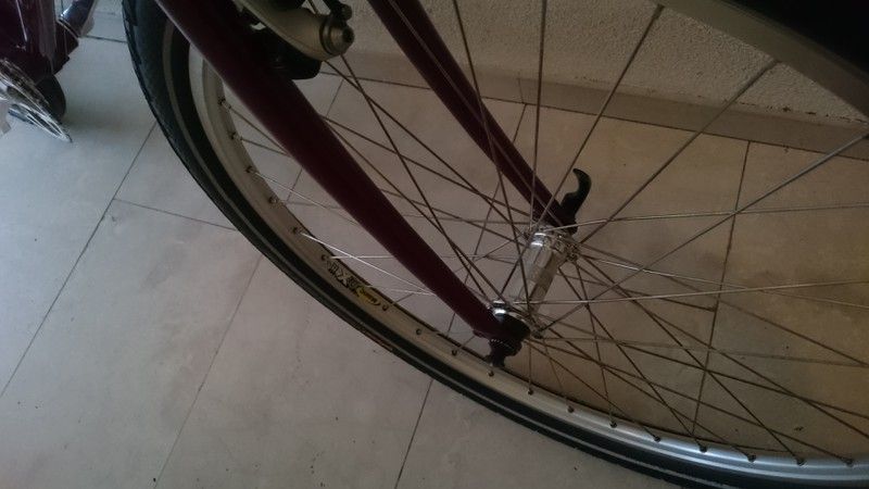

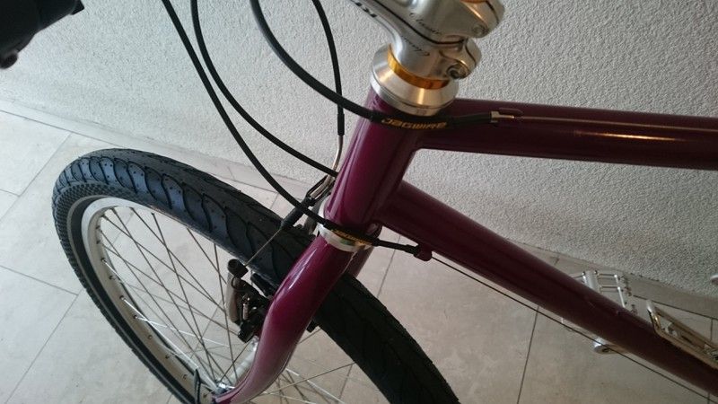

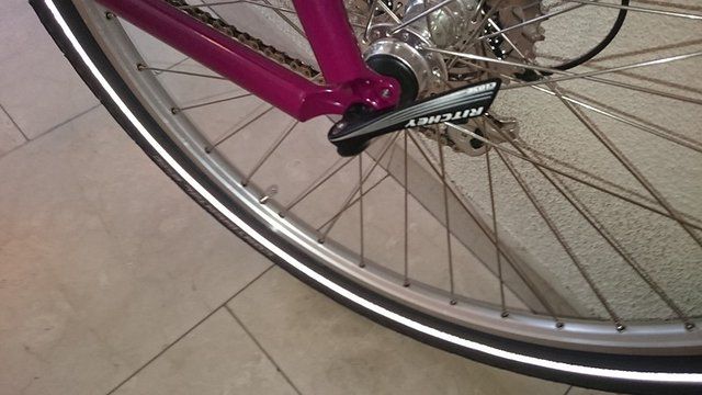

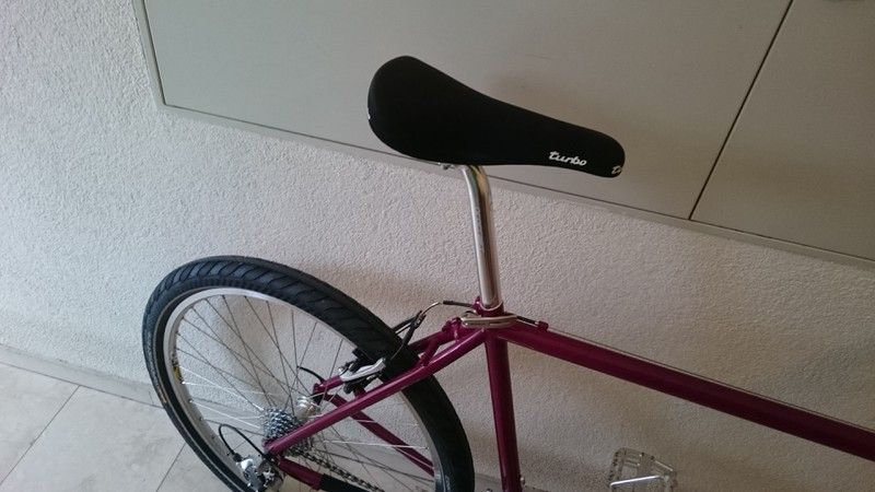

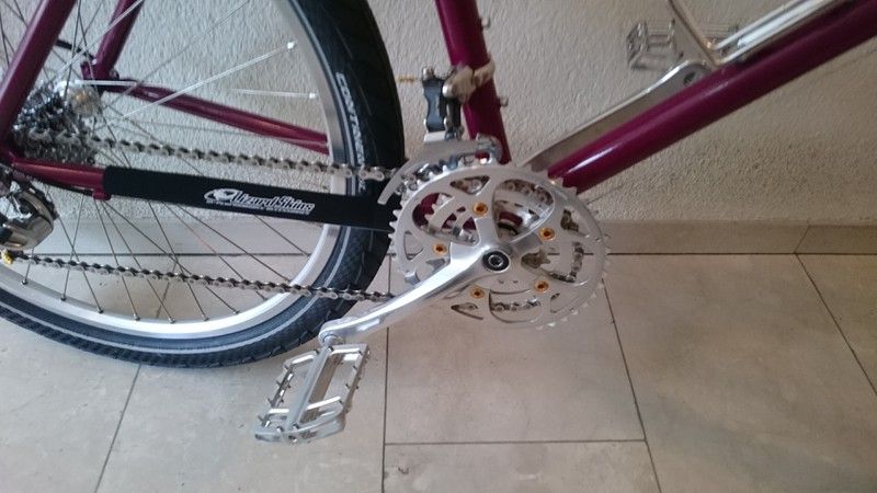

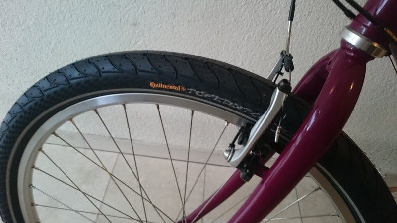

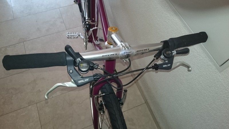

Nachdem das Wetter so trostlos ist, zeige ich mein Marin Bear Valley SE. Wurde aber am Schluss ein kompletter Neuaufbau. Übrig geblieben ist nur der Rahmen und die Gabel. Da die Laufleistung des Rahmens und der Gabel etwa 50-60 KM betragen, kann man inzwischen eigentlich von einem neuen Rad sprechen. Der 95/96 Lack war wirklich nicht gut. Die Fotos sind leider nicht so gut. Bessere muss ich machen. Hängt bzw. steht mehr als das es gefahren wird. Aber ich schaue es mir sehr gerne an. Folgende Teile sind verbaut:
Rahmen: Marin Bear Valley SE 1996, baugleich mit Eldridge Grade und Pine Mountain, chemisch entlackt, anschließend glasperlengestrahlt, grundiert, zweifach pulverbeschichtet in Bordeaux (RAL 4004), alle Gewinde nachgeschnitten und Hohlraumversiegelt
Gabel: Marin Rockstar (750 Gramm), glasperlengestrahlt, grundiert, zweifach pulverbeschichtet (Glanz)
Steuersatz: Tange Seike J27, leicht (etwa 85 Gramm), Duralaluminium, Industrielager, silber, neu
Vorbau und Lenker: Ritchey Classic (2014er Modell) neu
Sattelstütze: Procraft silber 27,0, silber, 2 Bolt Klemmung, neu
Sattel: Turbo, Wildleder, neu
Sattelschnellspanner: Shogun, Titan, silber, neu
Griffe: Ritchey WCS, neu
Bremsgriffe: Shimano Deore XT, 739er Serie, neu
Schalthebel: Shimano Deore XT Daumenschalthebel, neuwertig
Umwerfer: Shimano Deore XT, 739er Serie, neu
Schaltwerk: Shimano Deore XT, 739er Serie, neu
Ritzel: Sram PG 850, 8-fach (Deore LX Qualität), neu
Kette: Sram PC 870, 8-fach, neu
Kurbel: Shimano Deore XT, 737, top zustand, komplett von Hand poliert (kein XT Schriftzug mehr)
Kettenblätter: TA Kettenblätter, silber, neu
Kettenblattschrauben und Kurbelschrauben: NC 17 Kettenblattschrauben in gold, neu
Schimano Kettenblattschrauben (fürs kleine), neu
Kurbelschrauben, neu
Pedale: NC 17 Sudpin S III Pro in silber, neu
Flaschenhalter: Elite Gel, neu
Spacer: NC 17, gold, neu
A-Head Kappe: NC 17, gold, neu
Bremsen: Shimano Deore XT, 750er Serie, neuwertig 10 KM Laufleistung mit neuen Jagwire Pippes und Gummis und Koolstop Belägen
Brems/Schaltzüge: Aussenhüllen und Züge von Shimano komplett neu, Jagwire Rahmenschützer, neu, goldene Quetschhülsen an den Schaltzügen, neu
Laufräder: Mavic 222er Felgen geöst, silber, neu
Shimano Deore XT Naben, silber, 737er Serie, neu
Sapim Speichen, 2,0/1,8mm, silber, neu
Schnellspanner: Ritchey WCS schwarz mit Titanachse, neu
Continental Top Contact Faltreifen (5cm breit), neu
Schwalbe Schlauch, neu
Schwalbe Kunstoff Felgenband, neu
Neopren Kettenstrebenschutz: Lizard Skins, neu
Gruß Thomas

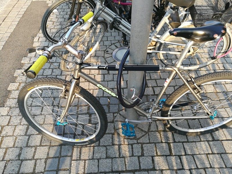

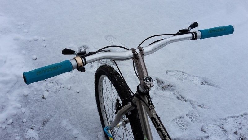

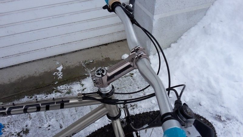

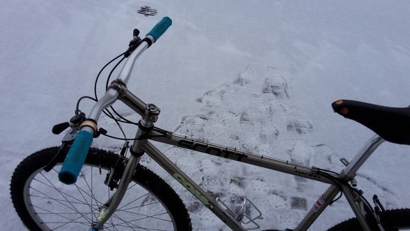

Und noch mein Scott Comp Racing. Mein Schönwetter Alltagsrad, wenn mal nichts transportiert werden muss. Falls jemand Interesse am Rahmen/Gabel/Steuersatz hat, bin gerade am überlegen nur den Rahmen zu verkaufen. Mir ist die Geometrie der Marin Rahmen einfach lieber. Ist ein super schön gemachter und sehr leichter Rahmen aus Ritchey Logic Rohren. Aktuell mit gelben Ritchey Griffen und anderer Klingel (Crane Bell). Das hässliche Neopren Gedöns ist nur dafür den Rahmen anzulehnen (ohne jedes mal unschöne Kratzer zu bekommen).
Gruß Thomas

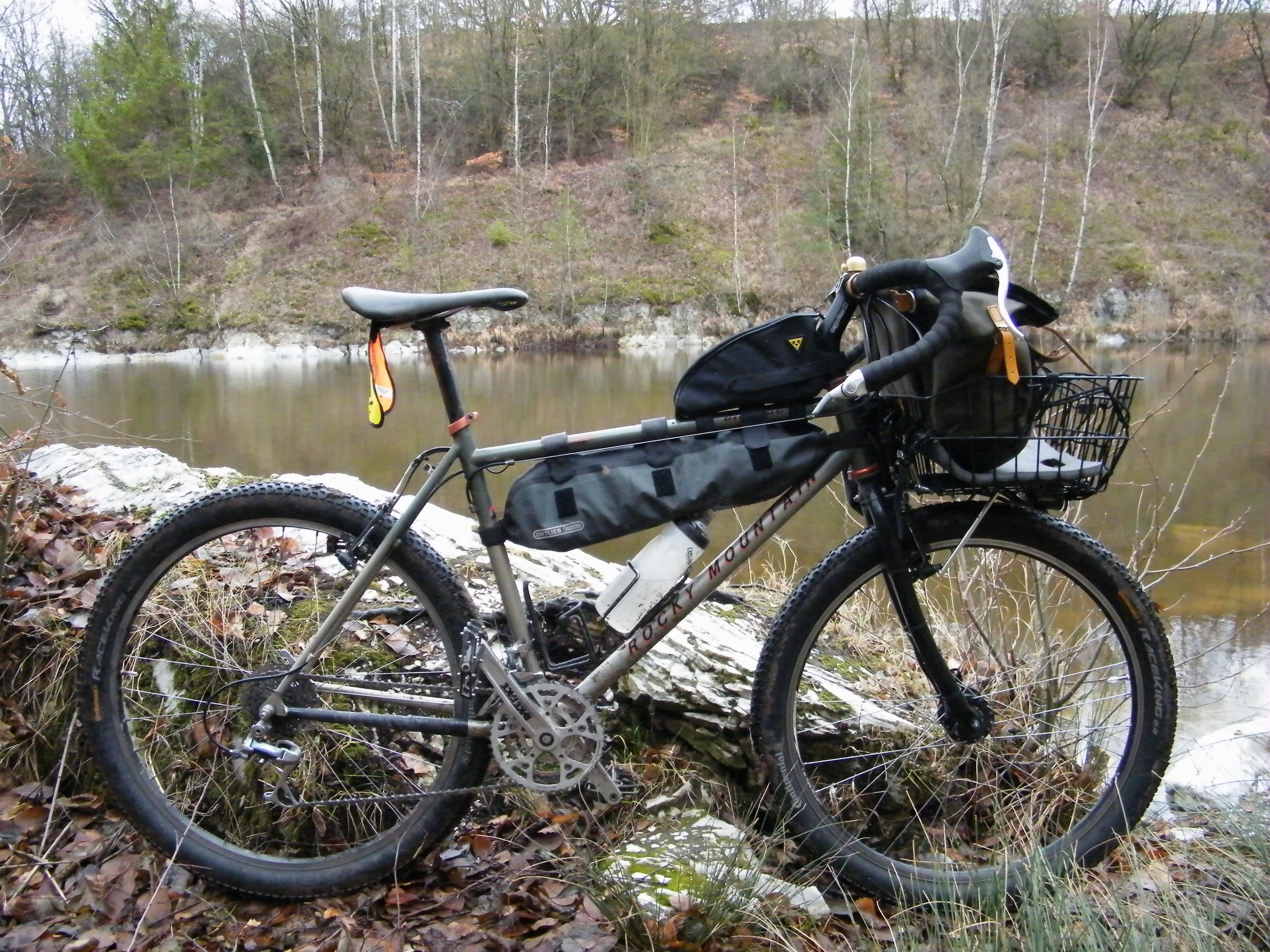

etwas gebastelt:
ich würd noch gern eine kürzere Gabel einbauen (Long Haul Trucker oder so), dann wird der Vorbau ersetzt durch Spacergebirge und 50 oder vll 35mm Vorbau.
Dann noch Cantilever und zum Geburtstag vielleicht Rat Trap Pass von Compass
:bier:

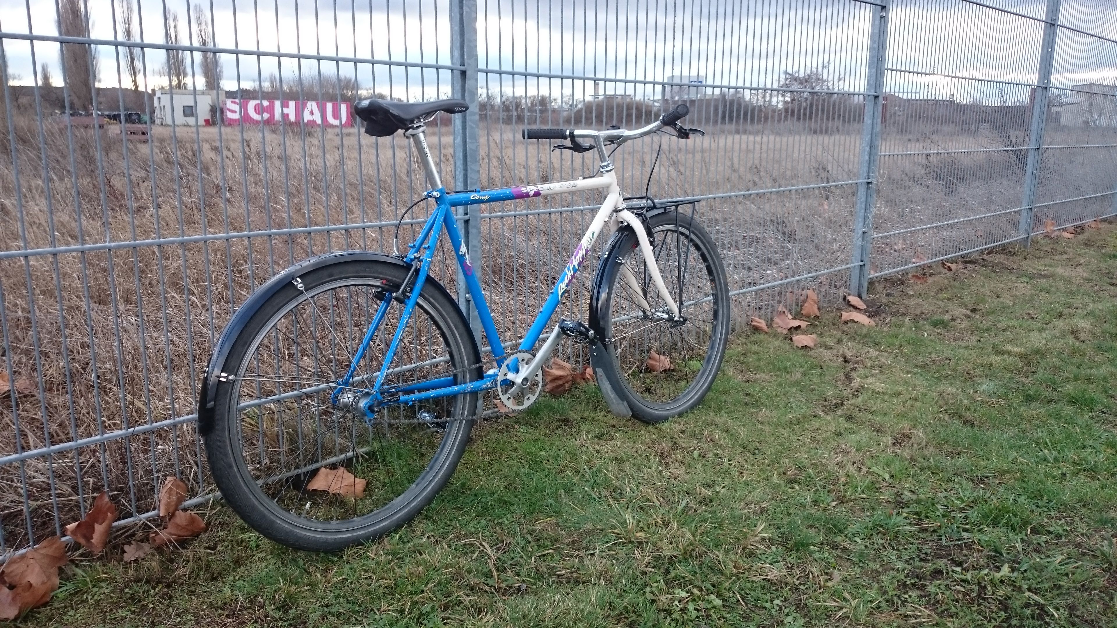

K.A., ob das hier zulässig ist, hab nen Trecker zum "MTB" konvertiert...irgendwas von Kettler mit Rücktritt (der macht mich wahnsinnig!!!) und 5-Gang-Torpedo. Stand bei meiner Liebsten nutzlos im Keller.
Hab alles abgebaut, was ging, bin erstaunt über die Gewichtsabnahme (von Bleischwer zu gut tragbar). Und war schon lange nicht mehr so gemütlich unterwegs.

Koga Miyata "Valley Runner" aus 1990 - also, nur der Rahmen, der Rest ist nach dem Motto "muß ohne Rumzicken einfach funktionieren" aufgebaut :)
