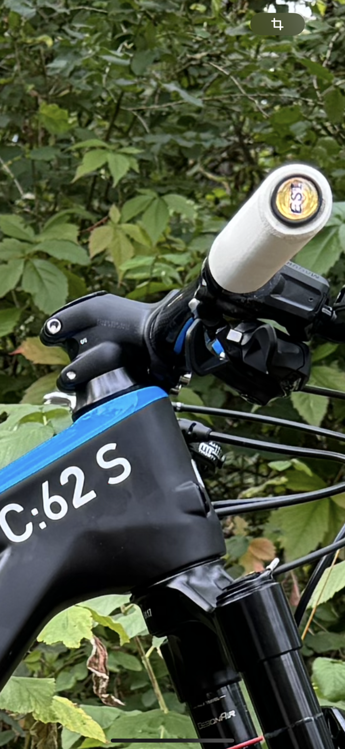

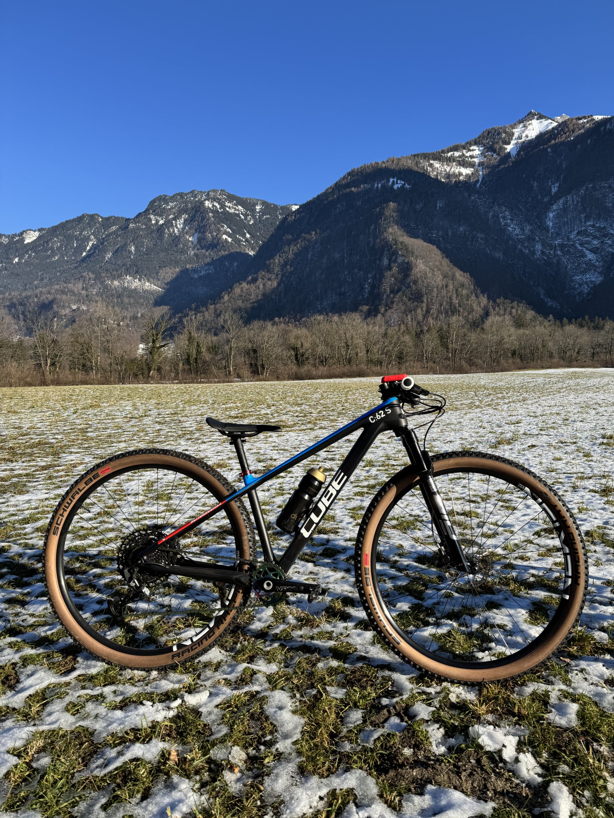

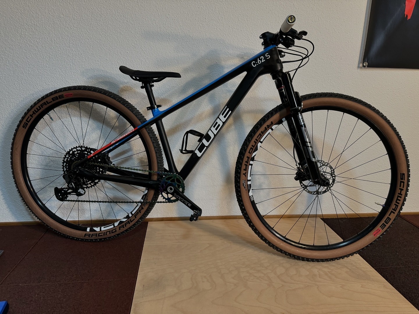

Die Front schaut echt noch ziemlich hoch aus. Würde da einen minimalen Spacer unter den Vorbau setzen und dazu einen Syntace Flatforce verbauen

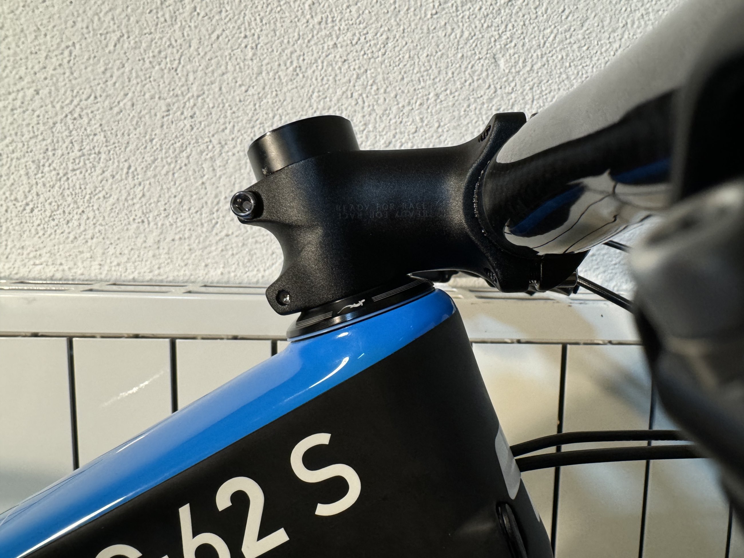

Habe das Problem, dass die obere Steuersatz-Abdeckung extrem hoch baut. Leider habe ich da keine flache Variante gefunden, da das Lager anscheinend ebenfalls etwas speziell zu sein scheint und eine andere Abdeckung (Canecreek oder Acros) nicht passt. Aktuell ist die Lenkerüberhöhung ca. 12cm (zu 23 von vor dem Umbau)
Dann tausch doch das obere Lager gegen ein Acros mit flacher Abdeckung?
Eigentlich war das Projekt für dieses Jahr abgeschlossen….
Eigentlich…
Von
Zu

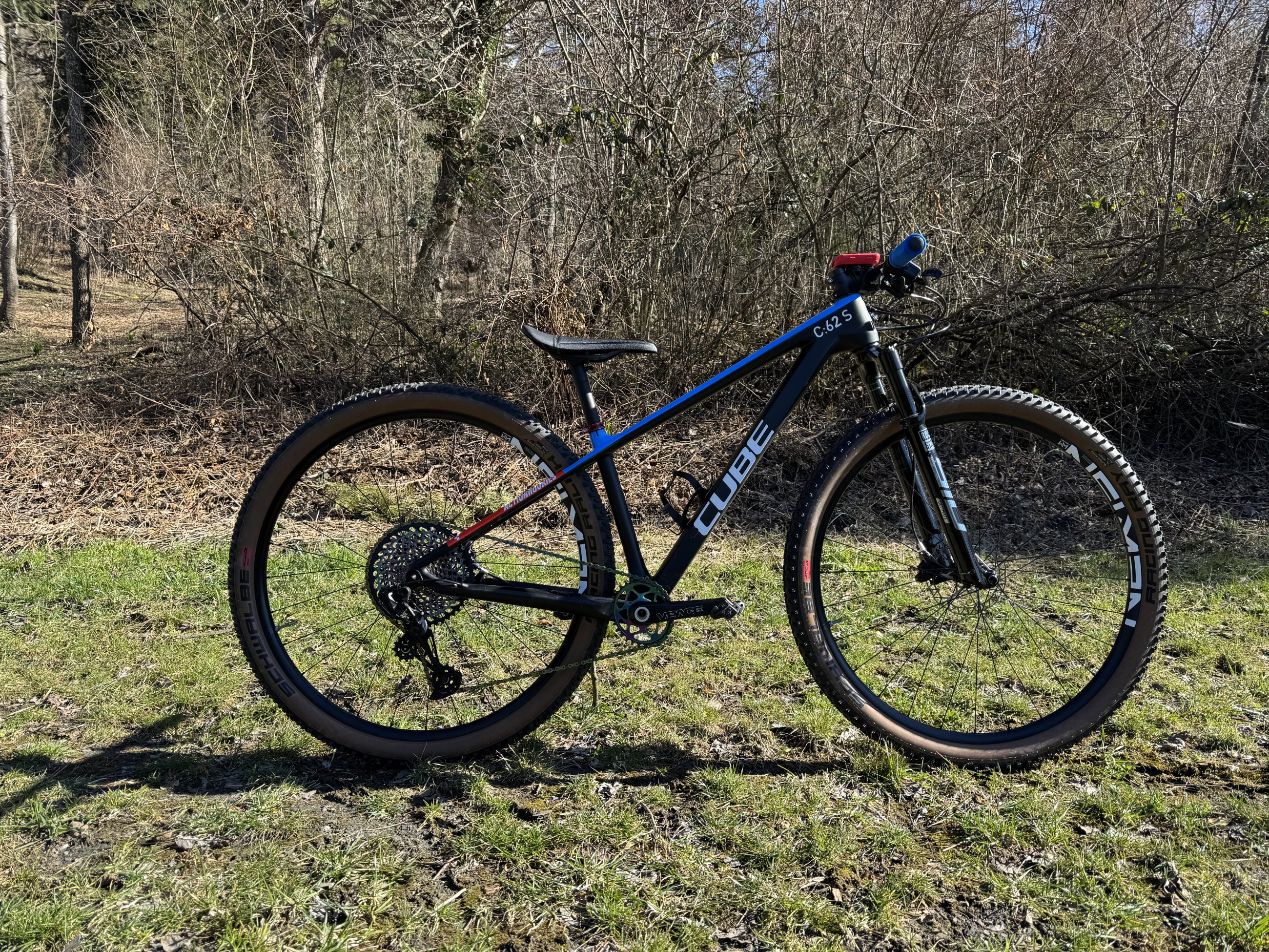

Dank flachem oberem Steuersatz nun tiefer, aber auch länger…. Dem Kleinen gefällt‘s
Vorerst fertig:
Von: 10‘500g
Zu: 9‘390g

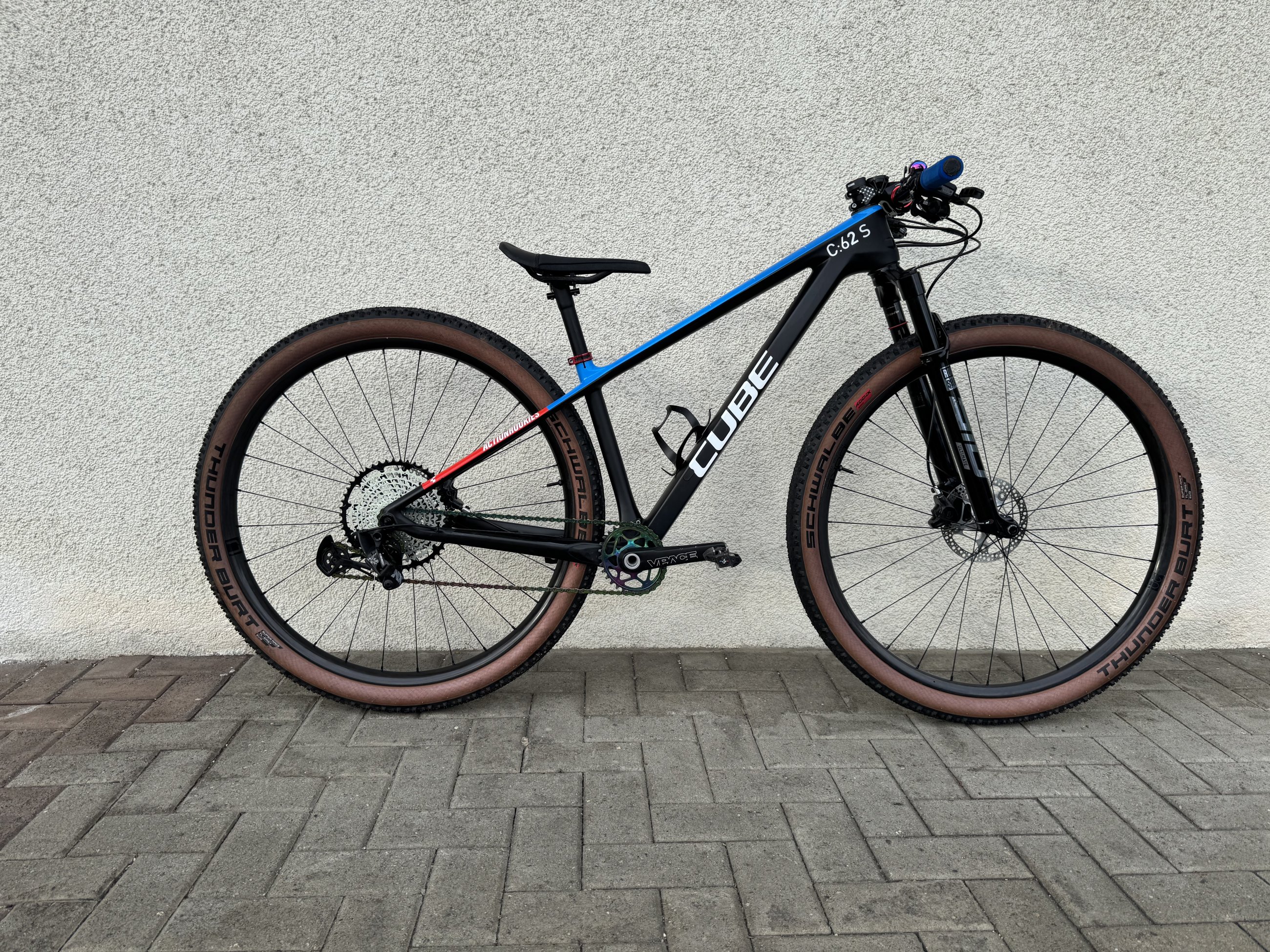

Vorbau nochmals gewechselt und Flaha ergänzt.

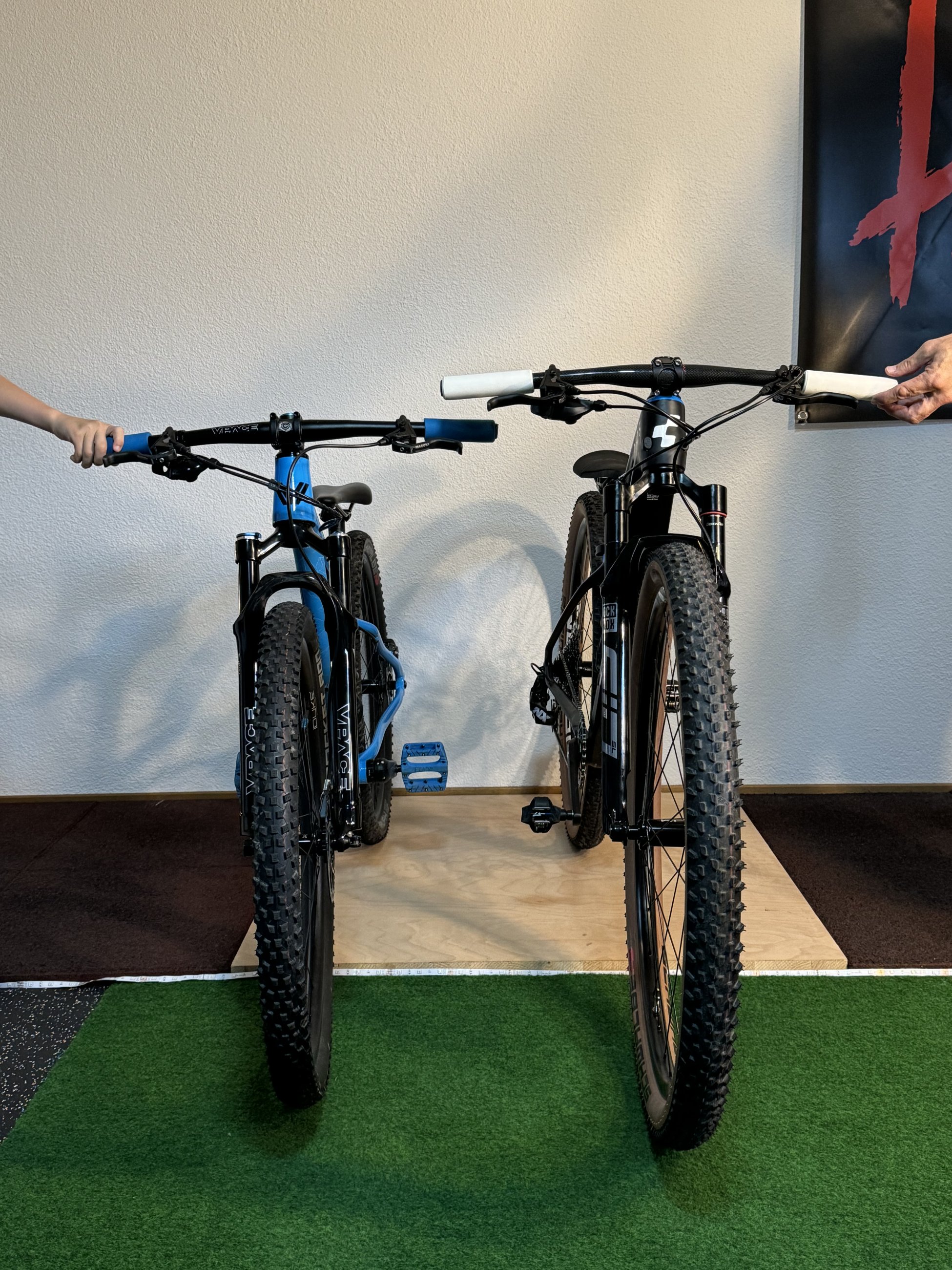

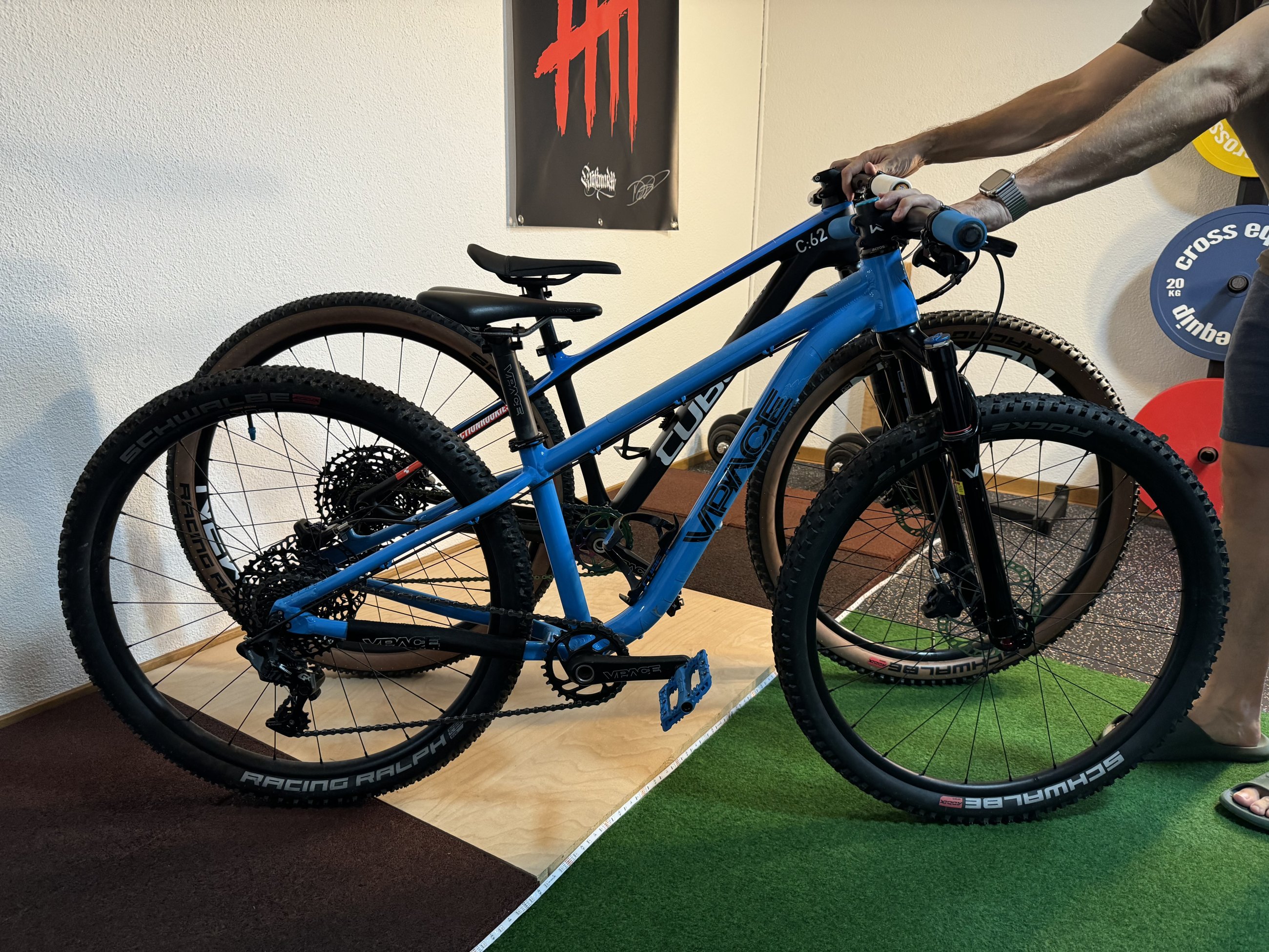

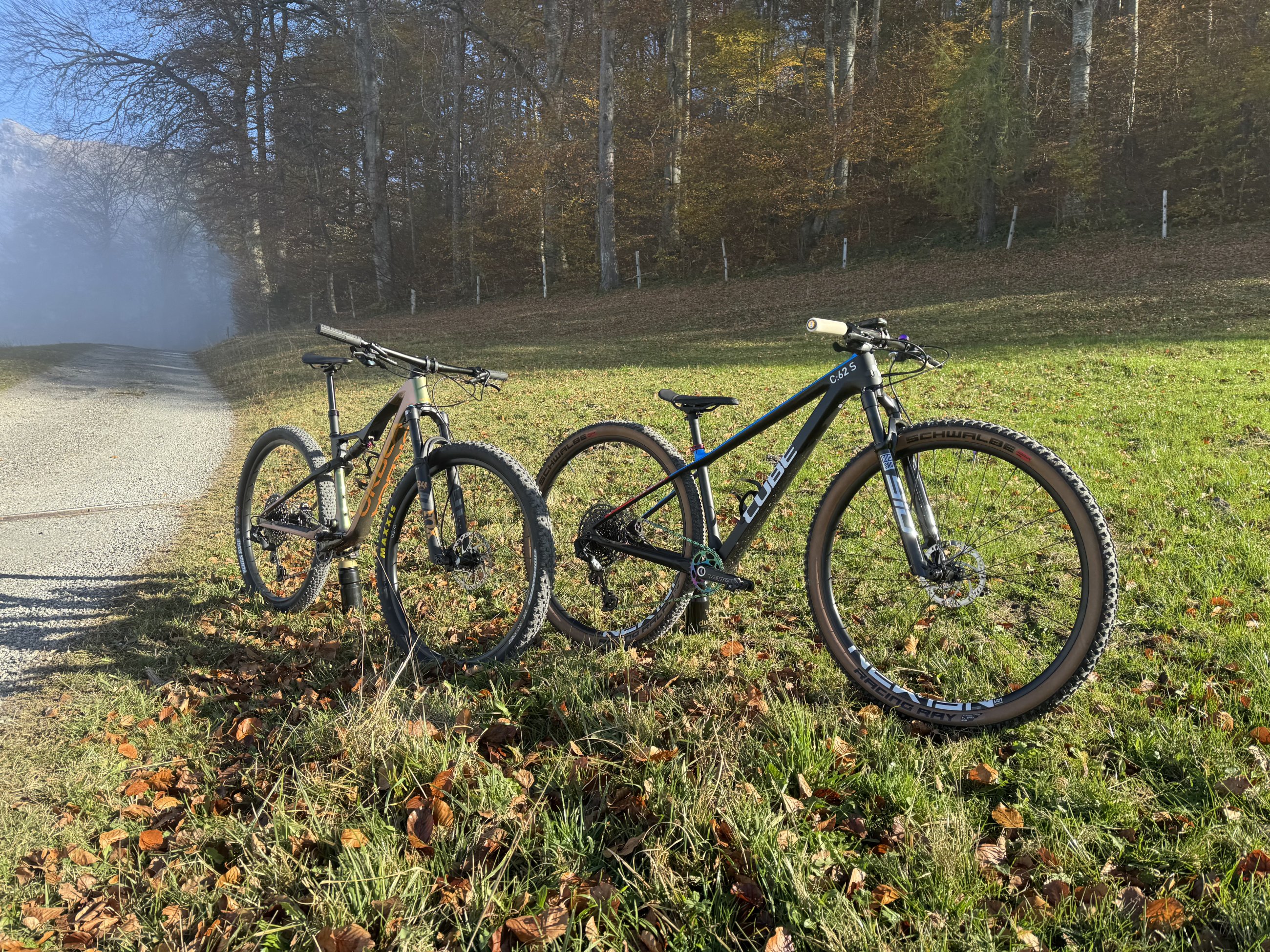

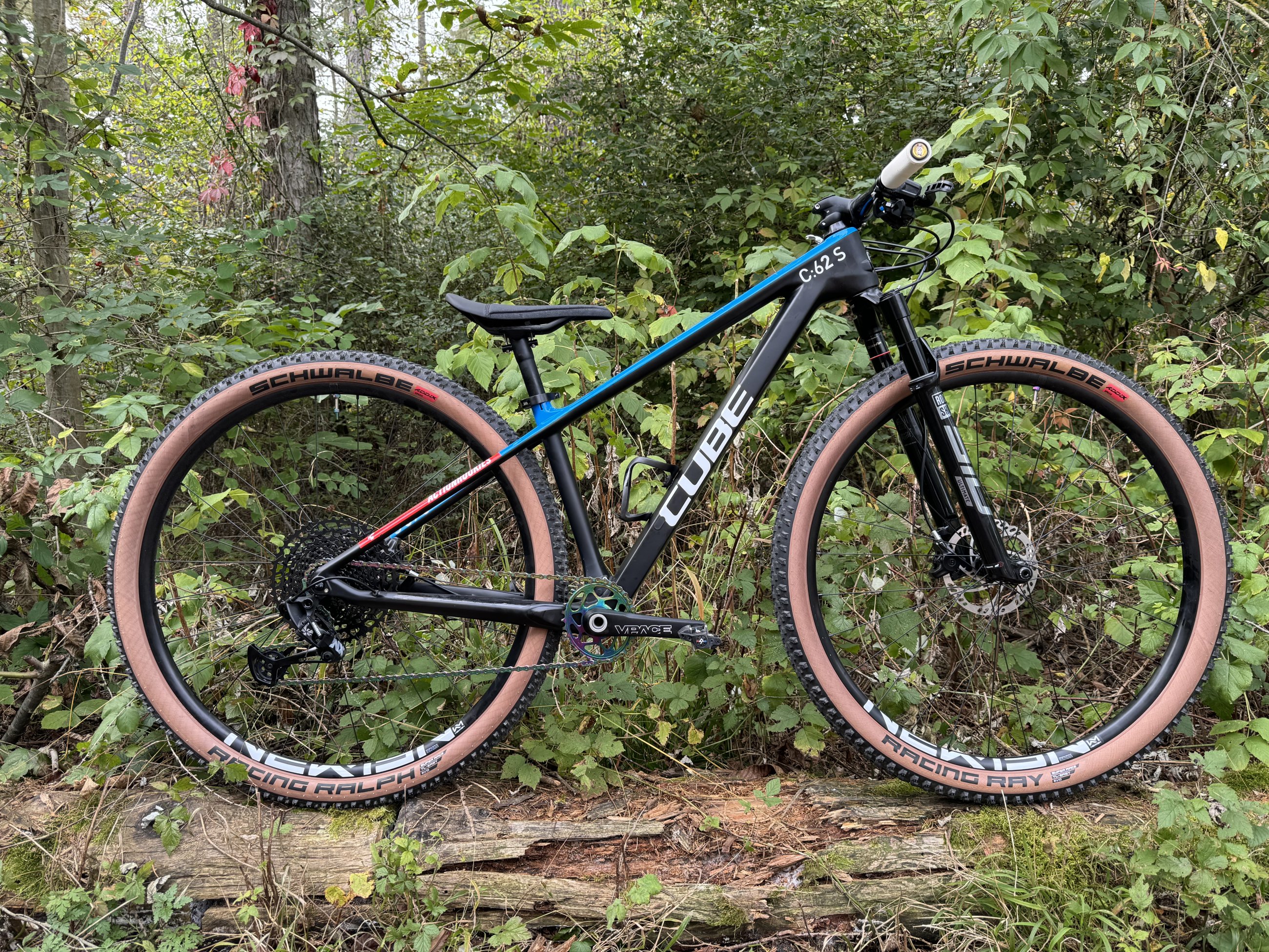

Vergleich zum 26“
Lenkerüberhöhung aktuell ca. 12cm, Distanz Lenkergriff (Mitte) zu Sattel (Mitte) +2cm….
Lenker nach unten drehen ist allerdings orthopädisch schlecht fürs Daumengrundgelenk. Bin auch jetzt erst drauf gekommen, dass das meinem Knorpelschaden dort gar nicht gut tut. Ein Vector Lenker soll an den Enden sogar nach oben zeigen. Zack waren meine Probleme weg...
Da gebe ich dir recht, der Kleine sitzt aber nicht X-Stunden am Tag auf dem Bike… wenn man die Ergonomischen Griffe anschaut, sind die teilweise so ausgelegt, dass die Ellbogen raus gehen…. Das wäre dann wahrscheinlich wieder dasselbe… ich kann aber mit einem Vorbau nicht so viel Lenkerabsenkung erreichen, da ich ja auch recht nah am Steuerrohr sein möchte…
Schau mal bei Speed Company. Custom Teil von Bikeahead. Sieht aus wie ein hängender Dödel...
Oder Riserbar umdrehen :D

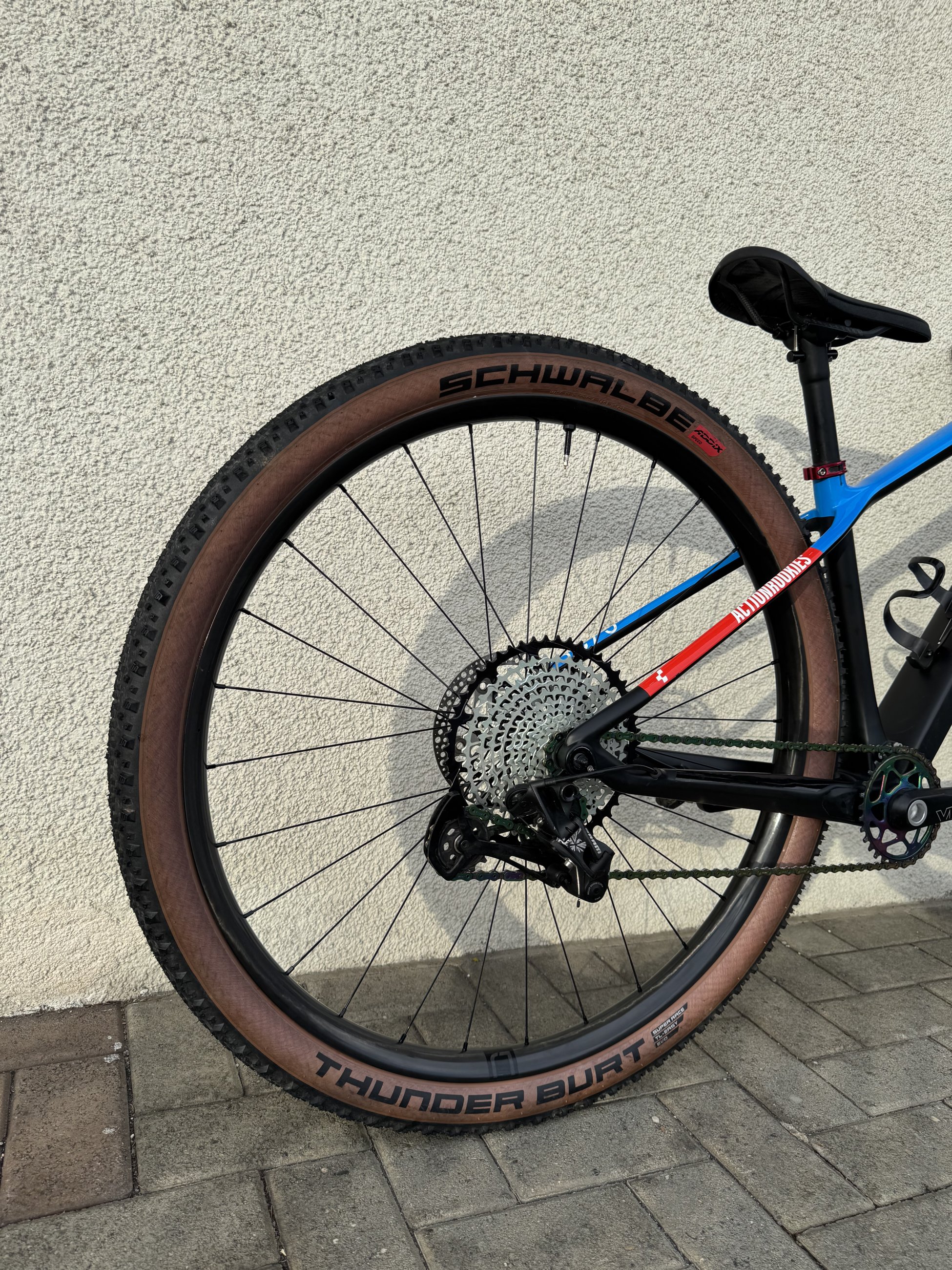

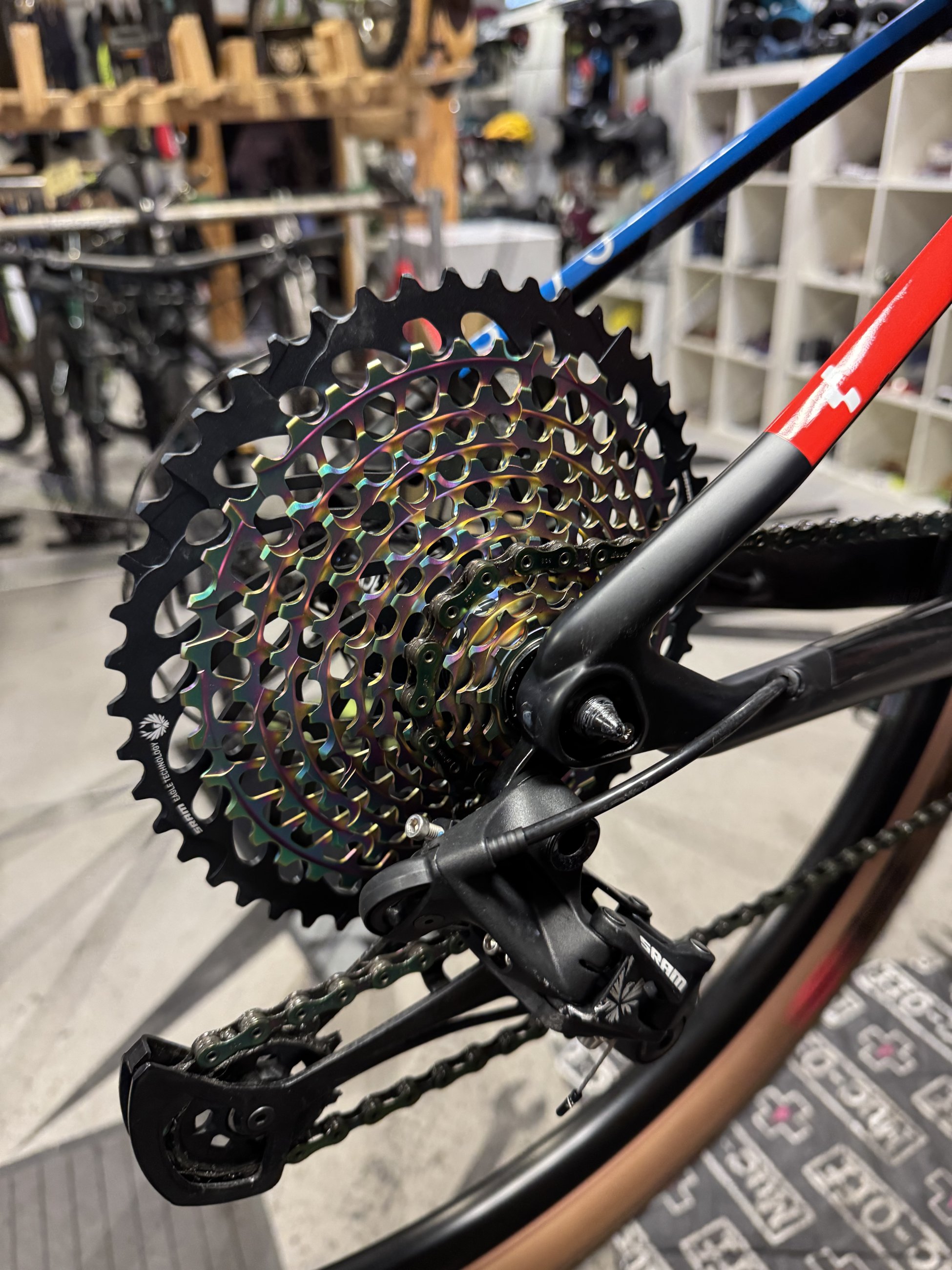

Weihnachtsupgrade no.2
Jetzt haben wir insgesamt schon errechnete 1‘485g am Bike eingespart.
Ja, klar, nicht jedes Upgrade war zwingend notwendig, aber es macht uns einfach Spass!
Vorerst soll aber jetzt Schluss sein… Die Rennsaison muss jetzt zeigen ob sich der Wechsel auf s‘neue Bike gelohnt hat…

Kassette bringt such einiges. Die Vpace Kurbel ist vor allem ergonomisch super
