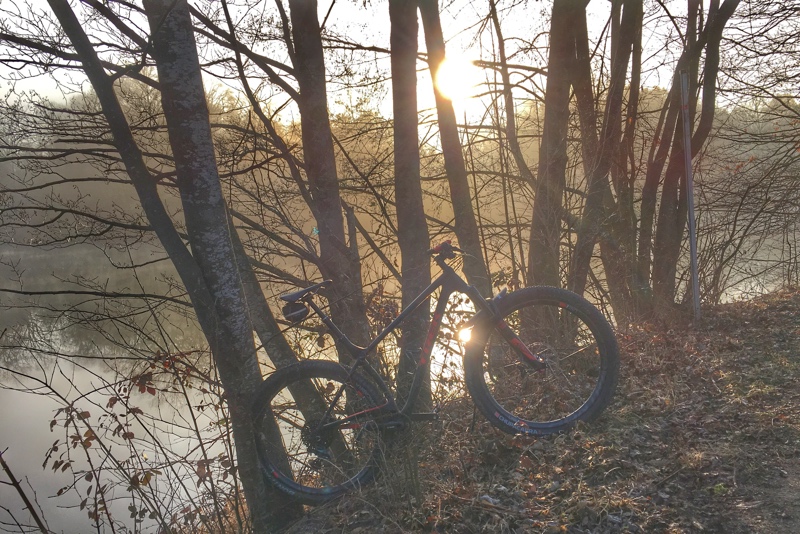

Endlich wird das Wetter angenehmer.
Das Dickerchen macht tierisch Spaß.
Ich habe mir ja vorgenommen alle Bikes gleichmäßig zu Nutzen, aber ich fürchte, dass ich verdammt oft zu diesem greifen werden....
Zu den Fahr-Erfahrungen schreibe ich später mal was falls interessant.
Also, nun ein paar Worte hierzu nach den ersten 100k oder so.
Trek Stache 9.8, 2017 in 21,5 Zoll rd. 13kg
Das Sicherheitsgefühl der Riesenräder ist enorm.
Ich überrolle jeden Prügel, jeden Bordstein, jede Matschstrecke die mich früher hätte zögern lassen.
Grip, grip, grip.
Dabei bleibt das Rad agil, es ist nicht schwerfällig, lenkt sensibel und ich kann engere Kurven damit als mit dem XC Rad. Das Vorderrad kann ich besser anheben als mit jedem anderen Bike, das ich je hatte.
Ich fahre 0,8 Bar und das fühlt sich schon fast ein bisschen wie ein Fully an.
11-fach hat bisher für jede Steigung gereicht.
Im Schnellen ist aber bei 35 Schluss, da kriege ich keinen Druck mehr auf die Pedale.
Komischerweise habe ich einige HT-Fahrer im Wald abgehängt. Und das macht Laune J
Kurz: ich hab Spass!

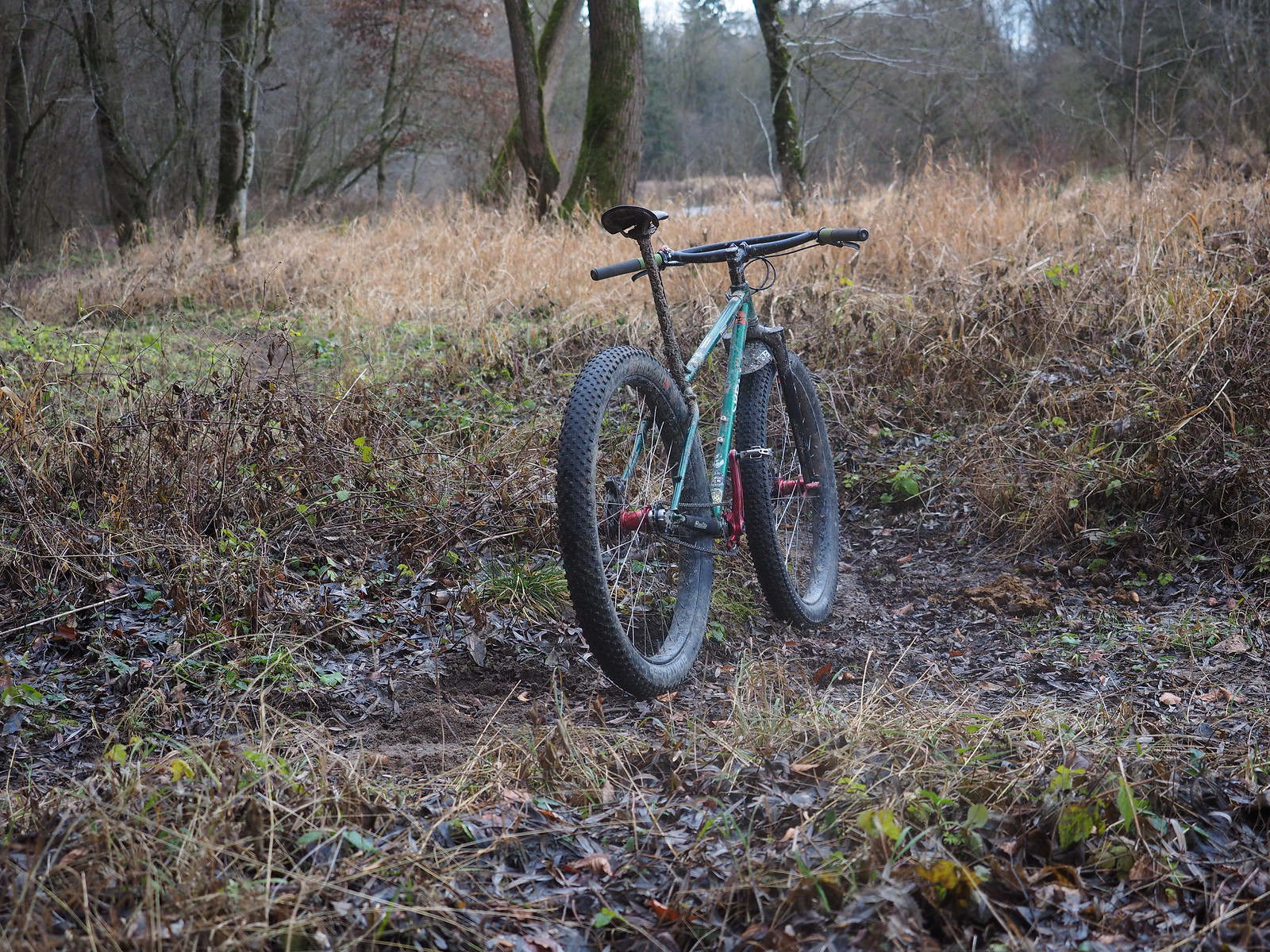

Da bei mir gerade ein 29+ Rahmen im Zulauf ist, brauche ich jetzt auch noch einen zweiten Reifen. Ich fahre seit längerem den knard mit 120tpi mit na krampusgabel am vr. Den Reifen finde ich super, grip reicht mir zum touren und Rollwiderstand und Gewicht sind auch ok. Jetzt suche ich halt einen noch schnelleren Reifen fürs hr oder der knard wandert nach hinten und vorn kommt etwas mit mehr grip.
Vorschläge?!
Was fahrt ihr so für Kombis am 29+?
Vorschläge?!

Gibt es den WTB Ranger nicht auch in 29+?
Bin bei meinem 26+ ziemlich angetan davon, den gibt es sogar in verschiedenen Mischungen vo/hi.
edit:
Guckstu hier https://best-bike-parts.de/WTB-Ranger-29-29x30-faltbar-TCS-Fast-Light-Rolling
Hätte es den früher gegeben, wäre er auch auf meinem BFF 29+ - der Knard läuft aber auch schön
