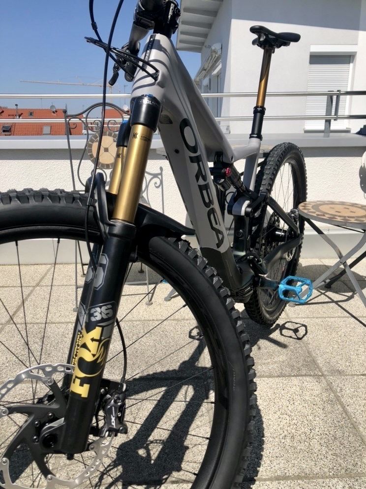

Hallo MTB-Gemeinde.
Demnächst bekomme ich mein Light-EMTB, ein ORBEA RISE M10 (ca.18kg ohne Pedale) geliefert. Ab Werk kommt es mit recht leichten und guten RaceFace TurbineR30 Laufrädern inkl. VAULT Naben, welche auch ganz nett klingen.
Aus der ORBEA Gemeinde liest man nun jedoch immer öfter, dass die Felgen für die doch recht gute Bergabperformance des Bikes zu schwach sein können.
Ich überlege daher, diesen Laufradsatz direkt zu verkaufen (UVP 999€) und mir einen passenden LRS bauen zu lassen der meinen Anforderungen besser entspricht.
Frage vorab: Gibt es hier Erfahrungen mit diesen Laufradsatz von RaceFace und kann jemand Vergleiche zu Altbekannten- z.B. DT XM 1501 usw. - ziehen? Gewicht, Haltbarkeit?

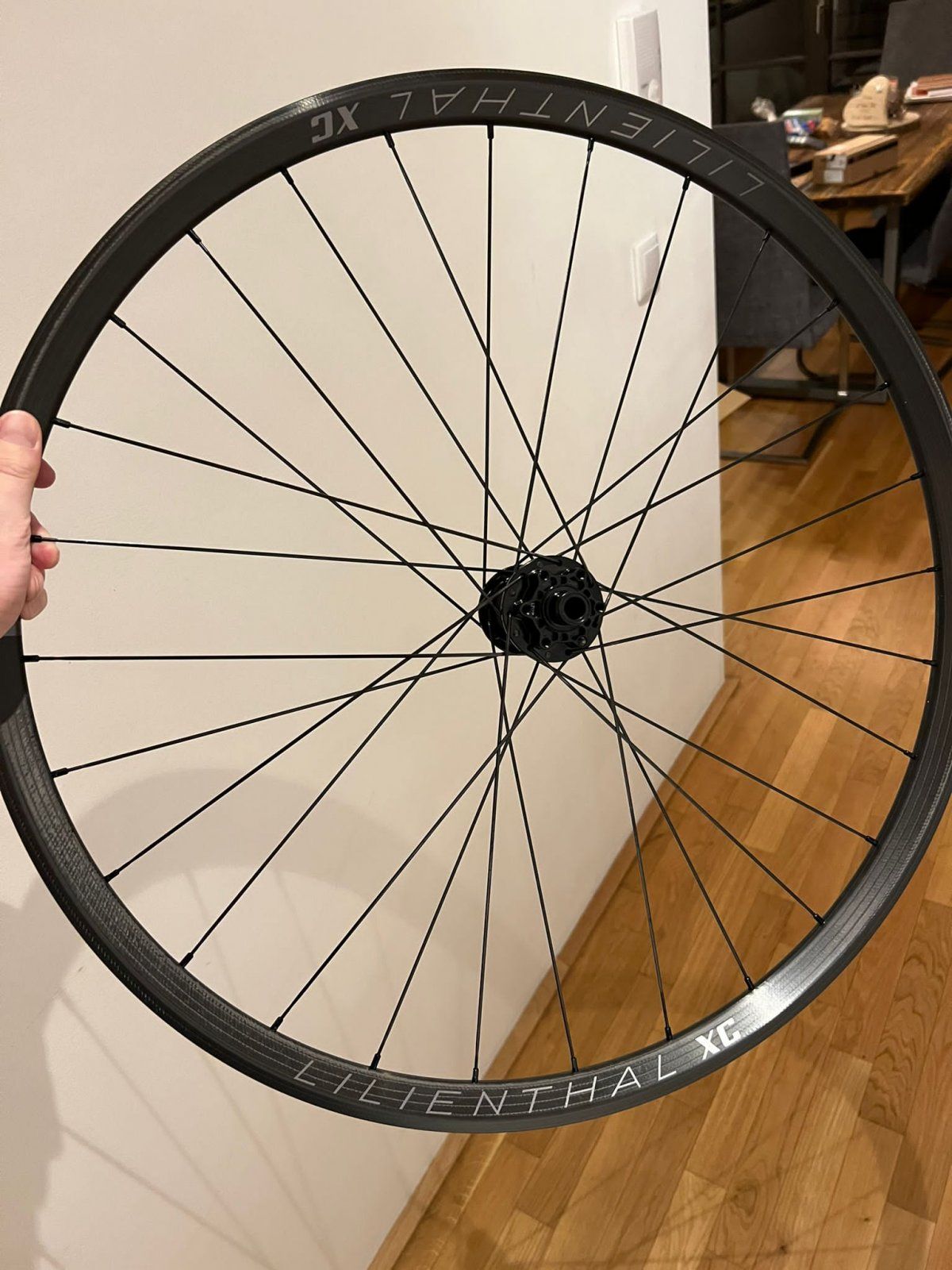

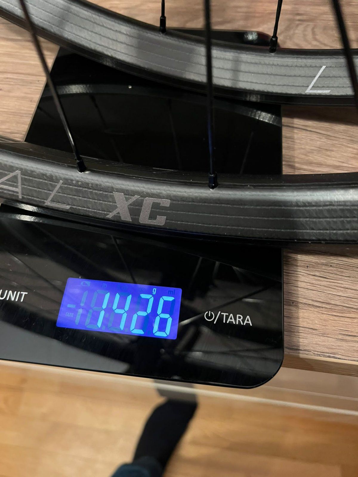

Kurzes Update:
Ich bin mit meiner Laufradwahl für das Orbea RISE zwar noch immer nicht am Ziel, aber mein Kollege hat seinen Laufradsatz für sein RISE bereits bekommen.
CoPro Lilienthal XC auf NonPlus Components Nabe - bringt knapp über 1400g auf die Waage und kommt live doch nochmal deutlich edler als auf den Bildern.
Preislich natürlich über dem Limit des Threads hier...
Kurzes Update:
CoPro Lilienthal XC auf NonPlus Components Nabe - bringt knapp unter 1400g auf die Waage und kommt live doch nochmal deutlich edler als auf den Bildern.
Schöner LRS aber nur leider weder für E noch für ein Bike dieser Klasse geeignet.
Warum verbaut man eine leichte XC-Felge mit reduzierter Speichenzahl (ich zähle 28) an einem E-Trailbike?
Ich bin wirklich erstaunt, was hier auch nach über einem Jahr intensiver Hilfestellung offenbar ohne prefessionelle Beratung des umsetzenden Anbieters verkauft wird.
Auch bin ich etwas über das Gewicht des LRS verwundert.
Wir haben selbe Kombi, nur mit CX-Superspokes aber dafür 32L mit 1335gr in der Ausstellung stehen.
Gruss, Felix
Ev. kann @Knusperhexe hier mehr Infos geben.
Non+ verkauft ihren 1399g leichten AM319 LRS (32h - 30,5mm Innenweite) ebenfalls nach Beratung für dieses Bike.
Mir fehlt da leider die Expertise.
