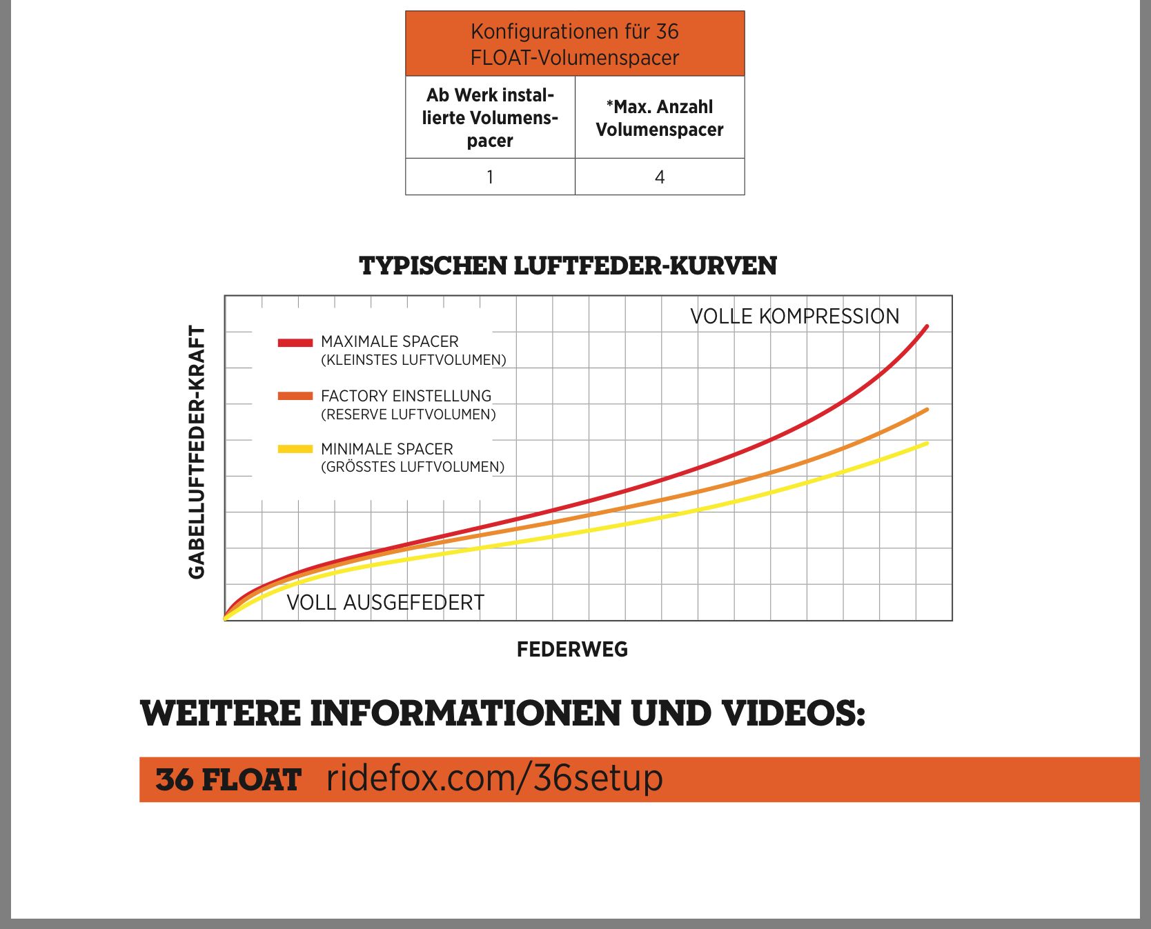

Und genau das ist falsch wenn du dir den Anfangsbereich anschaust liegen die sehr nah beieinander. Da macht dich eine minimal andere sitzposition wahrscheinlich stärker bemerkbar
Tokens sollte man mMn im Idealfall nur verwenden wenn die Gabel trotz recht hohem Luftdruck noch durchschlägt. Je mehr Spacer, desto weniger Gegenhalt hat man im mittleren FW Bereich.
und jetzt schau mal wo ungefähr der Sag Punkt ist, zwischen 0 und 1 Token ist da schon ein Unterschied in der Federkraft zu sehen. werden so 5-7 Psi ausmachen um auf den gleichen Sag zu kommen
