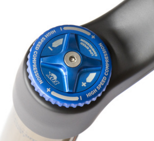

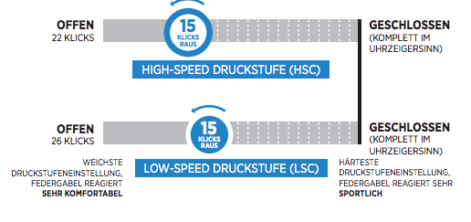

Ich glaub ich hab ein Verständnisproblem was die Einstellung angeht.
Habe vorhin versucht eine RC2 Float mit 170 mm einzustellen.
Token habe ich jetzt mit 90kg mal einen orangenen und einen blauen eingebaut.
Jetzt hab ich ein paar Fragen:
1. Druck
Bin zuerst auf 85psi gegangen, jedoch bin ich da bei ca. 45mm SAG (also weit über der Angabe von FOX von 26-34mm). Zumal ich hier gelesen habe das eher weniger Druck benötigt wird als bei FOX angegeben. Kann es sein, dass ich beim aufpumpen einen Fehler gemacht habe zwecks Ausgleich o.ä.?
2. HSC/LSC Einstellung
Bin etwas verwirrt da im Setup Guide steht, dass man die Klicks von komplett geschlossen zählen soll (komplett zudrehen im Uhrzeigersinn). Wenn ich aber auf meine Einsteller schaue dann ist im Uhrzeigersinn ja komplett auf (also +). Siehe Bild:
Bildschirmfoto 2017-07-03 um 20.07.43.png Bildschirmfoto 2017-07-03 um 20.13.46.png
Wäre die geschlossene Position nicht eigentlich wenn ich komplett Richtung Minus drehe? Oder hab ich hier einen Denkfehler?
Sorry für die vielleicht blöden Fragen :D

1. Ich finde nicht dass man mit weniger Druck als im Manual angegeben fahren muss und würde ca 20-25% je nach Vorliebe einstellen. Es Kann sein dass sich die Luftkammern noch nicht richtig ausgeglichen haben, das sollte aber nach ein paar mal im Anfangsbereich des Federwegs ein und ausfedern passieren. 85psi hört sich erstmal recht passend an für dein Gewicht.
2. Um die Druckstufendämpfung so einzustellen wie im Manual beschrieben drehst du die Einstellräder im Uhrzeigersinn zu und dann um so viel Klicks gegen den Uhrzeigersinn zurück wie im Manual angegeben.
Tendentiell würde ich mich von wenig Dämpfung hoch arbeiten an der Gabel. Die meisten fahren die sowohl die Druckstufen als auch die Zugstufen eher weit offen.
