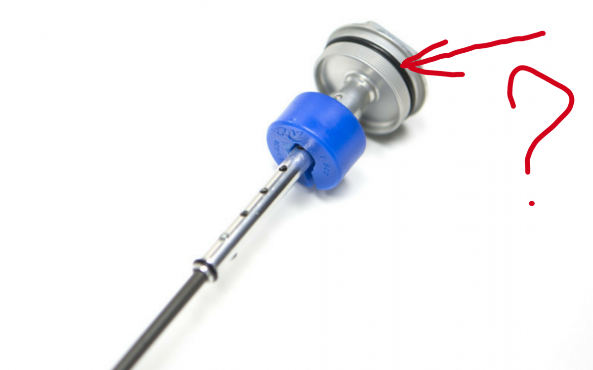

Hat zufällig jemand den Innendurchmesser der X-Ring Passung des oberen Luftkolben raus gemessen?
Gesendet von iPhone mit Tapatalk
Meinst du diesen Ring?
