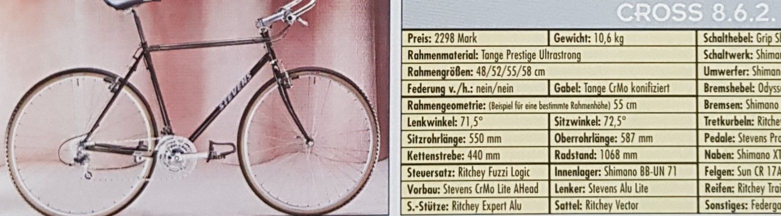

oder 1994 das 8.6.2 mit Prestige Ultrastrong

Ich habe mir jetzt ein Stevens 8.6.2 mit Tange Prestige Rohrsatz und kompletter XT 739 Ausstattung gekauft. Hat jemand eventuell einen Katalog vom 1996 oder einen Ausschnitt aus der Bike o. ä.?

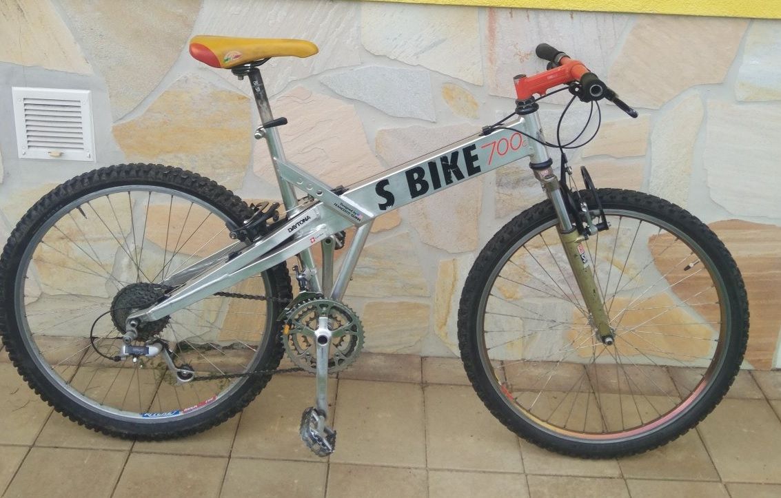

Es gab 1991/92 auch ein SBike mit 700c Laufrädern bzw. Hinterrad in 700c
die Alu-Variante hatte ich vorher noch nie gesehen, aber das Stahlmodell 403 mit 700C Rädern gabs öfters mal, war aber halt ne Kombi aus sehr sportlicher Sitzposition und recht schweren Rahmen, eher nicht so erstrebenswert...

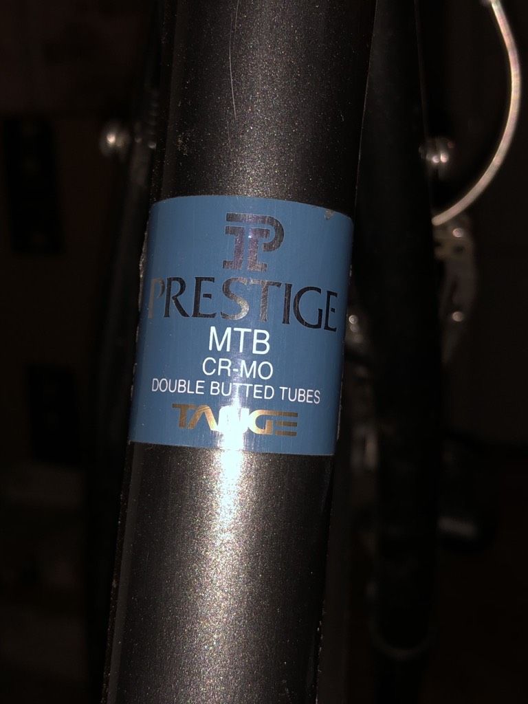

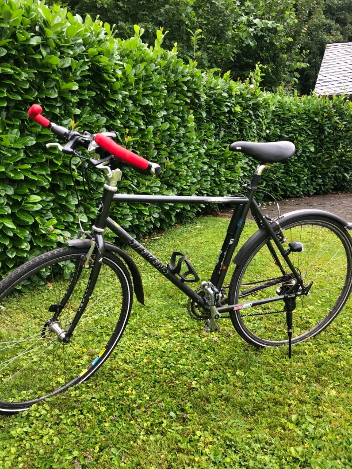

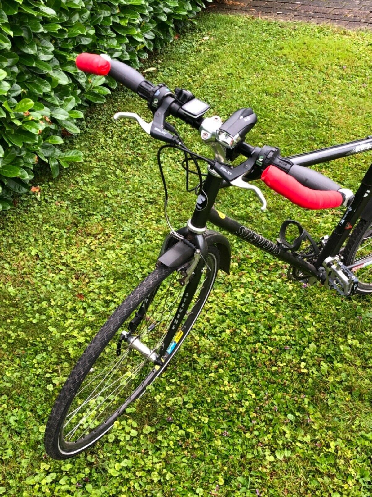

Anbei ein Bild des Verkäufers. Das Rad kam mit einer XT 739 oder 737. Das Rad hat Canti Gegenhalter aber bereits die V-Brakes der 739er Reihe. Der Prestige Rohrsatz spricht eigentlich für ein 96er Modell. Ein Ultrastrong gab es dann vielleicht schon nicht mehr. Es ist der Prestige MTB Aufkleber in blau angebracht mit den typischen Ritchey Ausfallenden. Der Steuersatz wie auch das TL ist XT.
Ich habe übrigens noch ein RS Funline Topline mit Tange MTB Rohrsatz und kompletter 400 CX Gruppe als Übergangsmodell gekauft. Mit 15kg als komplettes Trekking Rad aber zu schwer. Außerdem ist der Rohr-Durchmesser auf Alurahmen Niveau.

Verbaut wurde dieses Rohrsatz. Laut Tange Katalog war es ein Niveau unter dem Ultimate Ultrastrong mit einer Wandstärke von 0,6 - 0,9mm. Ich geh weiter von Baujahr 1996 aus, kann das mangels Archiv Material aber nicht belegen. Vermutlich hat Stevens einen anderen Rohrsatz gewählt, weil die Tange Ultra Serie recht spröde war.
