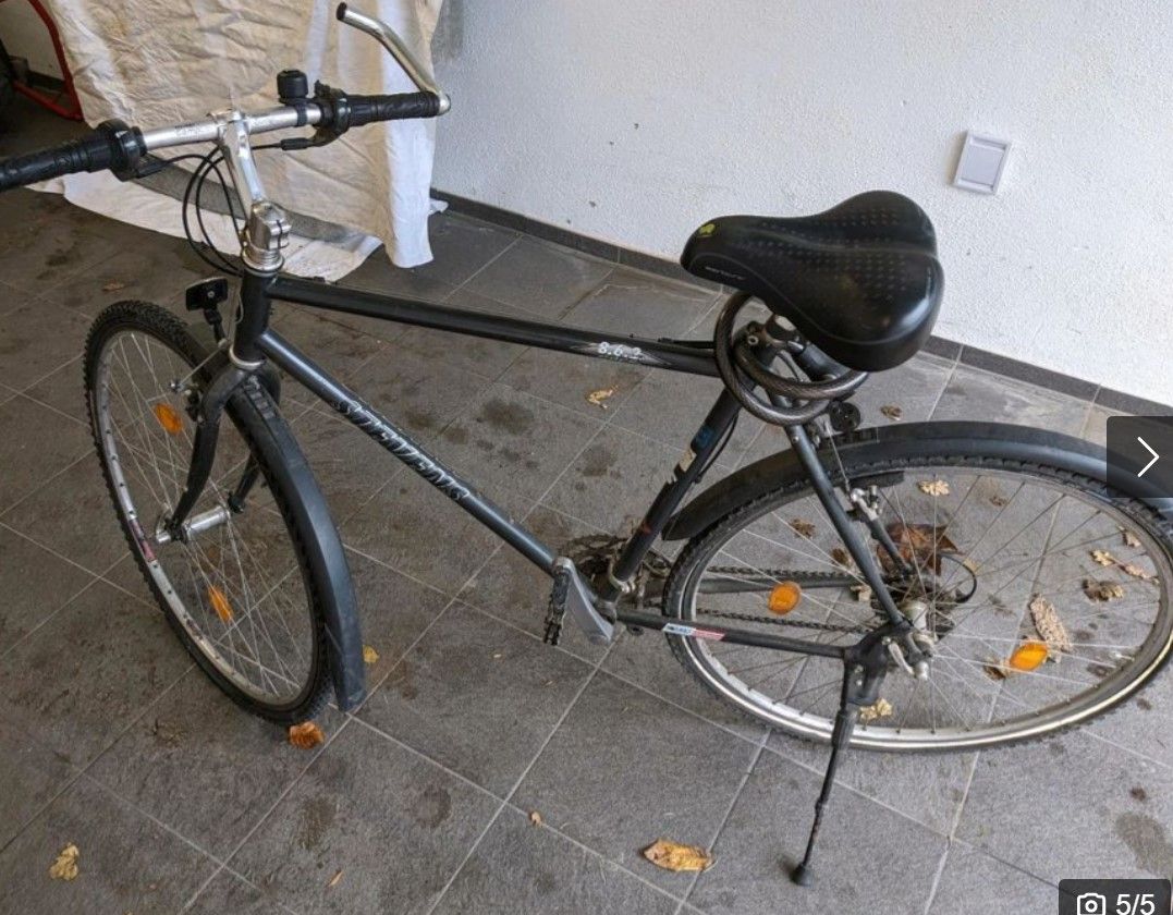

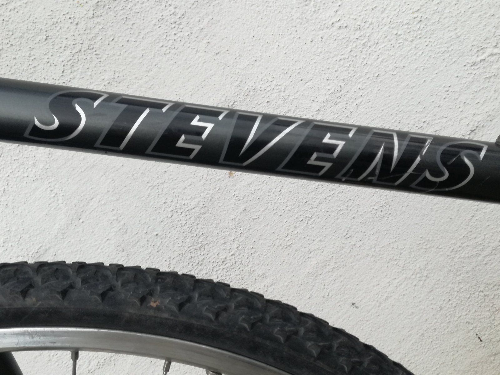

Habe gerade ein solches Modell wie von @Eckengucker in originaler Ausstattung erstanden.
Es ist wohl Modelljahr 1996 (Datumcodes der Shimano Teile Mitte 1995), hat auch den graublauen Prestige Aufkleber und den vorwiegend schwarzen Stevens-Schriftzug.
Kurbel White Industries, Grip Shift 880 und die Bremshebel von Dia Compe
Nach Renovierung stelle ich hier und im 700 CC Faden Bilder ein

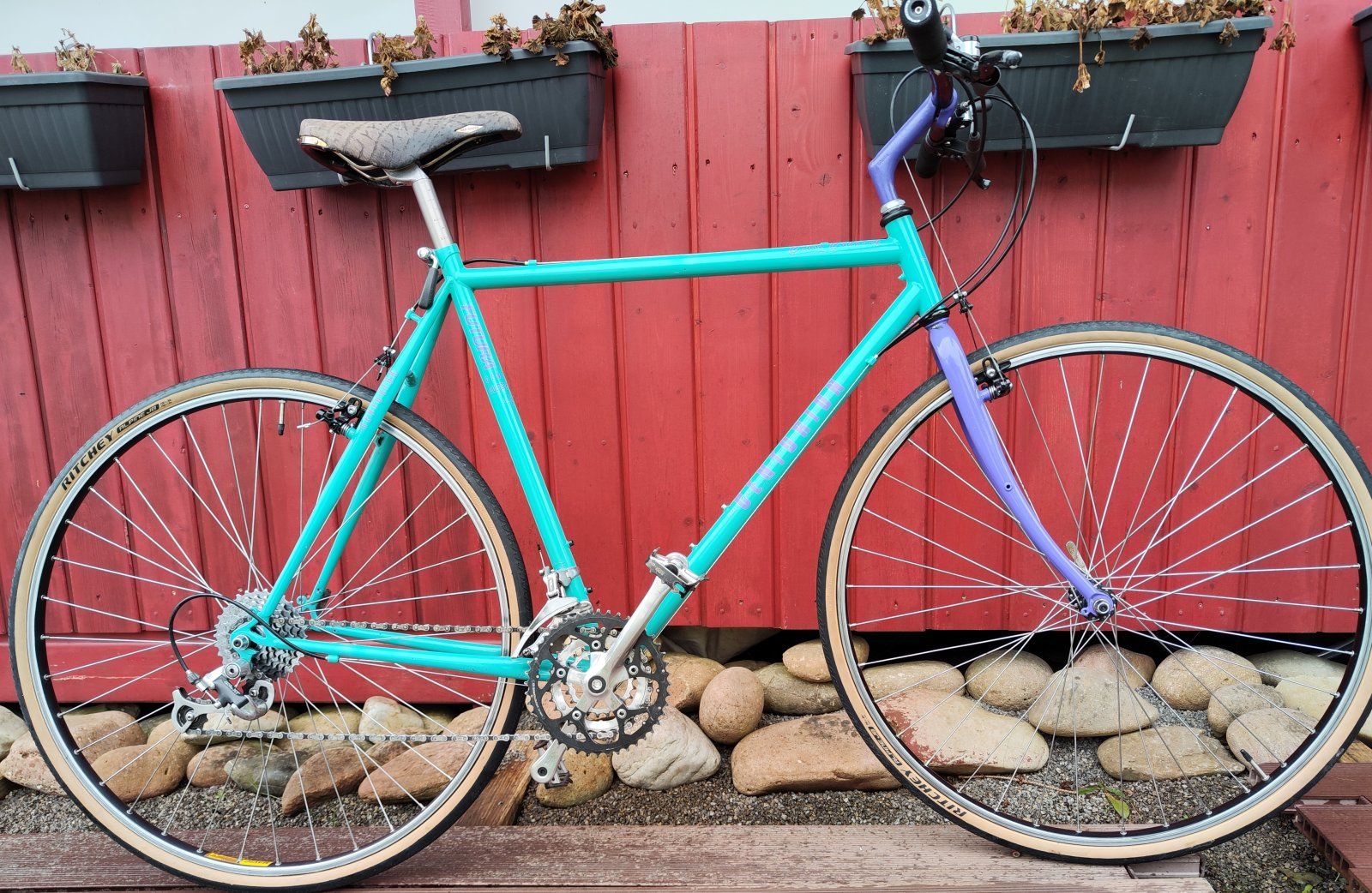

Nachdem hier schon mit den Hufen gescharrt wird habe ich mich beeilt mit der Aufarbeitung (Seilzug des Umwerfers fehlt noch) :
Der Fundzustand war recht original, vorne sogar noch der erste Reifen Ritchey Trailmix.
Keine Luft in der Reifen, steiler Vorbau, einige Lackmacken und die 27,0 Ritchey-Stütze stark verkratzt, da sie ihr Dasein sehr weit eingeschoben, mit Kette umgehängt und mit einem breiten Sattel fristen musste :D

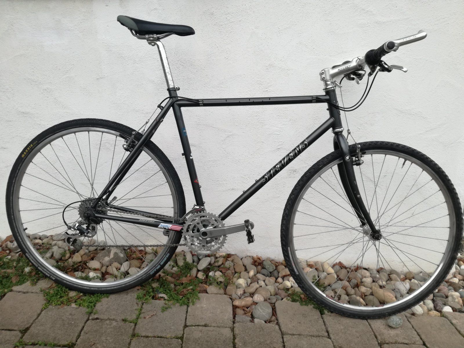

Votec Sattel, längerer Ritchey Vorbau, Hinterreifen was leichteres als Schwalbe Landcruiser - voila:
Die Kette war ungelängt, die XT 8-fach Kassette die erste und gut.
Felgen Sund CR 17A.

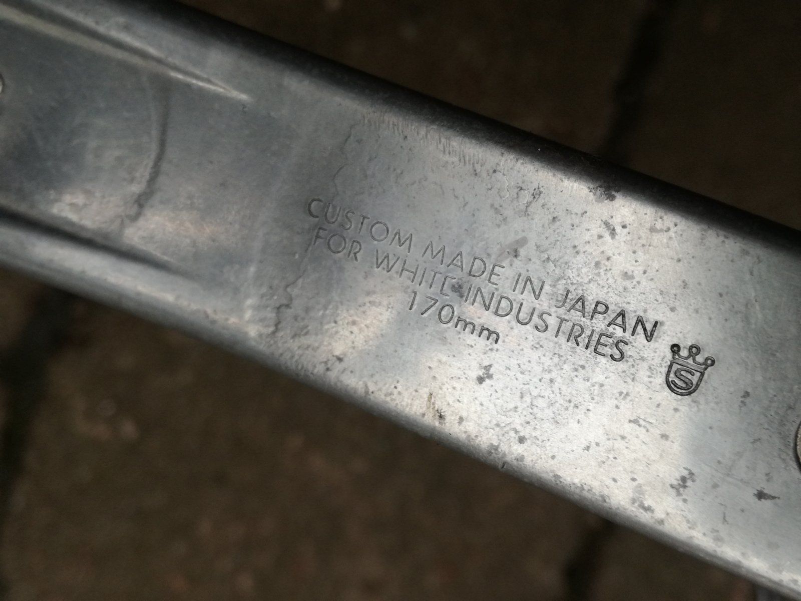

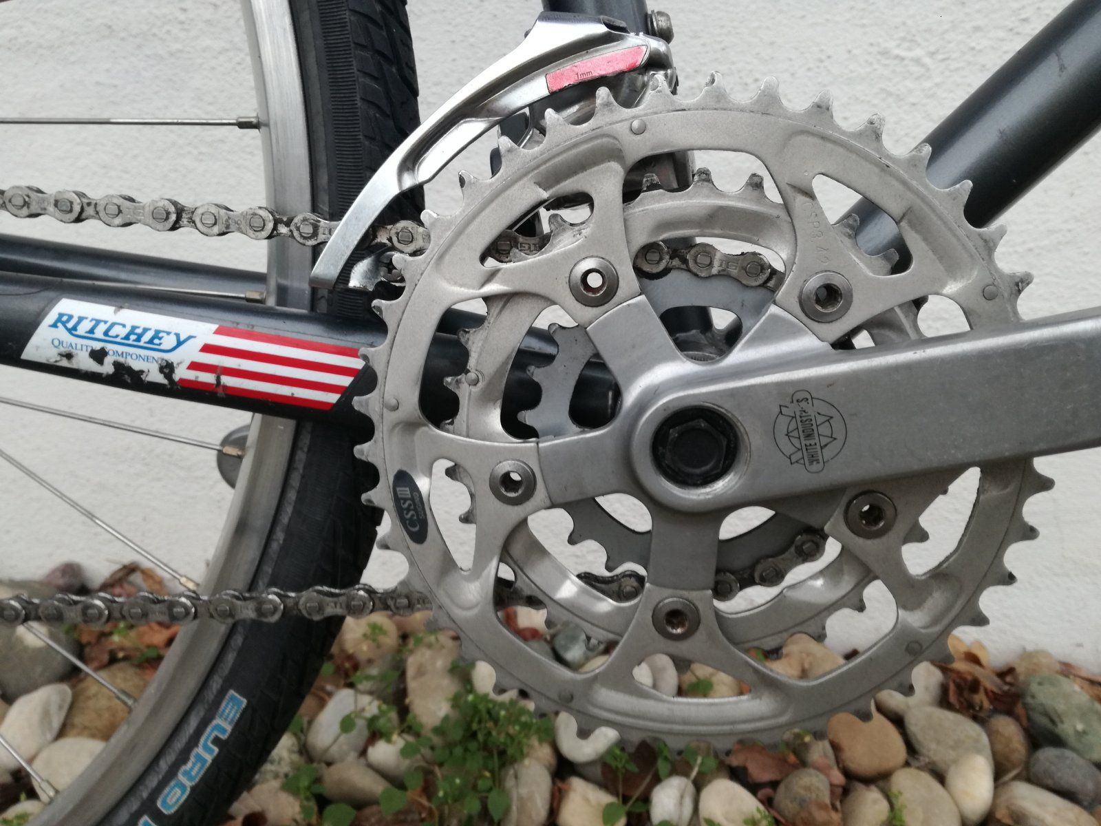

Die White Industries Kurbeln sind nur 170 mm lang. Kettenblätter MD von Sugino.
XT-Bremsen mit Koolstop Belägen.

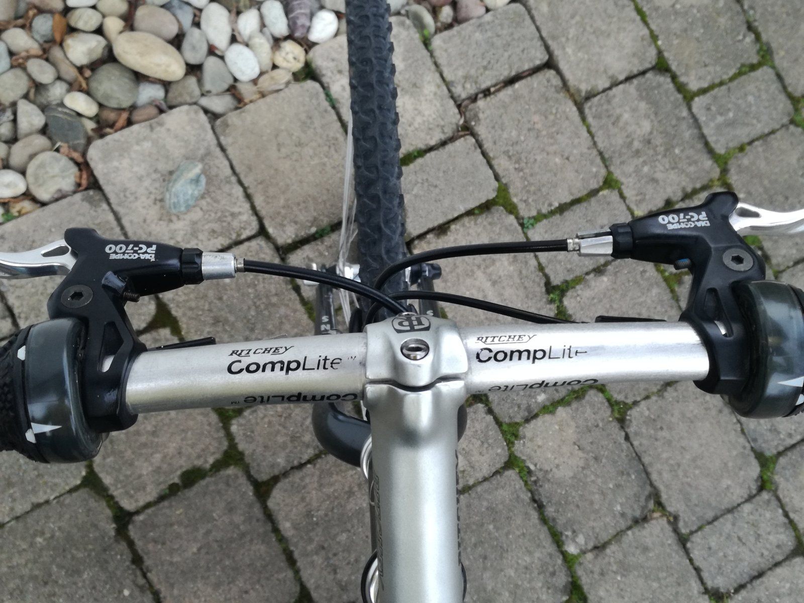

Die Dia Compe Bremshebel sehen mit dem Aufdruck ein wenig billig aus ... edler der Ritchey Lenker und die WCS-Hörnchen. Pedale sind No-Name, aber aus Alu und leicht.

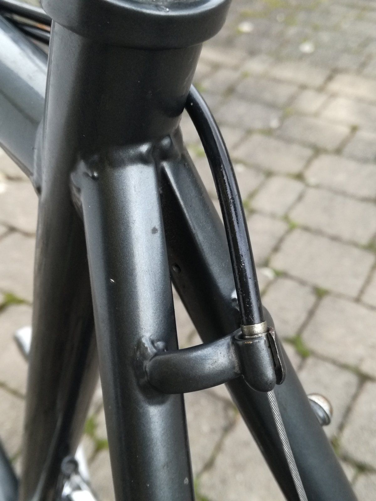

Die Anbindung der auf der Innenseite abgeplatteten Hinterbaustreben an das Sattelrohr finde ich bemerkenswert.
Gleich mal den Steuersatz neu gefettet und die Ahead-Gabel auf die Wage gepackt: 950 g sind eher enttäuschend !
Aber das Gesamtgewicht des Rads mit 10,65 kg ist denke ich sehr gut und entspricht auch ohne XTR der 95-er Katalogangabe.

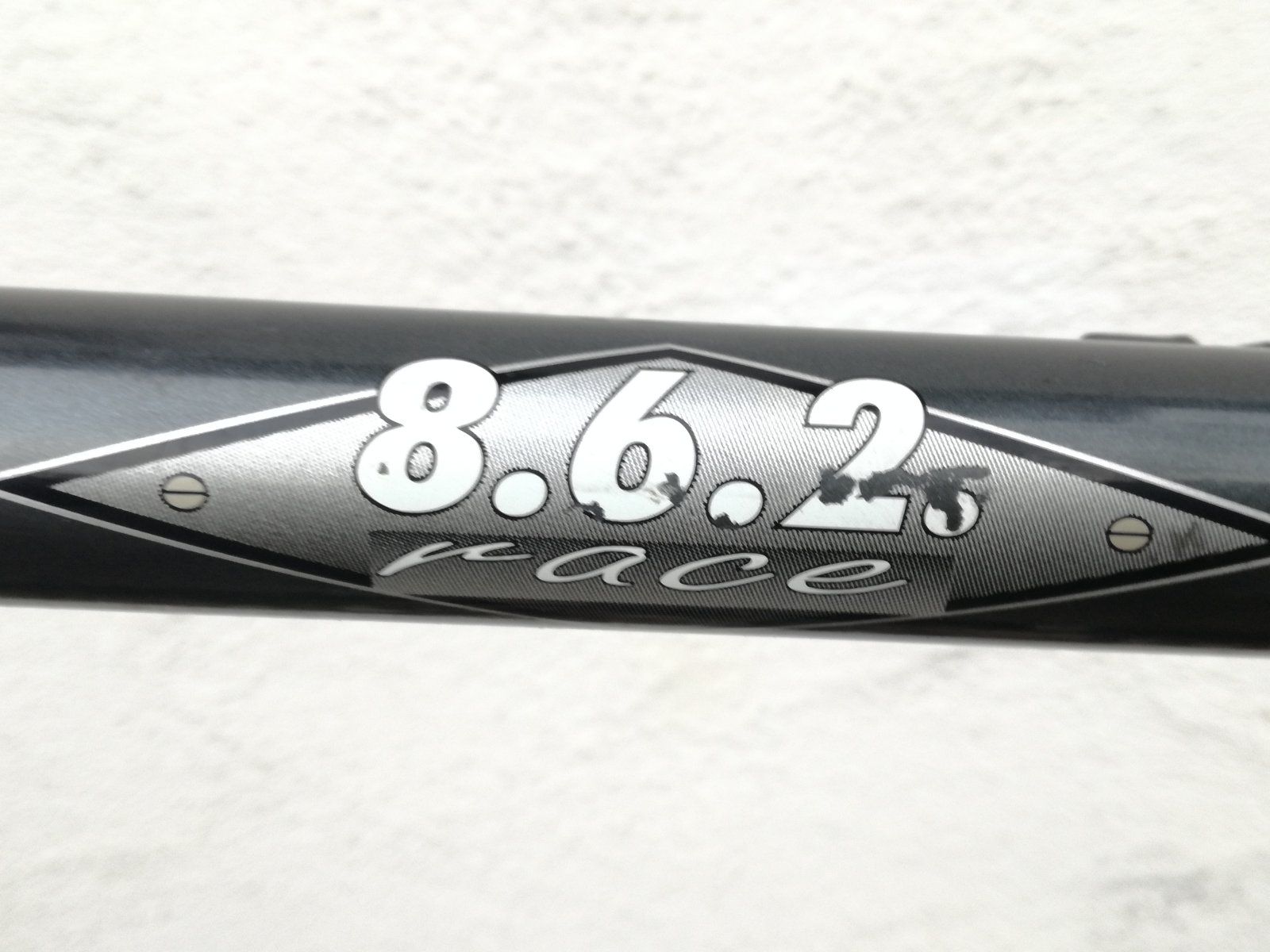

Eine sehr kurze erste Einstellfahrt auf dem kleinen Blatt vorne bestätigte das - es geht ab wie die Feuerwehr !! --> 8.6.2 Race
Ev. verbaue ich noch einen filigraneren Stahl Vorbau, z.B. von Zero
Felgen Sund CR 17A.

sorry, die 42er und 32er Kettenblätter sind schon aus Aluminium, mein Fehler.
Mir gefallen nur die gestanzten oder gepressten KBs einfach nie, weil optisch ähnlich den schweren Stahldingern von Alivo usw.
Die Sugino CSS II sind wesentlich leichter, für mich zumindest optisch aber eher nur auf STX Niveau,
die STX RC, LX und XT hatten zumindest ein viel schöneres großes KB.
Keine Ahnung wie man den Unterschied am besten technisch beschreiben soll.
Sugino hatte auch schönere KBs, z.B. bei der Mighty XP Kurbel.

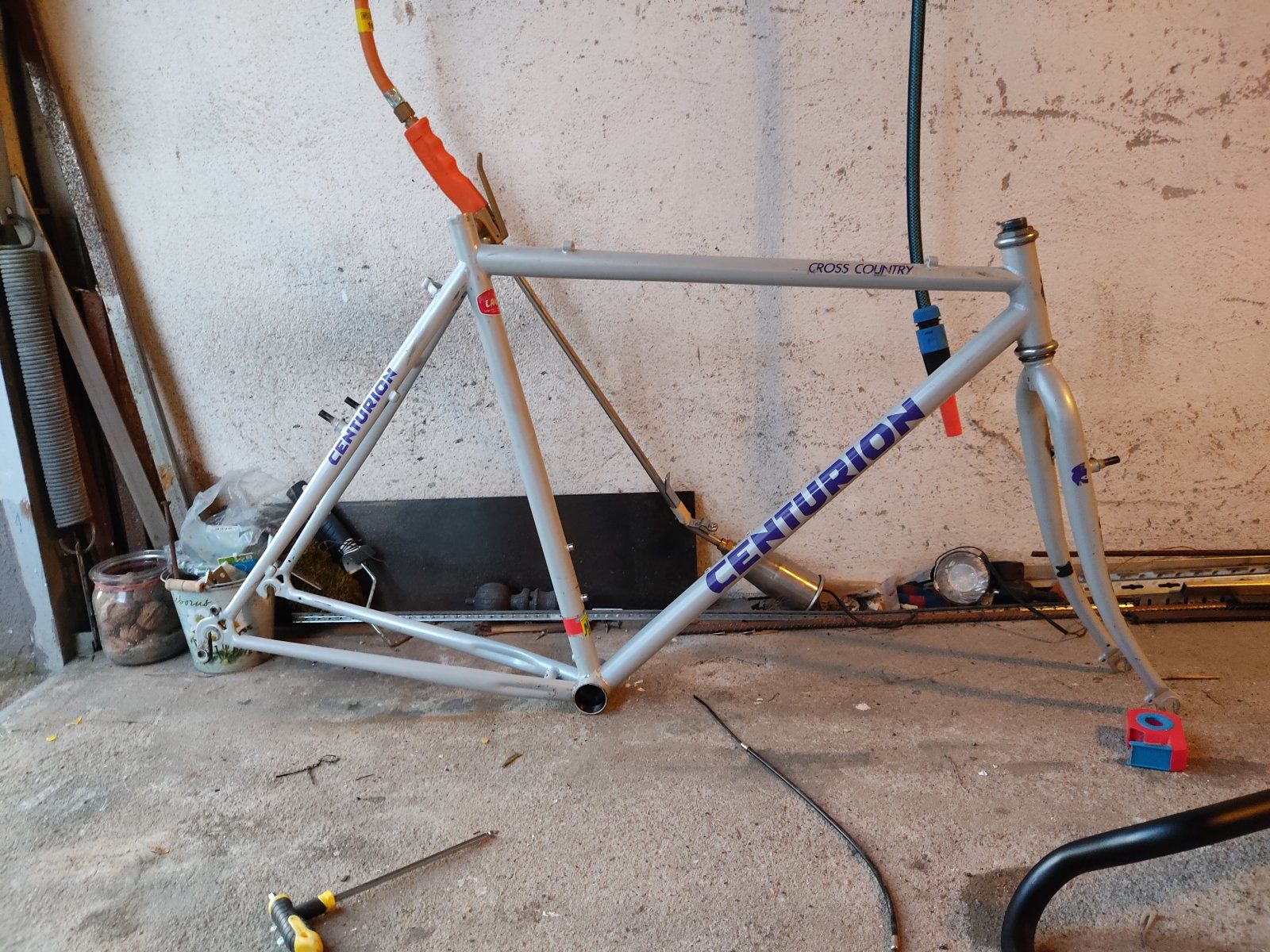

Lustig, dass du das Cross Country hier reinbringst - habe nämlich auch eins.
Centurion hatte wohl eigene bzw. umgelabelte Rohrsätze. Ich vermute mal, dass hier auch Tange der Supplier der Wahl war. Das Cross Country hatte in der Regel den double butted MT1 Rohrsatz, den es in 2 verschiedenen Wandstärken gab (1.0 - 0.7 - 1.0 und 09 - 0.6 - 0.9)
Gewichttechnisch liegen die wahrscheinlich nochmal über Tange Prestige, sind aber tatsächlich für das was sie sind relativ leicht.
Anbei mal die Bilder auf der Waage meines Cross Countries in RH56 mit dem MT1 1.0 - 0.7 - 1.0 :
Anbei mal die Bilder auf der Waage meines Cross Countries mit dem MT1 1.0 - 0.7 - 1.0 :
