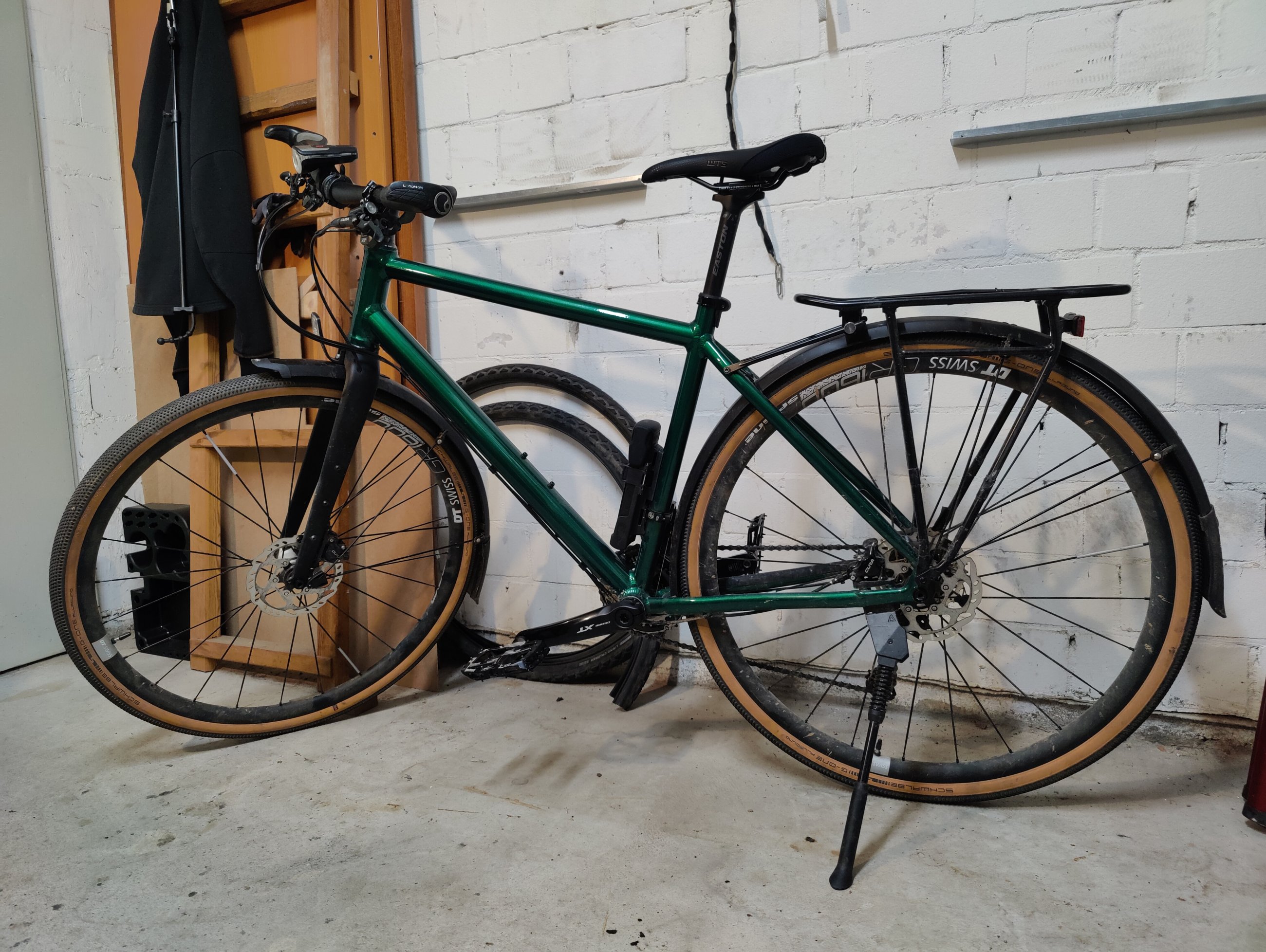

Servus Bjarkan,
ich hab mein Rad ziemlich genau dafür aufgebaut. Als robustes, aber trotzdem leichtes und vor allem leicht laufendes Pendelrad für den Alltag, was für große Touren min. zwei Packtaschen und bei Bedarf auch einen Anhänger schafft.
Hat jetzt seit Anfang des Jahres jetzt knapp 1100 km drauf, davon 500 auf einer längeren Radtour mit Gepäck. Komme mit der Geometrie persönlich sehr gut zurecht mit einem M-Rahmen (75mm Vorbau, 30mm Spacer und 700mm Lenker) bei 1,75m Größe und relativ kurzen Beinen:
Zum Thema Reifenbreite:
Die Schwalbe Marathon mit 38mm Breite (und Höhe), die ich standardmäßig fahre, haben einiges an Platz in den 53mm Bluemels. Habe vorhin aus Interesse mal den LRS vom Gravel reingesteckt, da sind 40mm G-One drauf. Auch die passen problemlos, sind aber auch nur 34mm hoch (ebenfalls auf dem GR1600 LRS). In der Höhe ist aber eigentlich auch noch genug Platz zum Schutzblech.
Reifen mit 45mm sollten eigentlich noch gut fahrbar sein, die 2-3mm auf jeder Seite mit den G-One waren noch locker drin. Eng könnte es evtl. an der inneren Verstrebung der Bluemels werden, weil die einen Knick in Richtung Reifen haben. Die kann man aber problemlos noch bisschen nach außen biegen, habe ich bei einem anderen Rad erfolgreich gemacht.

Gesamt mit G-One. Hinten mit Lichtspalt zum Schutzblech, da ist also noch ordentlich Platz:
So, Post lang genug. Hoffe das hilft!

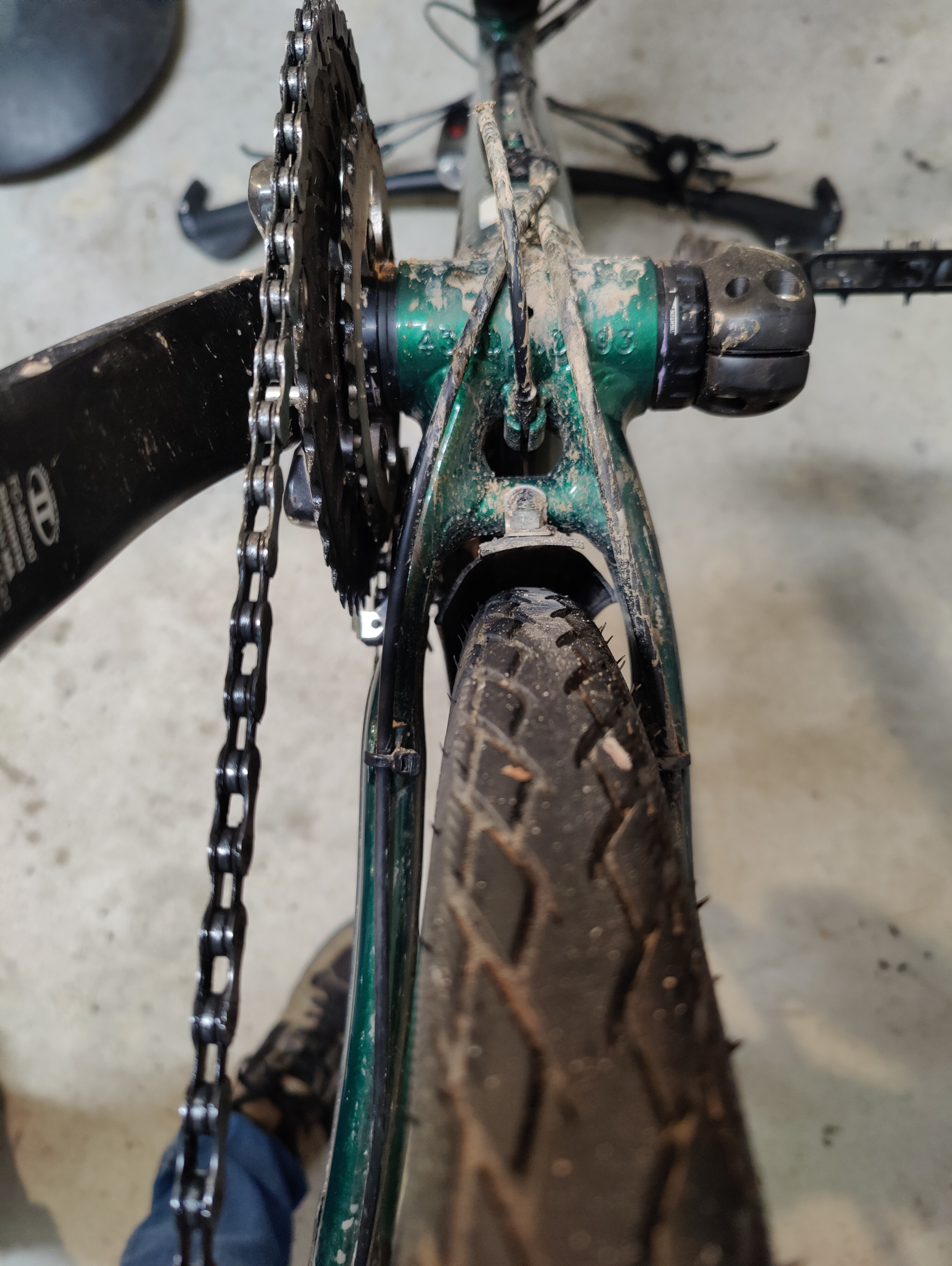

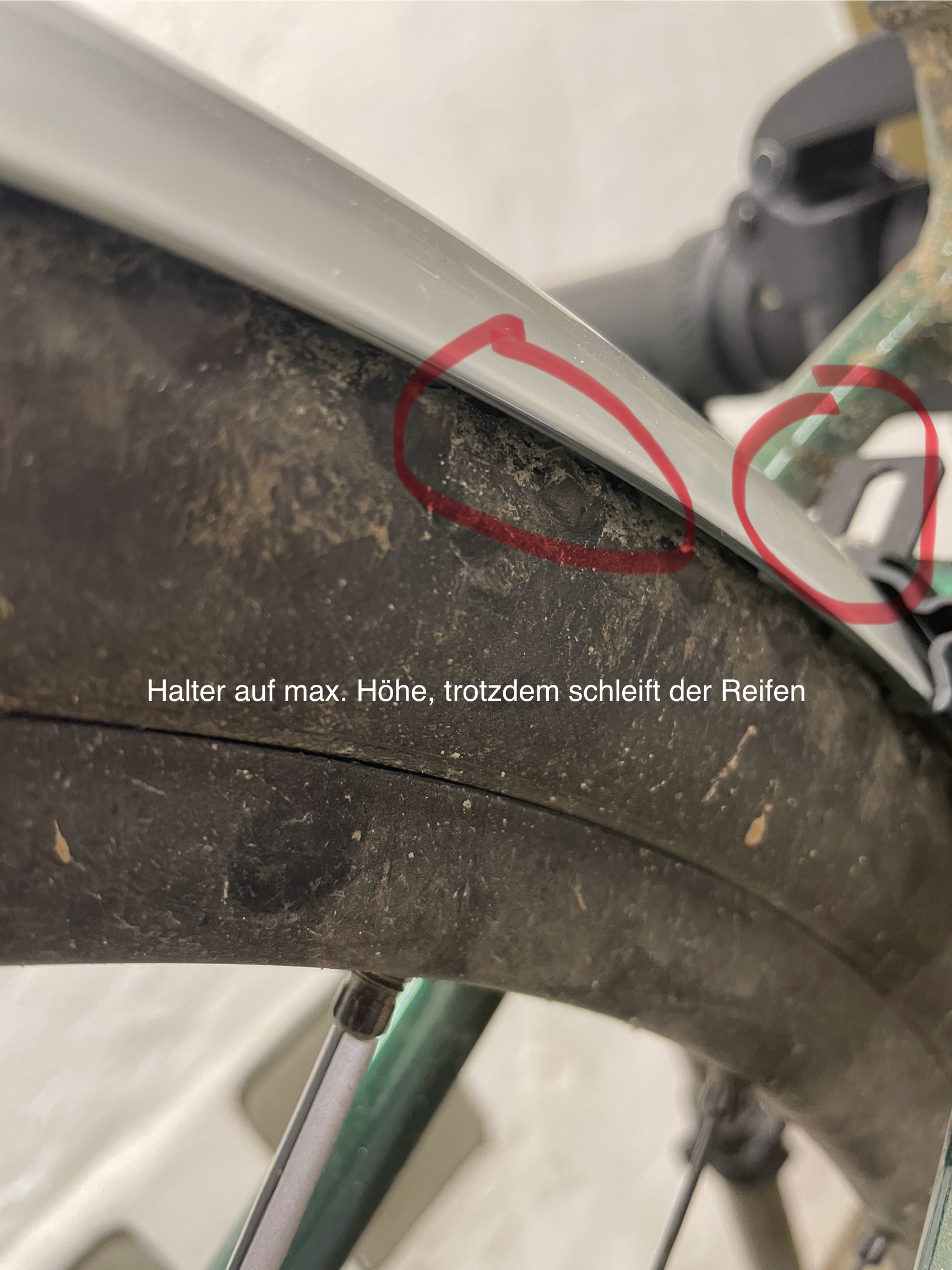

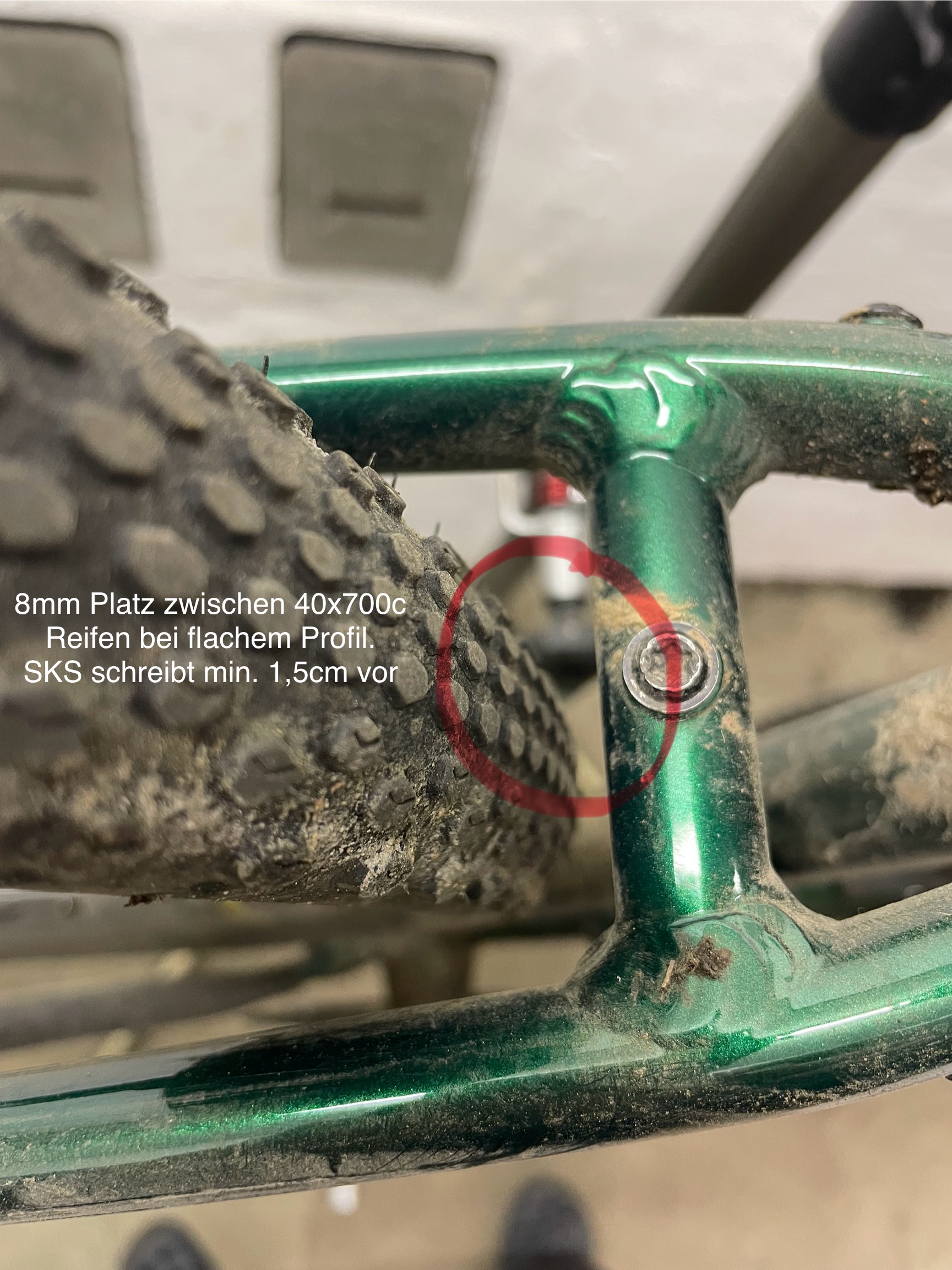

Ich habe erneut und nun mit schmaleren Reifen (Conti Terra Speed 40x700 statt 45ern) versucht ein SKS Bluemels Schutzblech hinten zu montieren. Schleift stark an 2 Stellen, keine Chance so zu fahren.
Testweise habe ich ein 27,5er Laufrad mit 45er Conti Terra Trail vom Gravelbike meiner Nachbarin hergenommen, und mal bei mir eingesetzt. Da sind es auch nur 1,1cm, und auch da schleift der Reifen auf Höhe der Querstrebe. Außerdem ist die originale Schraube von SKS unten am Rahmen zu nah am Reifen. Da musste ich mit Lochband die 90 Grad Winkel ums Eck umschiffen, ein Winkel aus dickerem Blech brächte wieder ein mm weniger Platz.
Wenn ich mir die Bilder von Euren Aufbauten ansehe, dann ist schon ohne Schutzblech bei mir zwischen Reifen und Hinterbauquerstrebe locker 1,5cm weniger Platz als bei anderen Rahmen in Größe M. Um genau zu sein sind es bei mir beim 28er Laufrad nur 8mm. SKS schreibt mindestens 1,5cm vor.
Ich werde demnächst eine Radreise mit 3000km machen, da wäre mir ein festes Schutzblech wichtig. Das kann ich jetzt wohl vergessen. Werde den Rahmen bei BC reklamieren. Man kann ihn nicht bewerben mit der Tauglichkeit für Montage von Schutzblechen, wenn das nur bei Verwendung von Rennradreifen passt je nach Toleranzen bei der Hinterbaustrebe.

Das sieht tatsächlich sehr eng aus bei dir 🤔.
Ich hab gerade mal gemessen, bei mir sind zwischen Felge (die ja im Durchmesser nicht so schwanken sollte wie die Reifen teilweise) und Strebe ziemlich genau 50 mm Platz. Der Schwalbe Marathon hat fast exakt 40 mm Höhe, sprich zwischen Reifen und Strebe sind 10 mm Platz.
Das passt an sich ganz gut und schleift auch mit Schlamm nicht. Allerdings sind die Marathon auch sehr rundlich und haben keine Seitenstollen, erreichen also ihre maximale Höhe nur in der Mitte.
Verbaut ist bei mir (wenn ich mich korrekt erinnere) die 53er oder 55er Version der Bluemels.
Beim letzten Rad hatte ich ein ähnliches Problem und hab das Schutzblech dann auf Strebenhöhe einfach ausgesägt und von innen mit Rahmenschutzfolie abgedichtet. Nicht die Standardlösung, hat aber gut funktioniert über etliche Jahre und bringt einiges an Platz.
Das hilft leider wenig, weil es bei mir ja auch trotz Flachkopfschraube unten und auch am hinteren Ende des Schutzblechs schleift. Das sind bei mir schon die 55er Bluemels, die bis 47mm taugen sollen. Hilft nur nichts, wenn der Rahmen nicht mal 38er Reifen schleiffrei zulässt.
