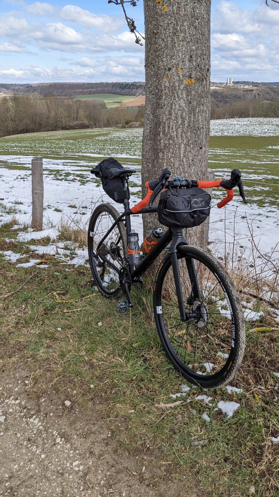

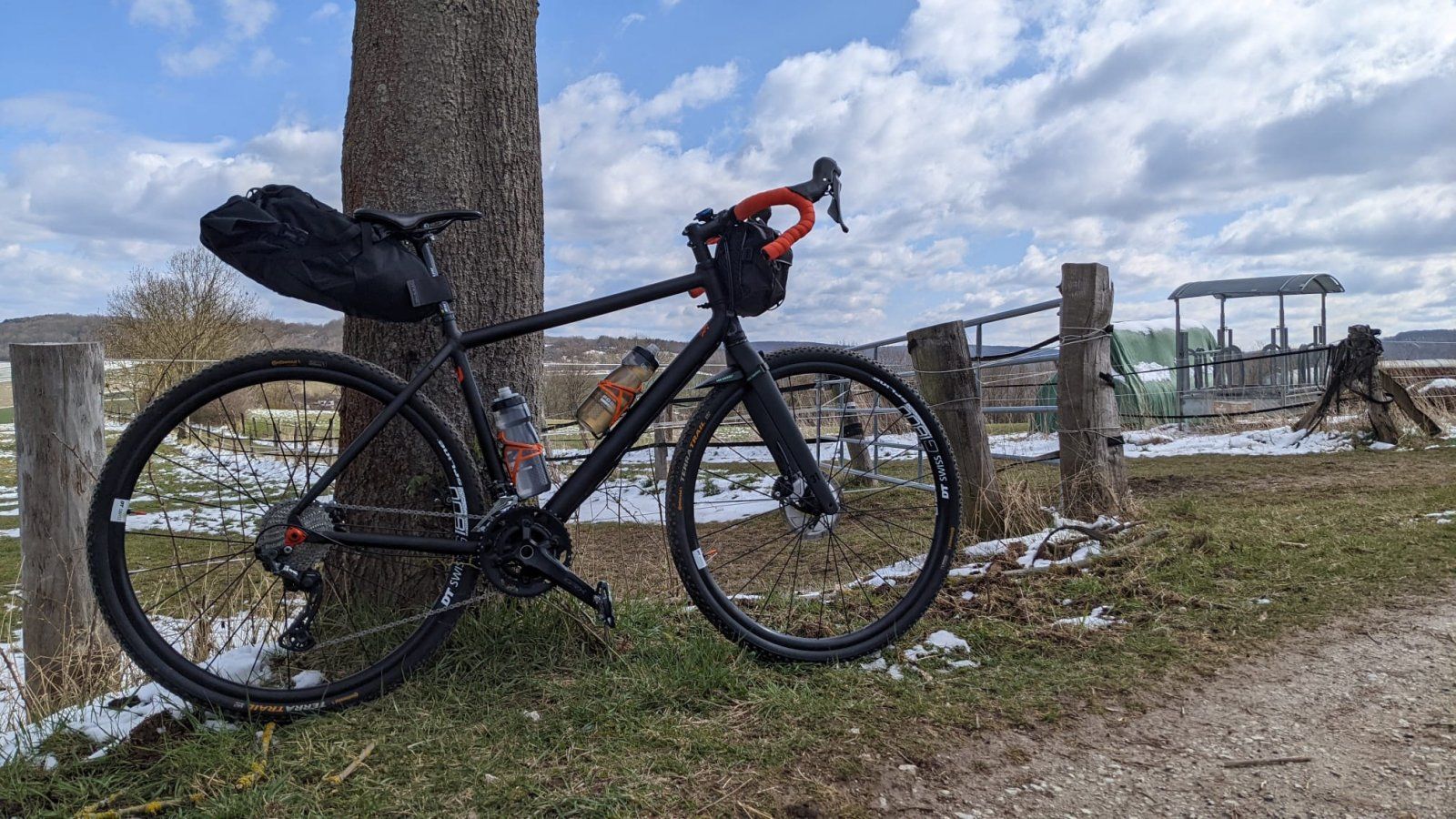

Heute die erste etwas längere Ausfahrt. Macht schon wahnsinnig viel Spaß das BC Flint. So agil und irre geiler Antritt.
