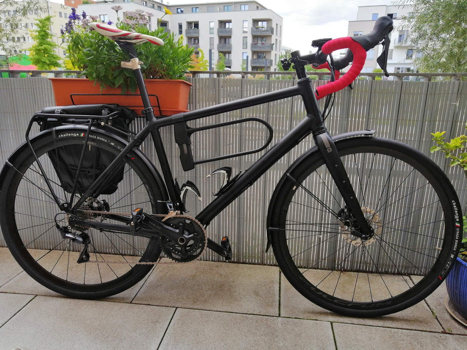

Das habe ich dann auch gemerktBTW: krasse Sattelneigung(auch wenn das Bild nicht ganz in der Waage ist)
Bin auch noch am überlegen, Blumels sind definitiv die Lösung die auch am meinsten Schutz bietet und am besten sitzt.Die Bluemels sind gut und günstig.
Durch die Sicherheitshalterung ist vordere Blech aber nie richtig fixiert weil da immer Spiel drin ist. Finde ich etwas nervig.
Sie könnten die Streben auch gerne mal in Schwarz anbieten.
Du musst die Laufräder rausnehmen und 7 Schrauben lösen. Für unterwegs ist das nichts, geht aber schnell. Sofern Du sie wieder an dasselbe Rad schraubst, verstellen die sich auch nicht.Bin auch noch am überlegen, Blumels sind definitiv die Lösung die auch am meinsten Schutz bietet und am besten sitzt.
Nur leider wenn es ein trockenner Herbst oder Wintertag ist nicht schnell abmontiert![]()

Klar:Könnte hier bitte noch mal jemand ein schwarzes XL als Aufbau zeigen?
Was für Schutzbleche sind das?
Hebie Rainline PremiumWas für Schutzbleche sind das?
