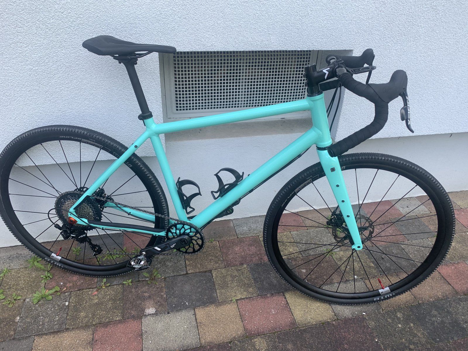

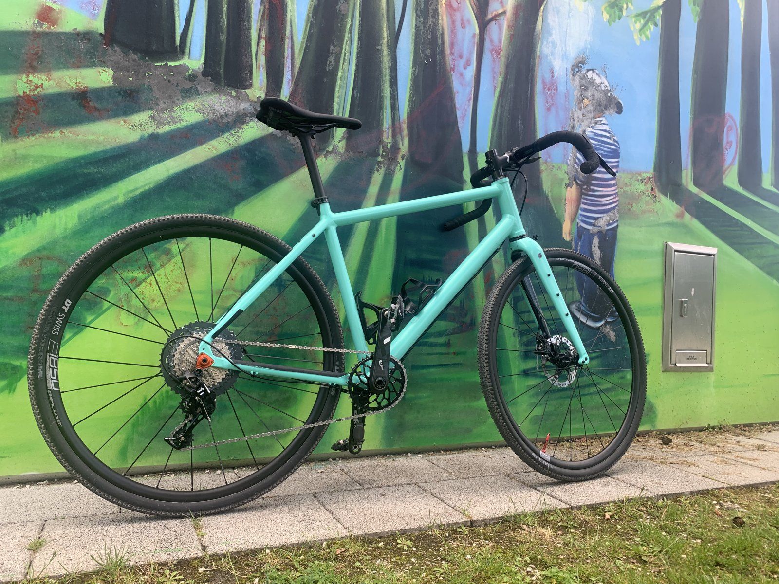

Hallo ihr lieben
Das hier ist mein gutes Stück.
Würde gerne einen 2. Lfrs fürs grobe holen. Denke da an 650b aber die Jungs bei BC sagen das das gute Ding für 650b nicht ausgelegt ist bzw. Die Kinetik verloren geht.
gibt es hier welche die es „erfolgreich“ fahren?
Danke euch
die Roten TL Ventile waren übrig
Apex 1x11 mit 11-46 hinten und vorne 38t Absolut Black Kettenblatt
Innenlager Rotor BB30
Kurbel Sram Force Carbon
(einen 2mm Plastik Spacer auf der NDS und die Federscheibe und auf der DS einen 1mm Spacer)
Lenker ist ein Salsa Woodchipper
Sattelstütze eine Newman Carbon
Vorbau auch Newman
Sattel ist ein SQ Lab 6OX
Bremsen TRP und würde sie ne gegen Hydr tauschen. Stehen den Hydr. an bremsleistung im nichts nach und über die Wartung ganz zu schweigen.
WTB Riddler der ist ganz ok und war auch übrig
Würde eben auf diesen LRs einen 33er reifen fürs „schnelle“ bevorzugen und dann eben einen fürs grobe.
was ist da maximal möglich?
Gewicht komplett mit Pedale genau 10,01 Kilo. da geht sicher mehr aber ist fürs Bikepacking usw dann eher Zweitrangig.

Da kann ich dir in meinem Aufbaufaden nicht weiterhelfen, ist eine komplett andere Ausrichtung des Bikes wie bei meinem.
Vielleicht eher hier versuchen:
https://www.mtb-news.de/forum/f/laufraeder.128/
Oder da:
https://www.mtb-news.de/forum/t/a-b...nkl-vergleich-zum-sonder-camino.930286/page-9
Ich habe in meinem Flint einen 2. LRS mit 650b und 47er WTB Sendero. Passt und klar ist das Fahrgefühl anders was ich aber eher dem Reifen zuschreibe (Stollen). Jedenfalls fühlt es sich für mich nicht träger an.
Was soll sich an der Kinetik ändern ? Kann das jemand technisch erklären ?
Die Achsen sind untereinander bei 650B immer noch auf gleicher Höhe. Je nach Reifengröße ist sogar der Durchmesser sehr ähnlich. Es ändert sich nur die Tretlagerhöhe. Aber ich sehe erstmal keine Winkeländerungen.
